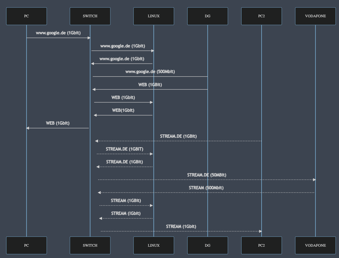

    pfsense hört sich nicht schlecht an. Ich habe nur Bedenken wegen Durchsatz:
    switch: 1GBit managed
    Linux: 1Gbit (aktuell nur eine Karte)
    Sollte ich im Linux eine 2. Gbit Karte einbauen, oder seht ihr da kein Problem, wenn der alle Pakte routet.
    Normal ist das Netzt ja nicht ausgelastet. Wenn das Streaming aber nicht funktioniert / hakt dann ist das negativ für den WAF.
    (PS: Bild kann man schön mit mermaid machen)
