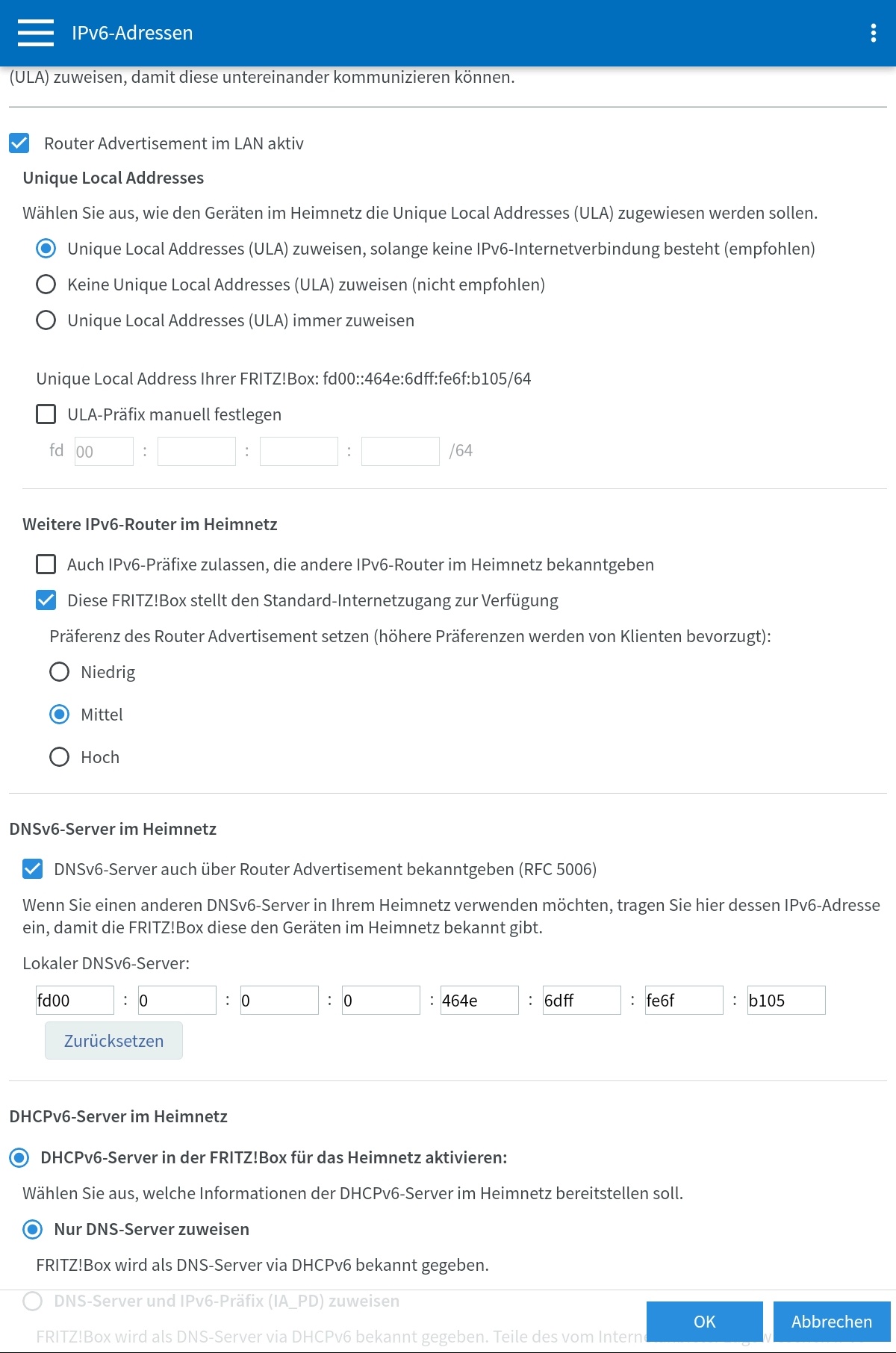

    • 14. August 2021 um 20:45
    So sollte das in der FRITZ!Box aussehen, wenn IPv4 und IPv6 aktiviert ist.

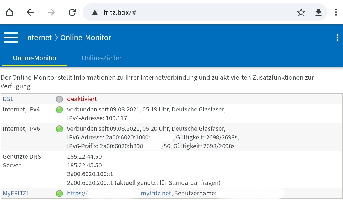

  • PhilW
    • 14. August 2021 um 22:02
    Jep, habe ne IPv6 Adresse und genau so sieht es auch aus bei mir mit Prefix etc.
    Hab jetzt auch alles nativ IPv6 gestellt und bin auch verbunden.
    Kann ja sein das es bei mir lokal liegt, aber ich weiss nicht mehr wo ich suchen soll. Wie gesagt, gleiches Verhalten mit einer 7490 :/
    • 14. August 2021 um 22:58
    In Heimnetz -> Netzwerk -> Netzwerkeinstellungen -> IPv6-Einstellungen sollte es wie oben aussehen. Damit erhalten deine Endgeräte auch IPv6 Adressen, sofern diese IPv6 tauglich sind.
