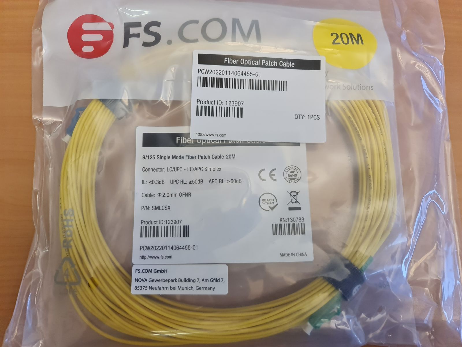

    Soeben gekauft, das lwl Kabel ist 2.2.2022 angeblich da. Das Modul schon vorher. Ich berichte dann mal :)
    Kabel kam heute erst an :)
    Endlich angekommen, da mein Elektriker keine Zeit hat, frag ich mal nach, ob er mir einen zugdraht ausleihen könnte.
    Oder könnt ihr mir eine bei bspw Amazon empfehlen. Müsste das mal durch das vorhandene Leerrohr ziehen, welches bereits ein lwl Patchkabel von Deutsche Glasfaser drin hat :) würde am liebsten beide drin lassen, damit wenn mal was sein sollte, ich einfach wieder umstellen kann auf den NT :)

    • 7. Februar 2022 um 12:21
    Die Empfehlung hängt ganz davon ab, ob es ein Wellrohr oder ein Elektrostangenrohr ist, natürlich von der Länge und den vorhandenen Biegeradien.
    Wenn das nur zwei Meter Elektrostangenrohr sind, dann geht das problemlos mit den Nylon Einziegbändern/Einziehhilfen aus dem Baumarkt. Sind die Strecken länger, dann rate ich davon ab. Da kannst Du genauso versuchen einen Bindfanden durch das Rohr zu schieben, das wird nur unter großen Mühen funktionieren.
    Bei geraden Strecken länger als 2 Metern solltest Du auf die Fieberglaseinziehhilfen als Stangenware zurückgreifen. Üblicherweise sind das jeweils 1 m lange Segmente, die miteinander verschraubt werden. Übliche Gesamtlänge sind 10m. Gibt es auch teilweise sehr günstig und sind ideal, wenn es nur leichte Krümmungen gibt.
    Ganz hervorragend sind die Profigeräte, ebenfalls Fieberglass, jedoch auf eine Trommel aufgewickelt mit einer Länge von 20 m (oder mehr). Damit kommst Du auch um leichte Kurven. Ist aber auch die teuerste Möglichkeit.
    Aus gutem Grund schreibt DG ja auch, es sollen keine Eckstücke verbaut werden ;)
    Und als Tipp für die Zukunft: Ein Zugdraht sollte immer im Leerrohr/Wellrohr für evtl. notwendige Erweiterungen verbleiben.

    • 7. Februar 2022 um 15:42
    Mhh dann denke ich, ich greife darauf zurück oder frage mal meinen Eletriker, ob ich einen mal für einen Tag ausleihen kann (falls er einen übrig hat) :D
    Es sind rund 10m Leitungsweg, hab aber ein 20m LWL Kabel bestellt, weil das Patchkabel von DG auch 20m ist. (Falls ich den Serverschrank aml verschieben wollte oder so :D
    In jedem Leerrohr, was in unserem Haus (Neubau 2020/2021) verbaut wurde, sollte ein Zugdraht?!
    Glaube das wäre echt teuer geworden ;)

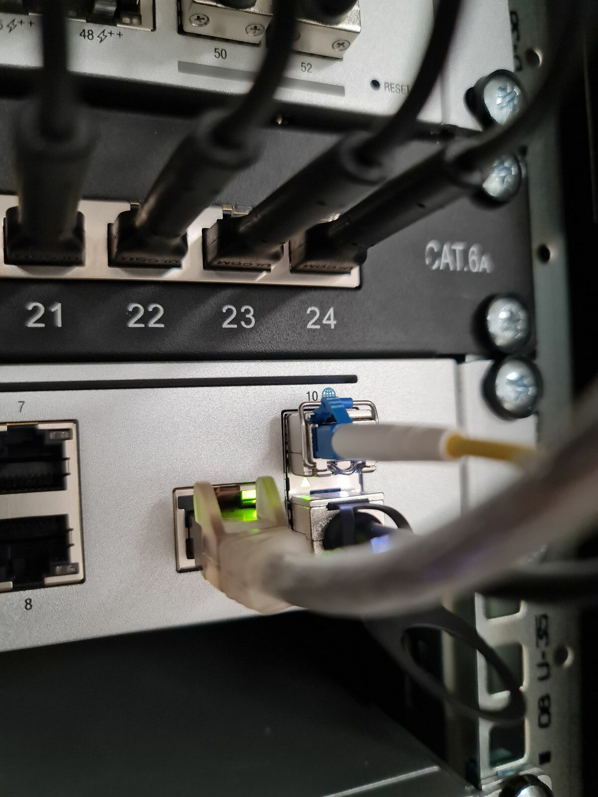

    Nach allem, was ich bislang gesehen habe, kommt an den Anschlüssen, für die eine 5530 an GPON registriert wurde, gar keine VLAN ID zum Einsatz. Wir hatten hier mal exportierte Konfigs einer 5530, die per Aktivierungscode an einem DG GPON Anschluss aktiviert wurde. Ich hatte damals den Verdacht, dass sowas wie VLAN IDs automatisch via TR069 konfiguriert werden, aber das war nicht der Fall. In der Konfig waren keine.
    Das heißt, wir hätten drei Varianten:
    - DG Router (AON + GPON): VLANs 360 (Internet) und 330 (Telefonie), sowohl vor als auch hinter dem ONT
    - kundeneigener Router (AON + GPON): VLAN 362 für Internet und Telefonie, aber nur vor dem ONT. Hinter dem ONT gibt es keine VLAN ID
    - GPON Anschluss mit aktivierter 5530: gar keine VLAN ID.
    Ich habe das richtige LWL Patchkabel nun mit dem richtigen, von @alfalfa verlinkten SFP Modul eingesteckt.
    WAN 1 mit WAN 2 auf der UDM Pro getauscht.
    VLAN ID 362 eingetragen, war zu ungeduldig und dachte geht nicht. Aber nach rund 5 Minuten hatte ich eine IP Adresse erhalten und scheinbar klappt es. Wie alfala schon sagte, kein Performance Upgrade leider, wie bspw bei Deutsche telekom
    Da scheinbar die Hardware im pop dann wenn ich es richtig verstanden habe, nicht mehr her gibt als die 1,25gbit.
    Nichts desto trotz, der NT ist aus und es klappt.

    • 9. Februar 2022 um 00:23
    Du hast einen AON Anschluss, also 1000BASE-BX*. Das ist Gigabit-Ethernet und überträgt maximal eine Milliarde Bit pro Sekunde. Vergiss die 1,25. Das ist eine technischer Parameter, der durch die Kodierung des Signals zwingend zu 1 verbraucht wird. Es ist unmöglich, aus Gigabit-Ethernet mehr als 1.000.000.000 Bit pro Sekunde rauszuholen, und davon geht noch der Protokolloverhead ab. Wenn du mehr willst, brauchst du einen anderen Übertragungsstandard.
    * Edit: DG-Privatkundenanschlüsse in AON Bauweise verwenden 1000BASE-BX. Es gibt auch AON Anschlüsse mit anderer Übertragungstechnik, aber 1000BASE-BX ist für Anschlüsse bis 1Gbps üblich.
