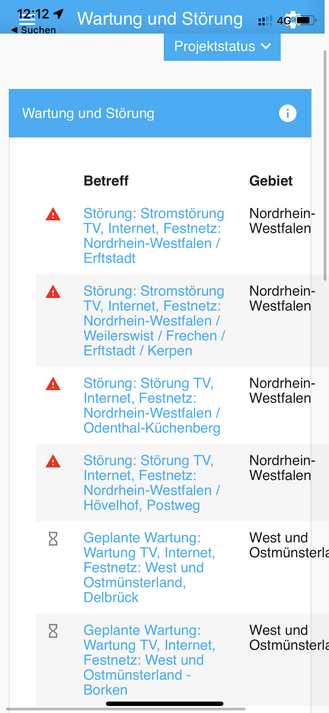

    Die Fehlermeldungen sind immer noch die gleichen? Hast du deine Fritzbox mal auf Werkseinstellungen gesetzt? Wie sehen deine Einstellungen in der Box aus?
  • Sakuwa
    401
    • 15. Juli 2021 um 12:13
    Jetzt heißt an einem Tag oder mehrere? Vielleicht einer dieser Störungen, wenn es nur an einem Tag war?
    Es ist im Prinzip so seit Mitte Mai, war wie oben erwähnt ein paar Tage besser und ist jetzt wieder so, dass die Ipv6-Verbindung mehrfach täglich über Stunden ausfällt. Einen Zusammenhang mit den gemeldeten Störungen und Wartungsarbeiten sehe ich nicht, zumal sie auch unsere Region nicht betreffen.
