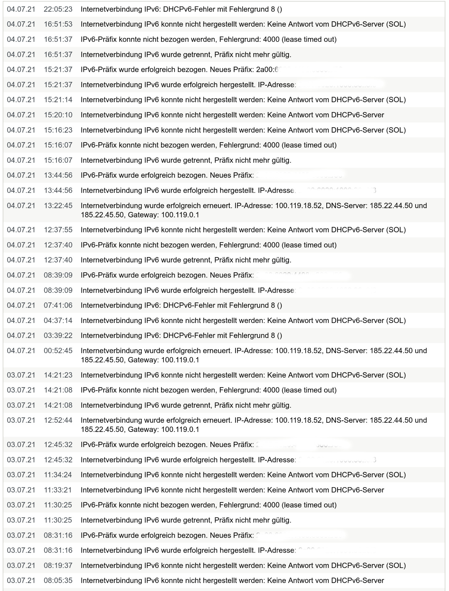

  • IPv6-Verbindung bricht ständig ab
    • JAKuhr
    • 4. Juli 2021 um 22:41
    Seitdem vor gut 6 Wochen die abendlichen Performance-Probleme meines Anschlusses bei der Deutschen Glasfaser behoben wurden, beobachte ich dass IPv6-Verbindung mehrfach täglich abbricht und dann über Stunden hinweg nicht wieder aufgebaut werden kann, sodass mein Heimnetz nicht mehr von außen erreichbar ist. Die Verbindung per IPv4 ist dabei unbeeinträchtigt. Vor der Störung Mitte Mai kam es über Monate hinweg zu keinen Verbindungsabbrüchen.
    Hat jemand ähnliches beobachtet oder eine Idee was da los ist?
    So unzuverlässig wie der Glasfaseranschluss und so nervig die Auseinandersetzung mit dem DG-Support mittlerweile sind, tendiere ich inzwischen dazu meinen Vertrag in einem guten halben Jahr auslaufen zu lassen und zur Kupferdraht-Telekom zurück zu wechseln. Da sind bei uns zwar "nur" 250MBit im Downstream drin, aber dafür funktionierte der Anschluss immer reibungslos und eine richtige IPv4 gab es auch...
