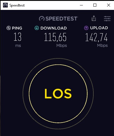

    ich habe Win10 und heute meine Glasfaser-freischaltung erhalten.
    Ich habe (laut Vertrag) folgende Leistung: 1000MBit Down- / 500MBit Upload.
    Leider kommt bei mir nur ein Bruchteil der Leistung an?
    Verbunden habe ich das Modem mit folgenden Repeater: TP-Link TL-PA7019P KIT AV1000. Ist sonst nichts angeschlossen,
    nur der Repeater zum PC.
    Ich habe eine FritzBox 5490 erhalten und dort IpV6 eingeschaltet, weil ich dachte es läge daran.
    Weiß jemand warum ich nur einen Bruchteil der Leistung erhalte?
    Das Mainboard ist ein Asus Maximus X Hero.
    Muss in Windows 10 etwas einstellen? Hatte vorher die Lan-Verbindung über die Telekom (Speedport 3) dran mit 100/40 Leistung.
    Danke schonmal...

    Bei Powerlan ist es schon ein mittleres Wunder, dass mehr als 100 MBit/s durch die Leitung gehen. Außer für massive Störungen sämtlicher Elektrogeräte in größerer Umgebung sind die Dinger nämlich für nichts gut.
    Oder anders ausgedrückt: Weg damit. So schnell wie möglich. Die Dinger gehören verboten.
    • 24. Juni 2021 um 19:56
    Hallo und willkommen im Forum!
    Du hast deinen PC über zwei Powerline-Adapter mit dem ONT verbunden. Das ist grundsätzlich in Ordnung. Wo befinden sich die beiden Powerline-Adapter? Im gleichen Stockwerk oder in unterschiedlichen Stockwerken? Ich Frage deshalb, weil der Datendurchsatz bei der PLC Technologie stark abhängig von der Leitungslänge und störenden Elektrogeräten abhängig ist.
    Aus der Ferne betrachtet sind die von dir berichteten Up- und Download-Raten für diese Technologie gar nicht mal schlecht. In der Praxis sind Raten zwischen 3 und 30% der aufgedruckten "Herstellerbandbreiten" üblich.
    Von daher ist Powerline die Bremse. Hast Du die Möglichkeit ein Netzwerkkabel zwischen deinem PC und den ONT übergangsweise zu verlegen um den Test zu wiederholen? Ich bin mir sicher, da kommen dann Werte heraus, die der gebuchten Bandbreite entsprechen.

    Hallo HubeBube,
    die Adapter befinden sich beide im Wohnwimmer. Ich muss es mal mit einem Netzwerkabel prüfen. Gute Idee.

    So schlecht wie oft hingestellt, ist diese Technologie nun auch nicht. Die Funkamateure, die ich kenne, äußern sich auch nicht abwertend über diese angeblichen Störsender.
    Tatsächlich ist Powerline ein "Bandbreitenvernichter", auch wenn sich durch Einführung von G.hn die Nettobandbreite im Vergleich zu Homeplug AV(2) schon verdoppelt hat. Aus diesem Grunde mag ich auch nur die Devolo Magic 2 Serie empfehlen und nichts anderes mehr, sofern man auf Powerline angewiesen ist.
    Schön das du den Flaschenhals schon selbst gefunden hast :))
    Powerline-Adapter sind eine Produktkategorie für sich. Da wird von nahezu allen Herstellern das blaue vom Himmel versprochen.
    Im Fall von TP-Link findet man dann im Kleingedruckten immerhin noch grobe Hinweise zur tatsächlichen erwartbaren Leistung:
    (Spoiler: Alles, aber nicht das was groß auf der Packung steht.)
    Zitat von tp-link.com - TL-PA7019P KIT
    *3) Maximale Powerline-Signalraten sind die aus den HomeplugAV/AV2-Spezifikationen abgeleiteten physikalischen Raten. Der tatsächliche Powerline-Datendurchsatz und die Powerline-Reichweite werden nicht garantiert und können je nach Netzwerkbedingungen und Umgebungsfaktoren, einschließlich elektrischer Interferenz, Verkehrsaufkommen und Netzwerk-Overhead, AFCI-Schutzschalter und Powerline, die sich in einem separaten Stromkreis befinden, variieren.
    Um es kurz zu machen: Verlege ein CAT7a-Kabel um die gebuchte Bandbreite stabil und frei von Störeinstrahlungen komplett ausnutzen können.

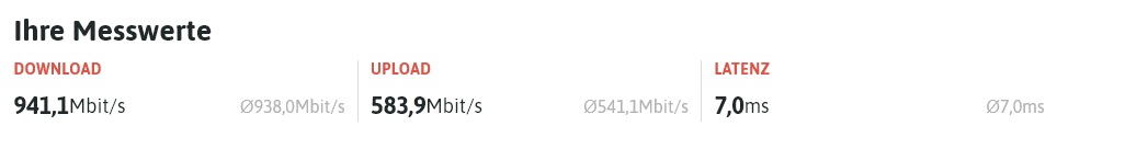

    So, habe nun diese "Stecker" abgemacht und nur über das CAT7 Netzwerkabel verbunden und das Glasfaserkabel verlängert.
    So das alles "direkt" am PC hängt.
    Dann habe ich einen Speedtest gemacht.
    Ist aber nicht bei allen Anbietern so hoch. Der Upload ist TOP, wie er sein soll.
    Der Download schwankt sehr stark.
    Sieht gut aus.
    Ps: Ich habe das ASUS Maximus X Hero, würdet ihr dafür eine interne Netzwerkkarte holen oder ist die verbaute ausreichend?
    Wenn ja, wäre die etwas? Asus PCE-C2500 ???

    Die Werte im Screenshot sind optimal. Ein anderes Netzwerkinterface würde keine Verbesserung bringen. Es gibt Computer mit Onboard-Netzwerkkarten, die nicht schnell genug für einen Gigabit-Anschluss sind, aber das sind vergleichsweise alte Boards mit noch älteren Bussen. Ab PCIe ist das kein Flaschenhals für Gigabit-Ethernet mehr.
