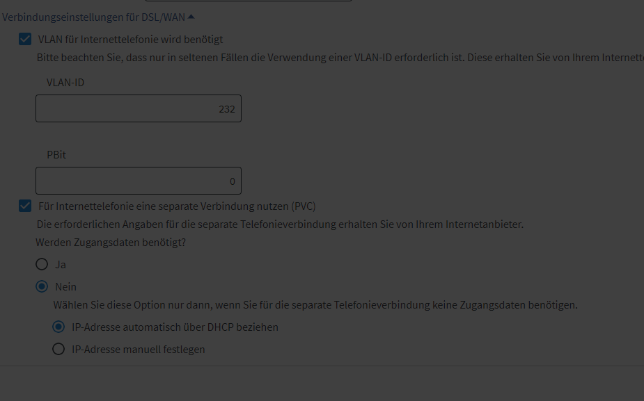

    Das habe ich alles genau nach dieser Beschreibung eingestellt. Nur fehlt leider die Einstellung VPI und VCI....
    ich hoffe nicht, dass es genau daran liegen mag.
    Ich hänge einen Screenshot "Verbindungseinstellungen DSL/WAN hier an.

    Was steht im Ereignis-Log (System->Ereignisse)? Anhand der Fehlermeldung sollte man unterscheiden können, ob der Server nicht gefunden wird, der Server nicht erreichbar ist, der Benutzername nicht existiert oder das Passwort falsch ist.
    Dass VPI (Virtual Path Identifier) und VCI (Virtual Circuit Identifier) nicht einstellbar sind, ist normal. Die haben für eine Ethernetverbindung keine Bedeutung und werden nur für DSL benötigt.
    Nach Schnittstellenbeschreibung sind VLAN 132 für den Internetzugang und VLAN 232 für Telefonie einzustellen. Die Rufnummer ist der SIP-Login, und zwar mit führender Null und Vorwahl, nur Ziffern, keine Leerzeichen oder anderen Trennzeichen.

    VCI und VPI machen wenig Sinn, wenn die FB hinter dem (O)NT angeschlossen ist. Daher kannst Du diese Werte nicht eingeben. An dieser Stelle ist die Anleitung für FTTH fehlerhaft.
