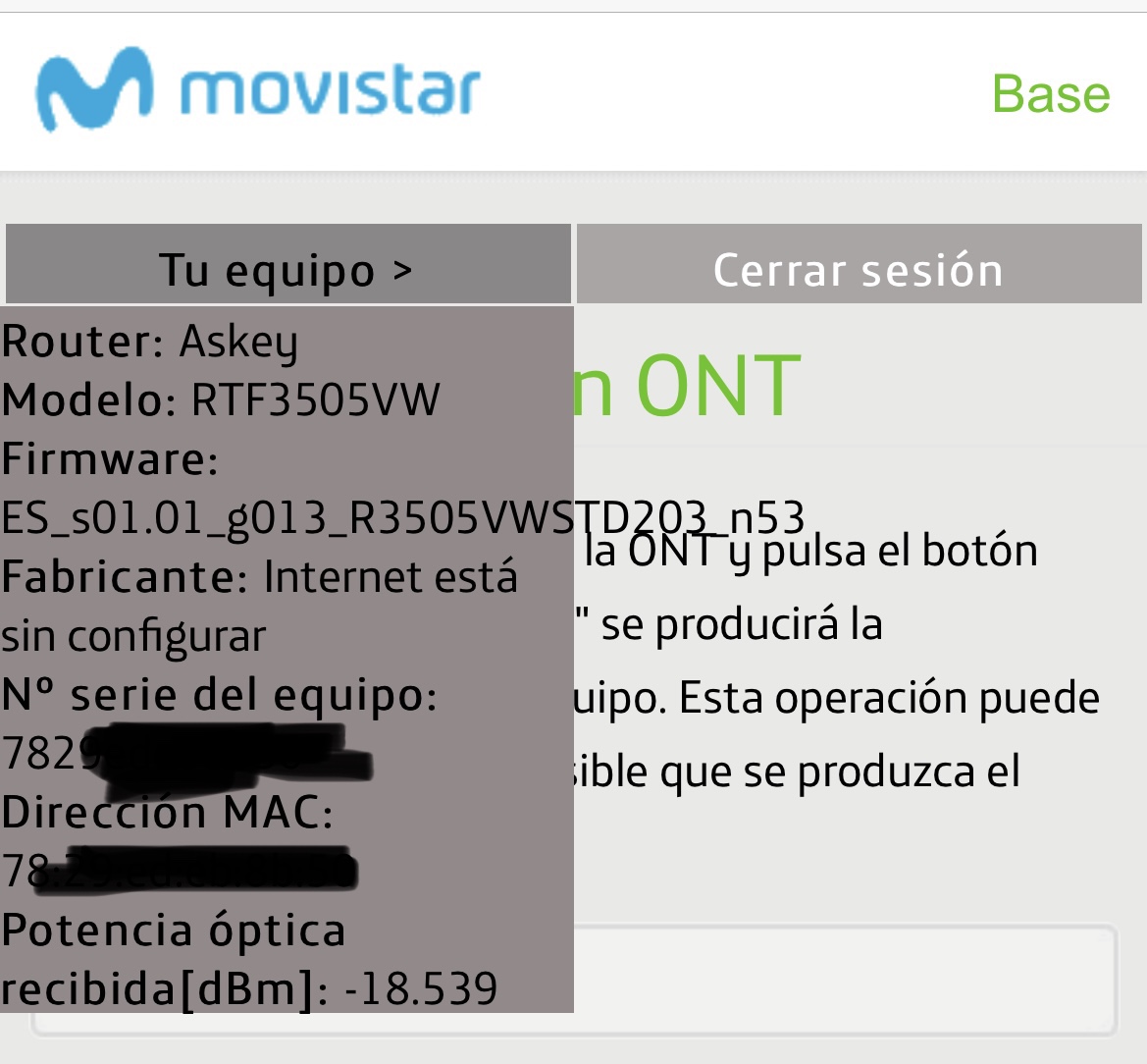

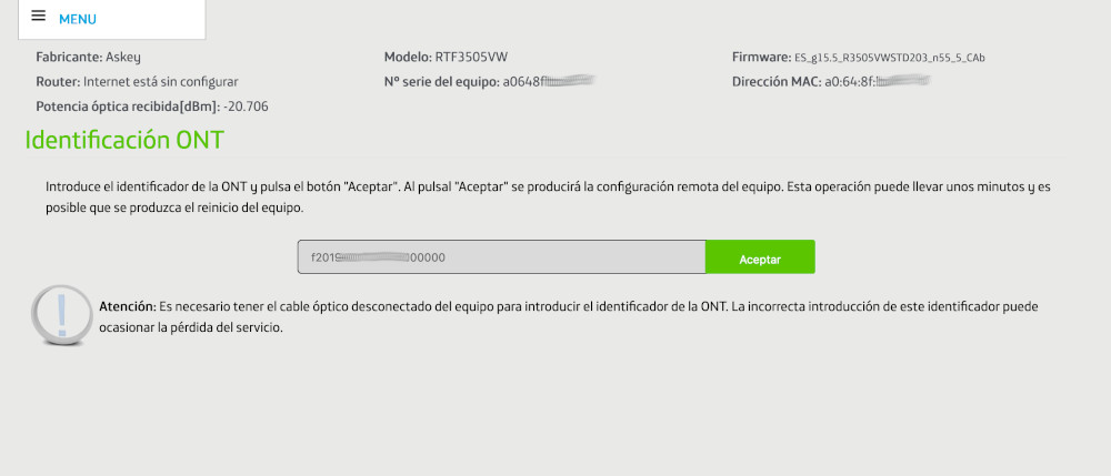

    Die ONT, die ich unter den Zugangsdaten pflege, ist defintiv korrekt, denn nur mit der korrekten ONT wird zumindest schonmal eine Glasfaserverbindung aufgebaut. Im Originalrouter (Askey) kann ich ONT, Seriennummer und Mac-Adresse auslesen. Unter GPON PLOAM im Support-Menü der Fritzbox akzeptiert die Fritzbox nichts von dem, was ich ausgelesen habe (dort gehen nur 12 oder 16 Zeichen und bestimmte Formate; welche, konnte ich bislang nicht rausfinden; habe f201xxx mit großem und kleinen F versucht, aber hier passt ja das Format sowie nicht, da die f201xxx 20-stellig ist und wenn ich die 6 aufgefüllten 0 am Ende weglasse, sind es 14; mit 0x davor wären es 16, das will die Fritzbox nicht…). Aktuelle Laborversion hat leider auch nichts gebracht.
    Interessant ist die Seriennummer im Installationsmenü des Askey Routers, die der Mac-Adresse nur ohne : entspricht. Diese Nummer ist auch auf dem Aufkleber auf der Rückseite. Vielleicht muss ich die an den richtigen Stellen eintragen?
    Dann scheint das die GPON-Seriennummer/ Modem-ID des Askey ONTs zu sein. Ohne Doppelpunkte bitte hier eintragen: Fritzbox Inhalt -> FRITZ!Box Support -> GPON-Seriennummer"

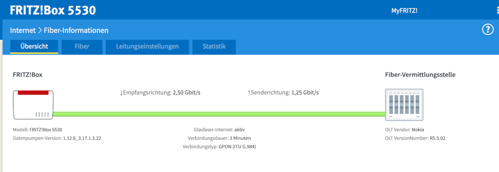

    Die Glasverbindung wird bei meiner FB 5530 ebenso aufgebaut, aber das wars dann schon.

    Hallo zusammen. Erstmal vielen Dank für das schnelle Feedback und die Zeit die Ihr Euch nehmt. Gerne übersieht man als einzelner ja etwas, was man genau vor der Nase hat.

    Die Installationskennung kann man aus der GUI des vom ISP gelieferten Routers nehmen, auch wenn die genaue Seite nicht verlinkt ist (http://192.168.1.1/instalacion).
    Es ist ein hexadezimaler Wert der Augenscheinlich immer mit einem F und der vierstelligen Jahreszahl der Installation beginnt, gefolgt von neun weiteren Ziffern, gefolgt von sechs 0en, also insgesamt 20 Stellen.
    Eingegeben habe ich diesen Wert mal mit mal ohne den Nullen am Schluss (ohne ein führendes 0x)
    (Die PPPoE Zugangsdaten haben sich bei der Telefonicá / Movistar seit dem frühen DSL Zeitalter nicht geändert und sind für alle Kunden Spanienweit gleich)
    Die Seriennummer des gelieferten Routers entspricht der MAC Adresse. Sieht man auf dem Label des Gerätes genau so wie auf der Seite an der man das "ONT Identifikation" auslesen kann.

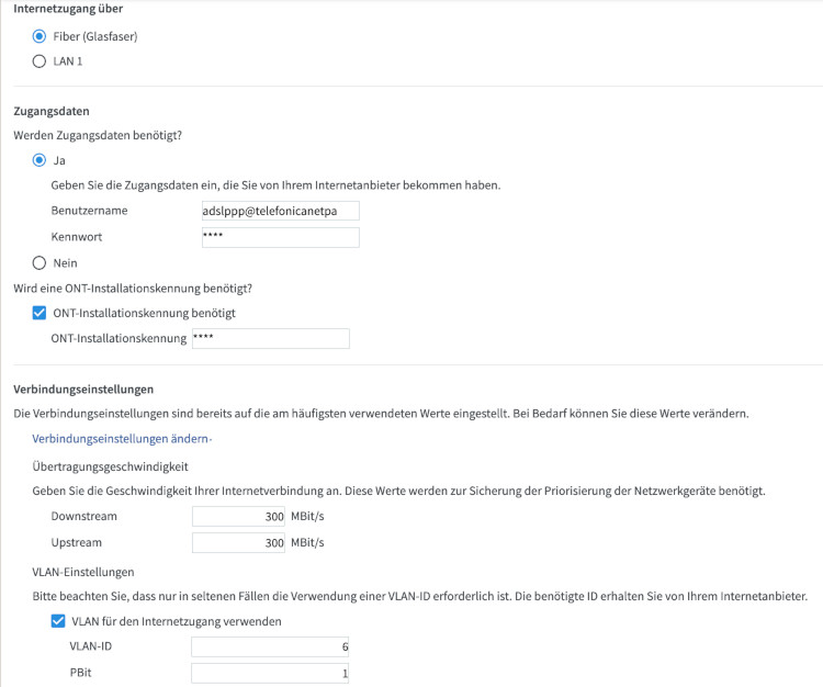

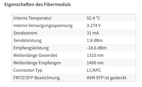

    • 12. Juni 2021 um 12:38
    Ja, aber das ist doch schon mal was. Sind da Pakete? Welche? DHCP, DHCPv6, RAs? Und haben sie die passende VLAN ID?
    Halleluja, vielen Dank. Die VLAN ID in dem Dump war eine andere als in der Konfiguration oder der Doku: 946 anstatt 6. Kaum gebe ich die richtige VLAN ID an, funktioniert es auch. Die "Modem-ID" spielt also hier absolut keine Rolle!

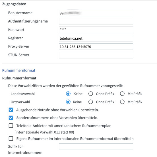

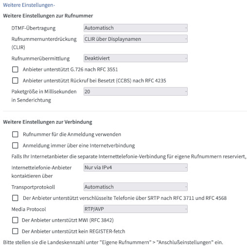

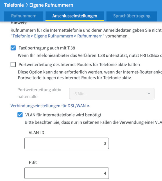

    HubA zu VoIP: Hier bin ich leider nicht weitergekommen.
    Aus einem tcpdump von dem Router vom Provider habe ich festegestellt, dass die VLAN ID die ist, die auch Dokumentiert ist: 3. (Funktioniert weder mit 3 noch 943 mit der FBox) Die Prio war bei den Pakten jedoch 5 statt den dokumentierten 4. Hab beide Optionen ausprobiert, leider behauptet die FB dass es keine Antwort der Gegenstelle gebe.
    Konfiguration habe ich übernommen. Username=Passwort=Telefonnummer Proxy=10.31.255.134:5070 Registar=telefonica.net

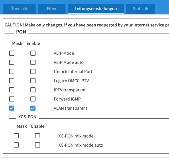

    Bei den Fibre Leitungseinstellungen ist mir noch Aufgefallen dass hier VLAN transperent eingeschaltet ist. Hab ich glaube ich selber so gesetzt.
      • 52,99 kB
      • 552 × 551
      • 48,48 kB

    • 12. Juni 2021 um 15:28
    Hast du die Konfiguration mit dem Dump abgeglichen, ob die Werte plausibel sind?
