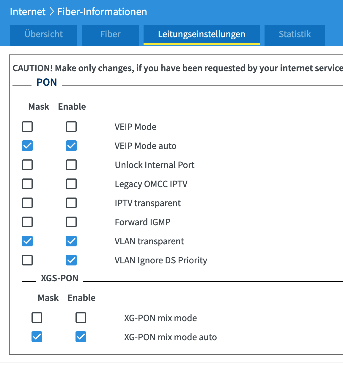

    Auf meiner 5530 ist mit der 7.56 diese Option immer noch da. Ist aber auch immer wieder upgedatet worden ohne zurücksetzen. Meine Region ist auf Spanien gesetzt. Ich denke aber nicht, dass es bei meinem Anschluss nötig war die GPON S/N anzupassen. Wenn ich mich richtig erinnere war bei mir nur die Installationskennung ausschlaggebend.
      • 22,83 kB
      • 940 × 300

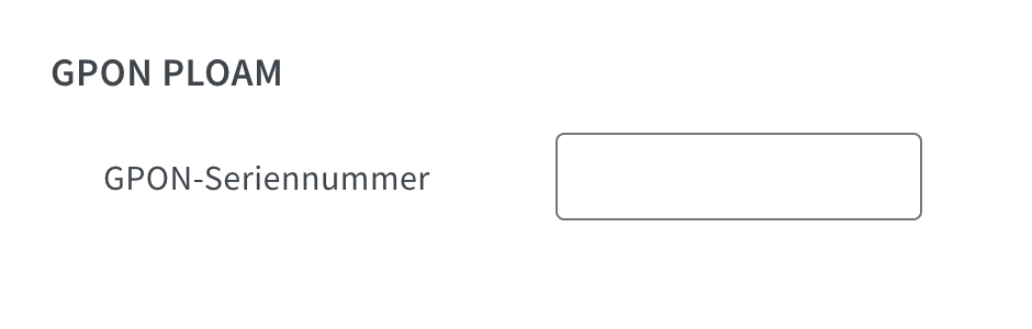

    • wilhelmf
    • 28. August 2023 um 21:06
    Ich muss gestehen, ich finde aktuell bei mit die Einstellung der GPON S/N nicht mehr. Ich bin aktuell auf der 7.56. Ich kann mich auch nicht mehr erinnern ob ich die Seriennummer überhaupt angepasst habe.
    Sicher bin ich mir nur, dass ich den Installationskennung eingeben musste, und die habe ich aus meinen Router exportiert. Wie genau hatte ich ja dokumentiert. Movistar/Telefonica hat aber wohl inzwsichen auch andere Geräte, bei denen das etwas anders funktioniert.
    Damals hatte ich gute Video Anleitungen in Spanisch auf Youtube gefunden um die ONT Installationskennung aus dem Router zu extrahieren.
    Ich musste auf jeden Fall an den Leitungseinstellungen rumspielen bis überhaupt die Gegenstelle gesehen wurde
    Wenn Du die Möglichkeit hast, wäre es natürlich toll wenn Du es auszuprobieren und die Ergebnisse Posten kannst.
    Im übrigen habe ich am besten Hilfe über den Facebook Chat von Movistar bekommen.
    Tut mir leid dass ich keine konkretere Infos für Dich habe.

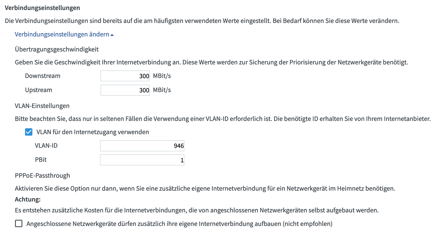

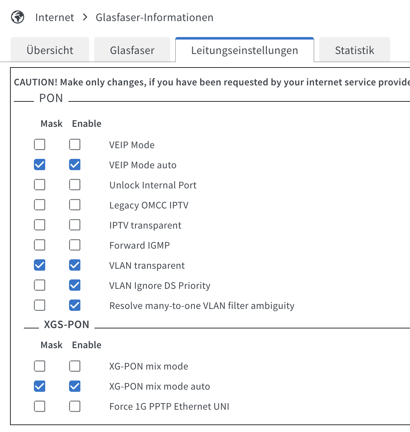

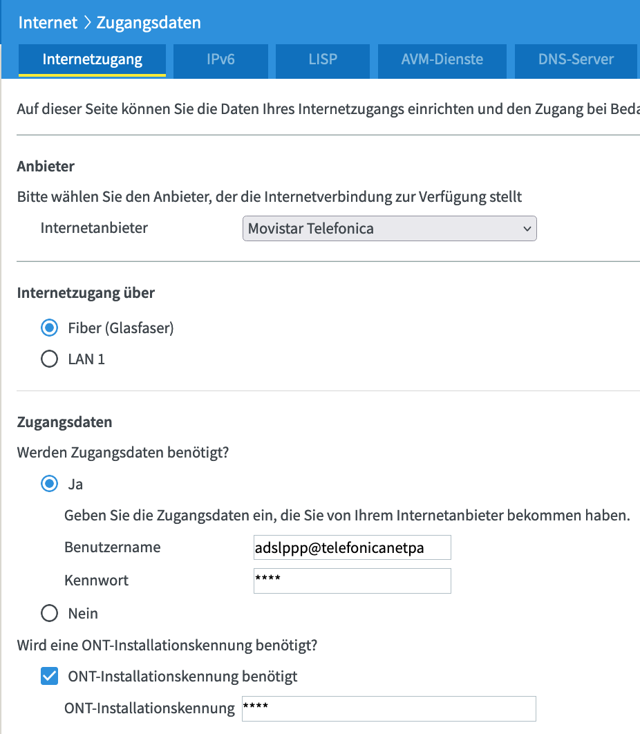

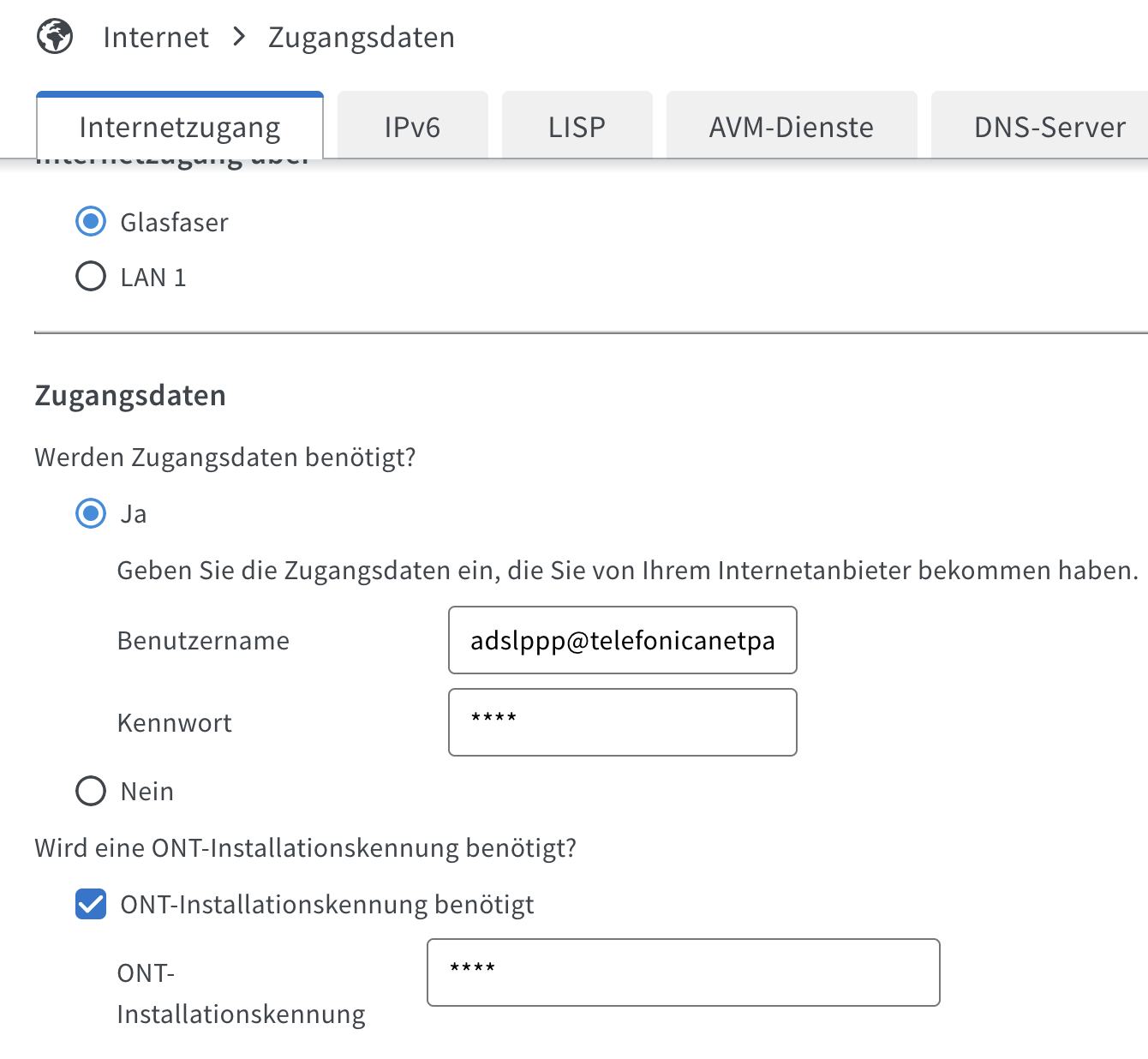

    • 13. November 2022 um 10:48
    Hallo Gabs,
    Bezüglich Zugangsdaten: Das wichtige ist die ONT-Installationskennung. Die musst Du aus Deinem Telefonica / Movistar Router extrahieren. Jedoch gibt es unterschiedliche Router und es ist nicht immer identisch. Einfach mal hier nach oben scrollen. Glaube ich habe das hier schon mal beschrieben. Gibt für die meisten Router auch spanische Anleitungen auf Youtube.
    Die anderen Zugangsdaten sind wie schon immer bei Movistar
    Benutzername adslppp@telefonicanetpa
    Passwort adslppp
    Um erfolgreich die Verbindung aufzubauen sind auch noch ein paar "Leitungseinstellungen" unter "Fibre-Informationen" nötig, Mein Screenshot weiter oben vom Dezember ist noch aktuell.
    Ebenso wichtig ist es die richtige VLAN ID herauszubekommen, die Du bei den Zugangsdaten unter "Verbindungseinstellungen".
    Laut allen Dokus sollte es bei Movistar die VLAN-ID 6 mit PBit 1 sein. Bei mir war es jedoch 946. (Ich würde es erst mal mit der 6 probieren)
    Um Traffic über Deutschland laufen zu lassen gibt es da auch ein paar Möglichkeiten. Wenn Du das nur für ein Gerät, das Direkt an einem Netzwerkport hast machen möchtest ist das mit der FB leicht umzusetzen. Ich kann mir jedoch sehr viele Wege vorstellen. Hängt sehr davon ab, welche Technik Du in Deutschland hast.

    • 9. Dezember 2021 um 13:22
    Zitat von Kay
    Bitte mal die Settings posten und welche Version benutzt wird.
    Ich glaube ich alles ausprobiert kriege zwar eine Verbindung aber kein Internet.
    Würde das gerne noch einmal schritt für schritt mit einer Version vergleichen die läuft

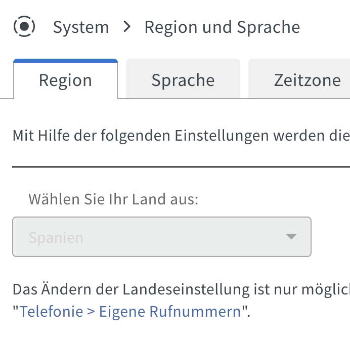

    Hallo Kay,
    wenn es nur um die Internetverbindung geht ist es nicht wirklich relevant ob Du die 07.27, die Labor Version, oder die 07.29 verwendest.
    Die Screenshots aus meinen älteren Posts bezüglich der Internetverbindung waren alle mit der 07.27 gemacht.
    Hier nochmal die relevanten Settings mit der 07.29 (ich denke mal sie werden identisch aussehen)
    Bei den Leitungseinstellungen bin ich mit nicht sicher ob alle Haken, die ich gesetzt habe nötig sind, aber "VLAN transparent" ist auf jeden Fall wichtig.
    PPPoE Zugangsdaten für Movistar/Telefonica sind (falls es relevant ist) Benutzername: adslppp@telefonicanetpa und Passwort: adslppp
    die ONT-Installationskennung kannst Du aus Deinem bestehenden Router auslesen.
    Weiter unten musst Du "Verbindungseinstellungen ändern" aufklappen und hier den Haken bei "VLAN für den Internetzugang verwenden" setzen, das PBit ist 1 die VLAN-ID sollte bei Movistar/Telefonica laut allen Dokumentationen, die ich gefunden habe, 6 sein. Es hat sich aber leider gezeigt, dass sie manchmal abweicht, und man das nicht einmal in den Einstellungen des mitgelieferten Routers sieht. Hier stand bei mir auch 6. Tatsächlich hat der Router aber die VLAN ID 946 verwendet, was ich nur durch Paketmitschnitte von dem externen Interface des mitgelieferten Routers herausgefunden habe. Wie das mit dem Askey Router geht habe ich in diesem Thema vor ein paar Monaten beschrieben.
    Ich hoffe, Dir damit etwas weiter geholfen zu haben.
