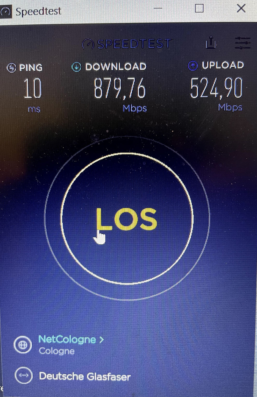

    Genau, den Kabeltester meinte ich. Die Leitungen habe ich ja auch eigentlich schon durchgetestet. Ich schließe dann wirklich den Router unten an und teste das dann mit der Software.
    Edit: Läuft alles. Ich habe es erst mit iperf3 versucht, da habe ich bei Chip eine ZIP Datei bekommen, wo beim klicken auf die Anwendung nur ein Fenster eine Millisekunde aufgegangen ist, und das war’s dann.
    Habe aber mal einen Speedtest mit Ookla gemacht. Sieht ja nicht mal so schlecht aus.

    • 24. März 2021 um 22:02
    Für eine Messung mit iperf3 benötigst du zwei Endgeräte auf denen jeweils iperf3 vorhanden ist.
    Auf Endgerät a startest du iperf3 als Server:
    iperf3.exe -s
    Auf Endgerät b führst du dann die Messung durch:
    iperf3.exe - c IPv4-Adresse_des_Endgerätes_a
    Hier ist es ganz gut beschrieben: https://www.thomas-krenn.com/de/wiki/TCP_un…it_iperf_messen
    Muss die Roundtriptime (RTT) bestimmt werden, dann empfehle ich nuttcp, da in diesem Fall mit TCP und nicht mit ICMP gearbeitet wird. ICMP Traffic wird anders bei Routern und Switchen gehandhabt (langsamer) als TCP. Daher kann man der RTT Angabe des Befehls "ping" nicht unbedingt trauen, wenn Server im Internet "angepingt" werden.
