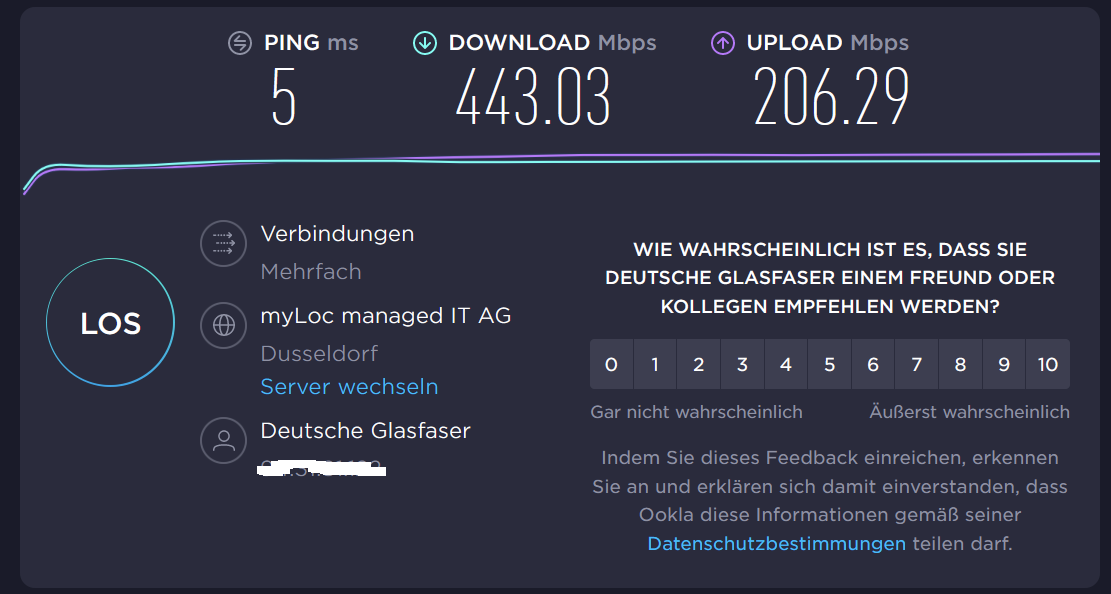

    Helinet bekommt es immer noch nicht hin den Upload serverseitig zu limitieren, ab und zu am Tag hat man solche Werte:
    https://www.speedtest.net/result/10923726782
    Ich hätte zwar lieber 9XX MBit/s Download als Upload. Aber einem geschenkten Gaul schaut man nicht ins Maul.

    Ich habe gerade mit einer Linux Live Distri mittels wget von speedtest.net Servern getestet. Ergbenis auch nicht anders als über Windows. Es schwankt zwischen 8-15 MByte/s bei einem Download. Das deutet aufgrund erheblicher Schwankungen wohl auf Überlast am Samstag hin.
    Auch wenn frank_m immer von angeblich so falscher Konfig spricht, ich habe mir gleich gedacht dass das nur heiße Luft ist. Aber vielleicht sind die Router auch Schuld :D. Wenn ich einen Vodafone Kabel Anschluss nutzen würde, würde mein System auch bei einem Download von besagtem Server sofort 124 MByte/s ausspucken.

    Ein ookla Test vom PC:
    Wie gesagt, wer viel misst misst Mist. Die iperf3 Implementierung auf Windows (nutzt cygwin) ist scheinbar so schlecht, dass sie mit einer Verbindung den Speed nicht hinkriegt. Aus einer WSL Installation ist es schon besser, aber noch nicht gut. Aber ein popeliger Raspi direkt daneben rockt die Verbindung.
    Ich glaube an eine Providereinschränkung erst, wenn es handfeste Beweise dafür gibt. Vor allem, wenn mit mehreren parallelen Verbindungen der Speed erreicht wird. Ansonsten tippe ich zu mehr als 99,9 % auf die lokale Konfiguration.
