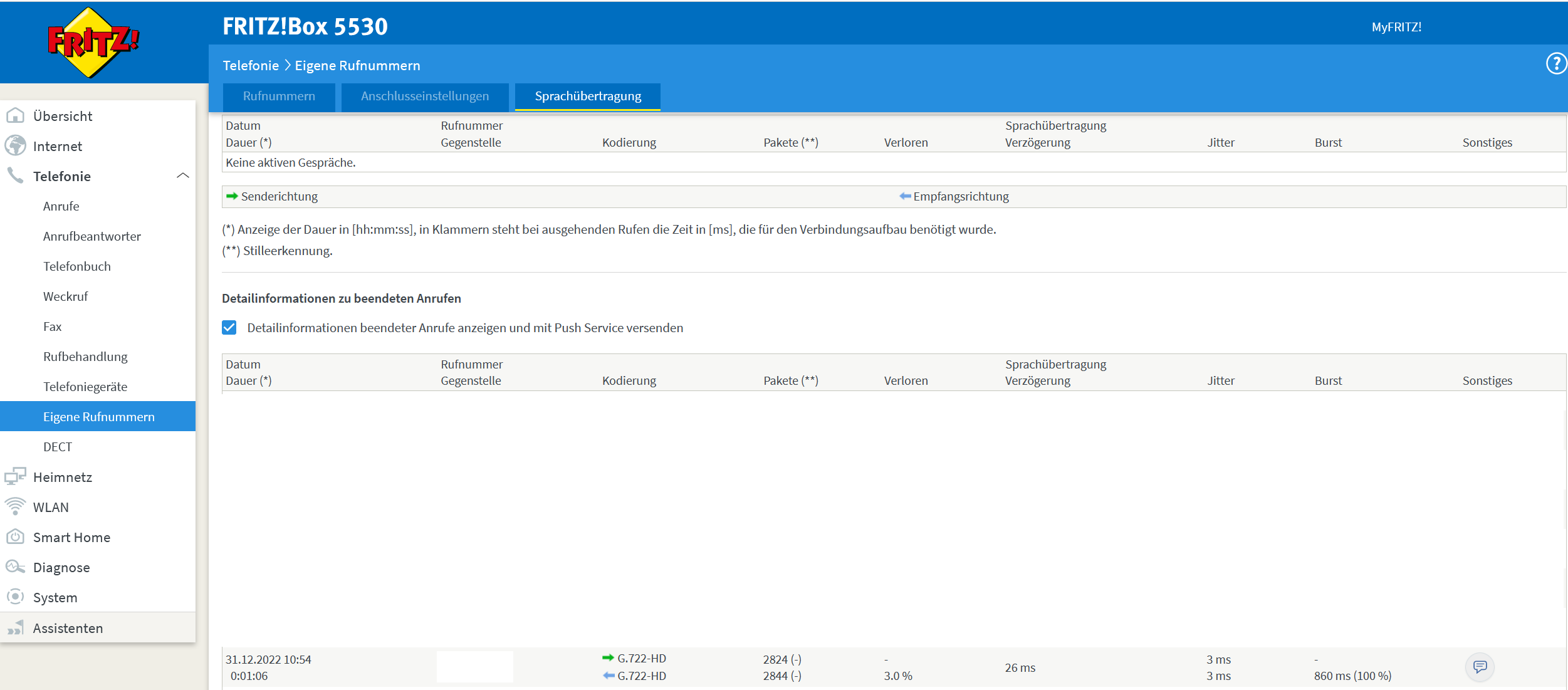

    Unter Telefonie -> Eigene Rufnummern -> Sprachübertragung. Hier mal ein Beispiel mit einem Burst-Fehler. Da hat man mit Sicherheit was gehört während des Telefonats.
    Ich wusste das es so etwas gibt, hab das aber nicht gefunden. Danke
    Wer ist dafür verantwortlich? Ich kann leider nicht sagen welche CAlls alle schlecht waren, meine Frau telefoniert hauptsächlich, der CAll vom 15.1. um 17:46 war definitv unterirdisch. Die letzten Calls in HD waren Testcalls von mir, diese waren alle OK. Ich werde das mal weiter beobachten.

    Um Gottes Willen, sind das Auslandstelefonate? 600 ms Delay sind eine Katastrophe.
    Fast alle Telefonate haben Paketverluste. Das muss keine Katastrophe sein, aber die Kombination der Probleme ist bedenklich.
