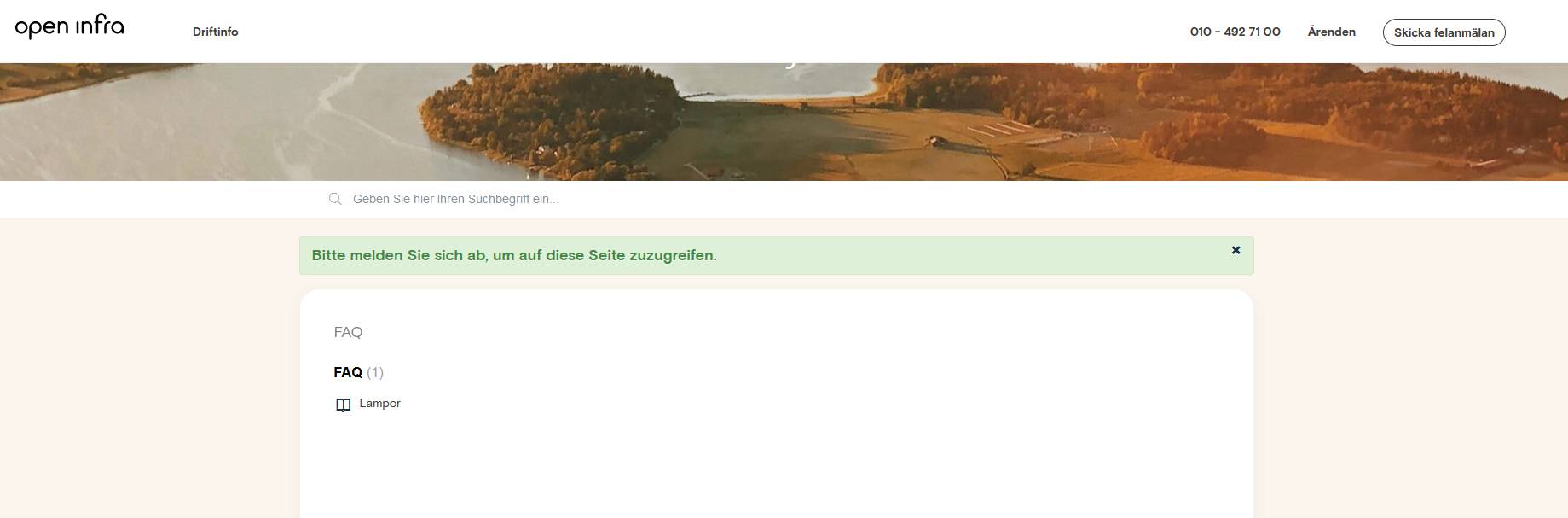

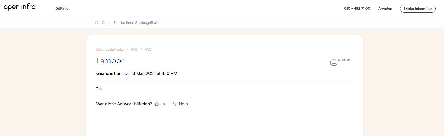

    Da von den bis Mitte Februar angekündigten Kabelverlegearbeiten in unserer Straße bis jetzt noch nichts zu sehen ist und auch noch immer kein OpenInfra-Mitarbeiter hier war um die betroffenen Grundstücke wegen der Festlegung der Trassenführung zu inspizieren und auch der Projektleiter einer angekündigten Kontaktaufnahme vor einigen Wochen nicht nachgekommen ist, habe ich ihm vor 4 Wochen eine Anfrage per Mail geschickt. Seine Mailadresse muss passen, da er mich über diese bereits kontaktiert hatte. Gemeldet hat er sich noch nicht darauf.
    Deshalb habe ich bei der auf der Homepage angegebenen Mailadresse vergangene Woche auch noch einmal nachgefragt. Daraufhin bekam ich eine Autoresponse-Mail (in schwedisch), dass für meine Anfrage ein "Konto" eröffnet worden ist und ich ein Passwort anlegen solle um Zugriff auf den weiteren Vorgang zu erhalten. Als ich dies getan hatte, wurde ich wieder auf eine schwedische Seite weitergeleitet:
    Alles irgendwie nicht wirklich schlüssig. Man soll sich wieder abmelden um auf den Inhalt zugreifen zu können. Das habe ich beides probiert. Also einmal mit Anmeldung und einmal ohne. Dabei bekommt man dann beide Male folgende Seite angezeigt:
    Das ist doch alles andere als hilfreich! Seriös kommt mir OpenInfra nicht wirklich vor. Auf Anfragen reagieren sie nicht. Im Gegenteil - man wird per automatisch generierter Mail auf eine Testseite weitergeleitet.
