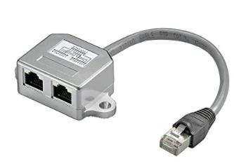

    Ich habe ein schnurgebundenes S0 Telefon und ein Fax im Drucker, beides würde ich gerne behalten.
    Bisher habe ich die FritzBox 7590, die könnte ich natürlich hinter die 5530 schalten, aber gibt es noch eine einfachere Lösung?
    Was passiert, wenn ich einen Splitter einsetze?
      • 16,57 kB
      • 333 × 240
    Einmal editiert, zuletzt von marienschatten (3. Januar 2021 um 14:00)
    • 3. Januar 2021 um 14:56
    Die einfachste Lösung ist, die Fritzbox 7590 mit ihrem WAN-Port am NT zu betreiben. Der Direktanschluss ohne den NT bringt praktisch keine Vorteile.
    Die Fritzbox 5530 hat keine Anschlussmöglichkeit für ISDN-Geräte. Ethernet und ISDN verwenden den gleichen Stecker (RJ45), aber elektrisch sind sie nicht kompatibel und falsch angeschlossene Geräte können dauerhafte Schäden verursachen.
    Der im Foto abgebildete Splitter ist dem Aufdruck zu Folge ein Cable-Sharing Adapter für Ethernet, kein ISDN-Splitter. Einen echten ISDN-Splitter verwendet man, um mehrere ISDN-Geräte an einem S0-Bus zu betreiben. Ohne S0-Bus geht das aber natürlich an der 5530 nicht. Den abgebildeten Cable-Sharing Adapter verwendet man mit einem identischen Adapter am anderen Ende, um ein Ethernetkabel (von Netzwerkdose zu Netzwerkdose) für zwei 100Mbit/s Verbindungen statt einer 1000Mbit/s Verbindung zu verwenden.
