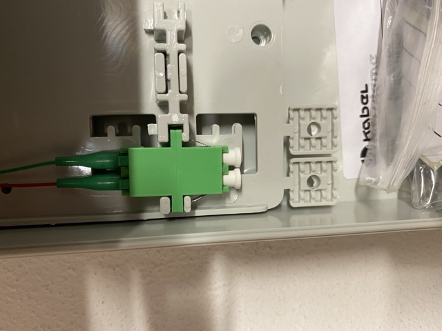

    Hallo! Ich habe eine ähnliche Frage. Ich bekomme bald meinen Glasfaseranschluss von DBN. Die Glasfaser wurde schon eingeblasen. Im Keller sieht das jetzt so aus:

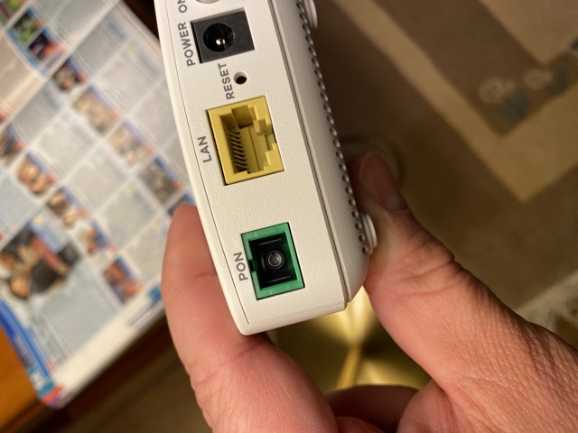

    Als Gerät bekommt man wohl etwas von Zyxel:
    Ich würde nun gerne statt dem Zyxel Modem die Unifi Dream Machine Pro (UDM Pro) nutzen. Diese hat einen SFP+ Port für WAN. Also mit dem entsprechenden Adapter müsste das ja irgendwie gehen.
    Kennt sich da einer mit aus?

    Was mich außerdem verwirrt sind die Anschlüsse. Der Glasfaseranschluss an dem Zyxel sieht ja doch deutlich anders aus, als das was da ins Haus kommt.
    • 6. Oktober 2020 um 09:21
    Nimm lieber eine Mehrfachsteckdose. Das verlinkte Modul gibt es nicht erst bald sondern jetzt schon, ist aber für die andere Seite (OLT). Ich hatte das N in ONT extra fett geschrieben, weil das ein sehr wichtiger Unterschied ist. Es gibt bei den Anschlüssen noch mehr zu beachten als die Passform. Der Zyxel ONT arbeitet nicht als Router sondern mehr wie ein Modem. Wie ich weiter oben schon geschrieben habe, sind die meisten Nutzer schon mit den unbedingt zu beachtenden technischen Details eines Direktanschlusses an einen GPON-Anschluss überfordert. Dazu kommen noch die Schwierigkeiten mit den Netzbetreibern, die dann im Problemfall mit den Schultern zucken und auf die kundeneigene Hardware zeigen, für die sie keinen Support leisten.

    PS: Wenn ich übrigens Fotos wie das oben vom Zyxel mit offenem LWL-Port (ohne Staubschutzkappe) sehe, sagt mir das nur vor allem eines: Hier hat wohl Jemand keinen Schimmer davon wie schon winzige mengen Staub/Schmutz/Fett die optische Signalübertragung unmöglich machen können. Bastlern würde ich auch zutrauen das die mal direkt in das ende der Faser schauen um zu gucken ob man das 1310nm-Licht denn auch sehen kann. :roll: Wer Singlemode nicht von Multimode und APC nicht von UPC unterscheiden kann lässt besser die Flossen von der Faser:!:Nicht umsonst sind die Spleißgehäuse bei einigen (den meisten?) Providern verplombt bzw. mit Schlüssel gesichert.
