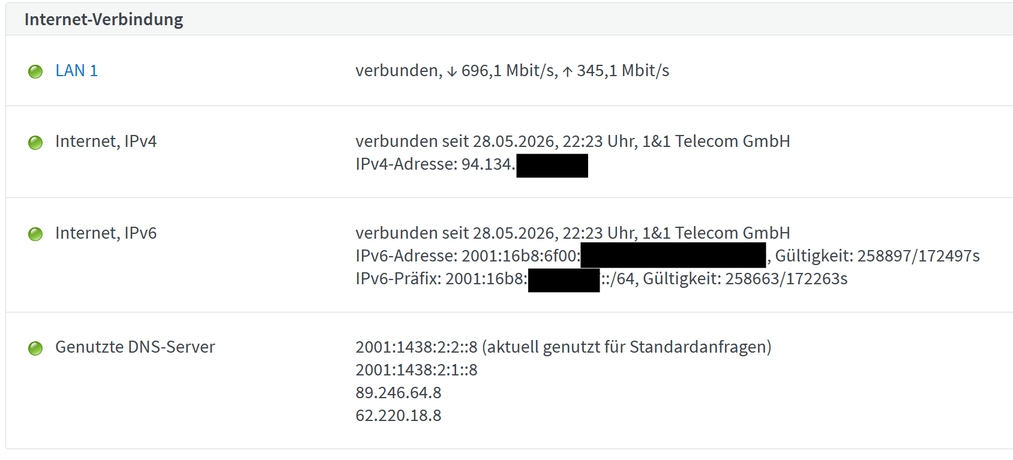

    • 28. Mai 2026 um 22:40
    Danke. Das sieht bei mir so aus. Ist das echtes Dual Stack?

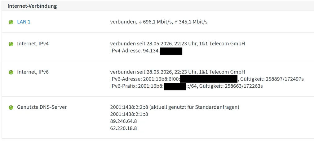

    • 28. Mai 2026 um 18:58
    Ich schließe mich mal an. Bei mir war heute die Umstellung. Um 8:30 Uhr war das Netz der Deutschen Glasfaser weg. Etwas über eine Stunde später war die Verbindung über 1&1 möglich.
    Soweit ich das beurteilen kann, wurde echtes Dual Stack geschaltet. Diese Seite ist zumindest über alle gelisteten URLs erreichbar:
    IPv4/IPv6 test page
    Komische Sache: Ich habe eine Fritzbox 7530 und habe nur den Internet-Assistenten gestartet und "1&1 Telecom GmbH" ausgewählt. Die Verkabelung habe ich nicht angefasst. Ich habe keine Zugangsdaten eingegeben, keinen Startcode. Trotzdem hat sich die Verbindung ganz von allein hergestellt. Jetzt sind Benutzername und Passwort hinterlegt und auch die SIP-Telefonnummern wurden registriert, die alten Daten von Deutsche Glasfaser wurden automatisch gelöscht.
    Es war also noch einfacher als angegeben, obwohl ich nicht weiß, warum.

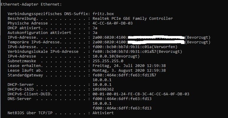

    • Grimlock42G1
    • 24. Juli 2020 um 15:02
    Danke.
    Der Trace kommt nicht durch.
    Als IP-Adresse der Fritzbox steht da:
    IPv6-Adresse: 2a00:6020:1000:21::9b, Gültigkeit: 3208/3208s,
    IPv6-Präfix: 2a00:6020:4100:7a00::/56, Gültigkeit: 3208/3208s
    Hab ein paar Ziffern geändert, aber das System erhalten. Die Adresse der Fritzbox selbst enthält tatsächlich :: und zwei gekürzte Bereiche.

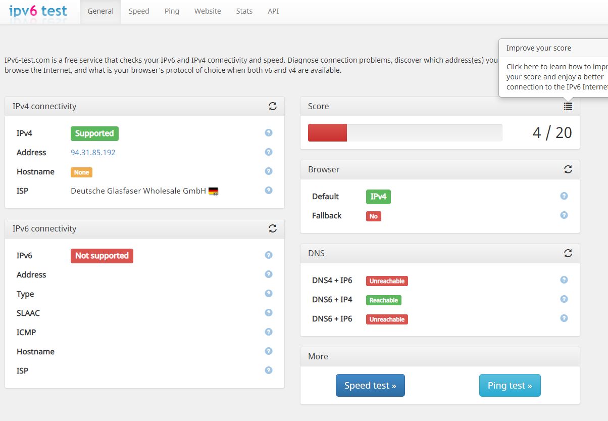

    • 24. Juli 2020 um 13:15
    ich habe heute meinen Anschluss bei der Deutschen Glasfaser freigeschaltet bekommen.
    Laut Fritzbox 7530 funktioniert auch alles:
    Auch Windows 10 meldet IPv6-Support mit passendem Präfix:
    Trotzdem schlagen alle IPv6-Tests fehl:
    Hat jemand eine Idee?
    Surfen und so funktioniert.
    Vielen Dank und viele Grüße
