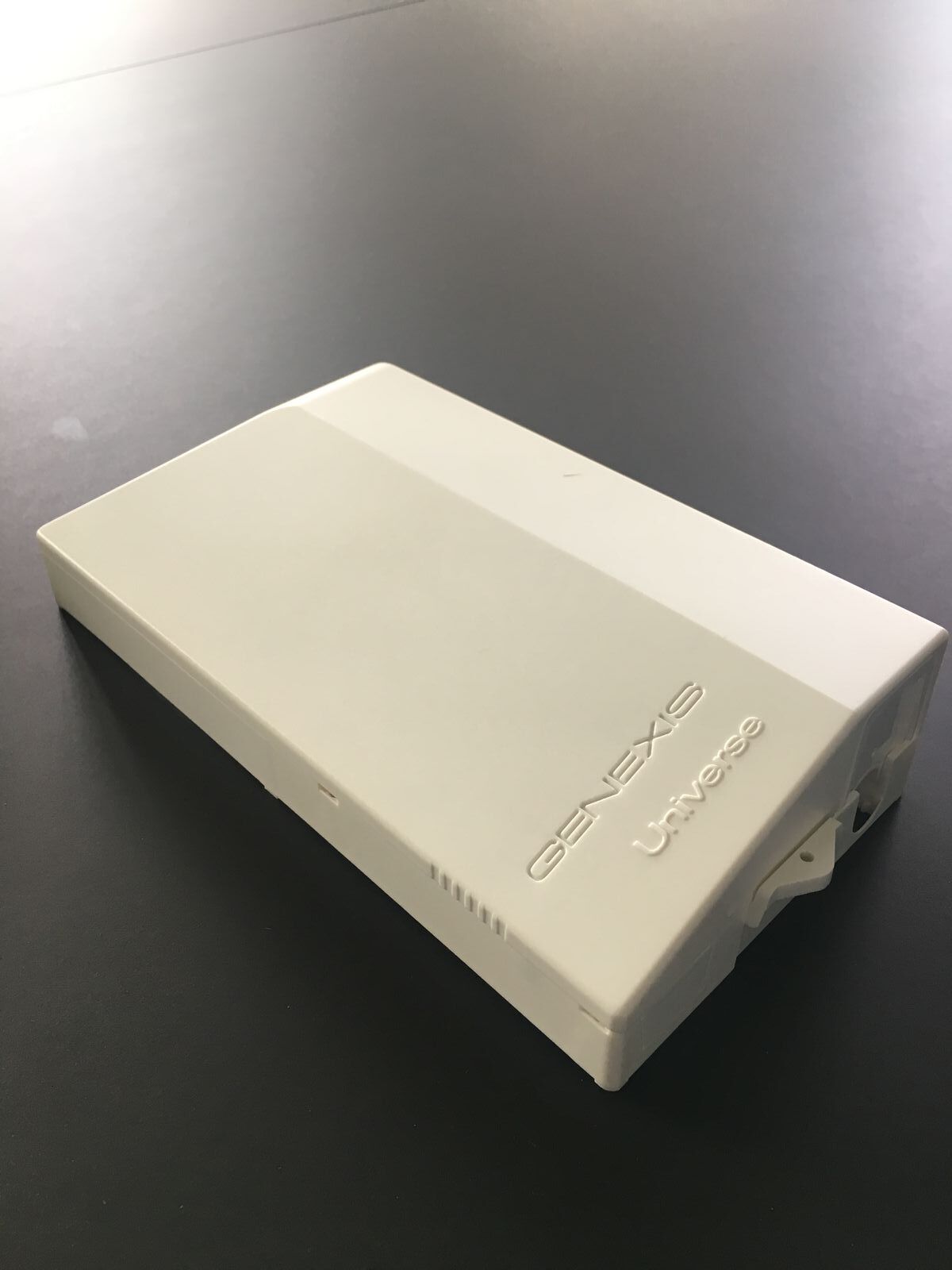

    Für die Genexis Titanium Grundplatte gibt es eine Blindkappe (s. Foto). Habe ich vor einiger Zeit hier bekommen:
    Genexis GmbH
    An der Poent 48
    40885 Ratingen
      • 84,28 kB
      • 1.200 × 1.600
