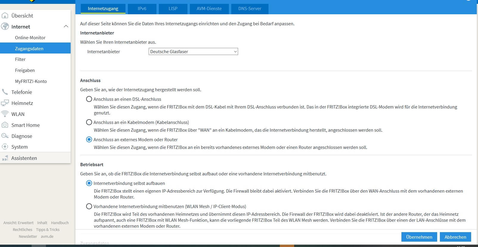

    Ich habe seit einer Woche einen deutsche Glasfaser Zugang.
    Leider scheint es so, dass ich keine native IPv6 Adresse zugewiesen bekommen.
    Das zeigt mir die FRITZ!Box 7590 an, siehe Bild.
    Ich habe die Box natürlich auf ein IPv6 eingerichtet.
    könnt ihr mir vielleicht helfen, kann man was falsch machen bei der Einrichtung ?

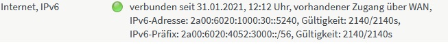

    • 31. Januar 2021 um 17:17
    In dem Bild ist zu sehen, dass die Fritzbox für sich eine IPv6 Adresse bezogen hat (die obere, 2a00:6020:1000...) und ein Präfix für die Geräte im LAN bekommen hat (2a00:6020:4052:.../56). Das sind älles öffentliche Adressen, die nach dem bei der DG üblichen Schema aufgebaut sind. Wieso meinst du, dass etwas nicht in Ordnung ist?

    • 31. Januar 2021 um 18:10
    @alfalfa
    Danke erst mal für deine schnelle Antwort.
    Ich dachte eine öffentliche IPv6 besteht aus 8 Blöcken und nicht 3?
    so ungefähr:
    2001:0db8:3c4d:0015:3000:1000:1a2f:1a2b
    Wie auch in diesem Video zu sehen:
    Meine Freigaben kann ich überhaupt nicht anpingen und über 6tunnel gar nicht erreichen.
    habe ich da einen Denkfehler?
    Einmal editiert, zuletzt von Bernie (31. Januar 2021 um 18:36)
    • 31. Januar 2021 um 18:33
    Diese Adressen bestehen auch aus 8 Blöcken, aber einige werden nicht geschrieben sondern durch :: abgekürzt, und führende Nullen in einem Block muss man auch nicht schreiben. An höchstens einer Stelle in einer IPv6 Adresse darf man beliebig viele Blöcke, die komplett aus Nullen bestehen, weglassen und das durch zwei aufeinanderfolgende Doppelpunkte anzeigen. Die Doppeldoppelpunkte verkürzen in deiner Einzeladresse die ersten drei Blöcke des Interface-Identifiers und in deinem Präfix alle vier Blöcke des Interface-Identifiers. (Die hinteren 4 Blöcke = 64 bit sind der Interface-Identifier.)
    Die letzten 00 in den hingeschriebenen Blöcken deines Präfix gehören nicht zum Präfix, müssen aber hingeschrieben werden: Der Block kann nicht komplett weggelassen werden, weil er nicht komplett aus Nullen besteht, und nur führende Nullen dürfen weggelassen werden. (Das Ist bei normalen Zahlen auch so: 1000 ist Tausend, aber wenn man die letzten beiden Nullen weglässt, ist es nur noch Zehn. 0010 und 10 sind beide Zehn.)
    An die Syntax von IPv6 Adressen muss man sich erst gewöhnen, aber die Adress- und Präfix-Angaben sind immer 128 Bit lang, auch wenn man nicht alle Bits ausschreibt.

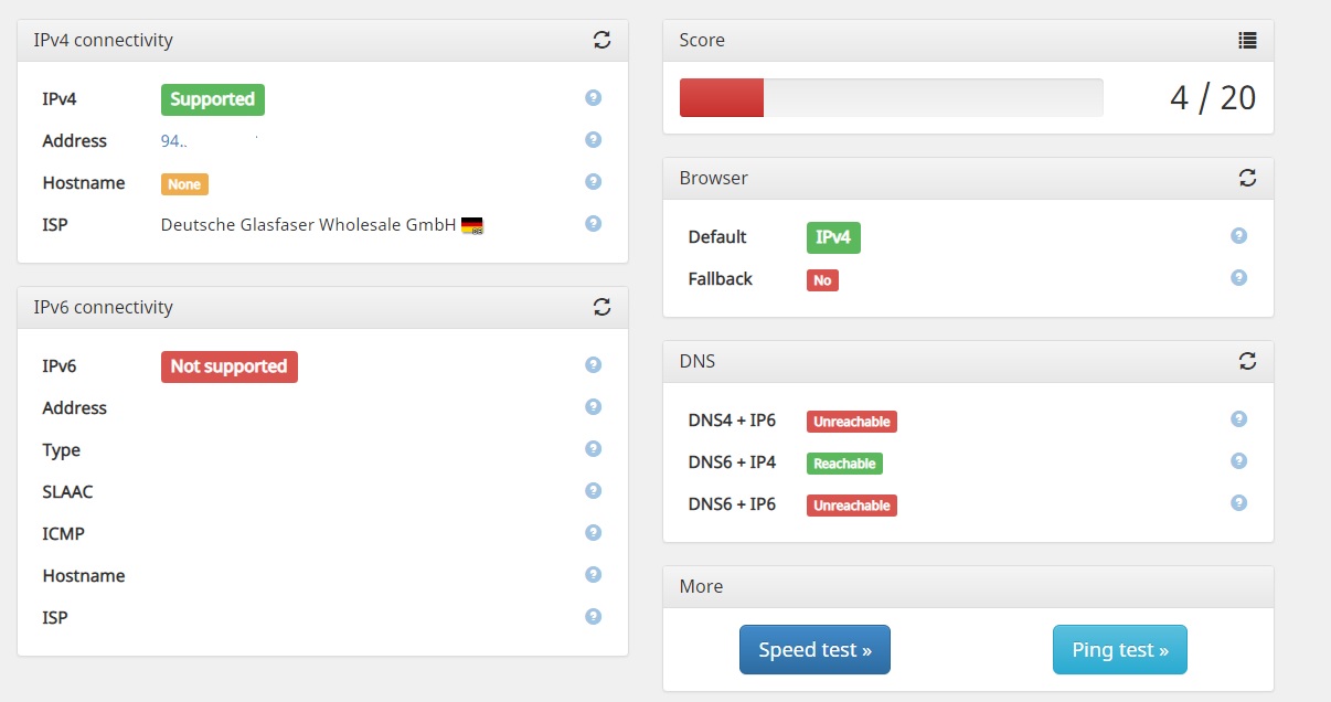

    ich habe den Test über IPv6-test.com durchgeführt und das ist das Ergebnis, obwohl auf der FRITZ!Box eine IPv6 angezeigt wird.

    • 12. Februar 2021 um 14:35
    Da ja die FritzBox einen IPv6-Adressblock erhalten hat ist der Fehler nun bei dir zu suchen.
    Folgende Möglichkeiten fallen mir dazu spontan ein:
    - Das Endgerät unterstützt kein IPv6.
    - Am Endgerät ist IPv6 versehentlich deaktiviert.
    - Am Endgerät wurde statt "IPv6 automatisch beziehen" eine statische Adresse eingetragen. (DHCPv6 deaktiviert.)
    - Die FritzBox ist falsch konfiguriert.
    Um letzteres auszuschließen: Wenn du noch weitere IPv6-fähige Clients (z.B. Smartphones) an der FritzBox angeschlossen hast, gucke doch mal im Menü unter "Heimnetz > Heimnetzübersicht > Alle Geräte > (Details)" nach, ob diesen auch keine IPv6 Adresse zugewiesen wurde.

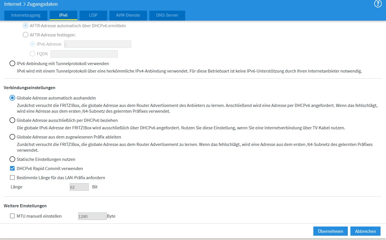

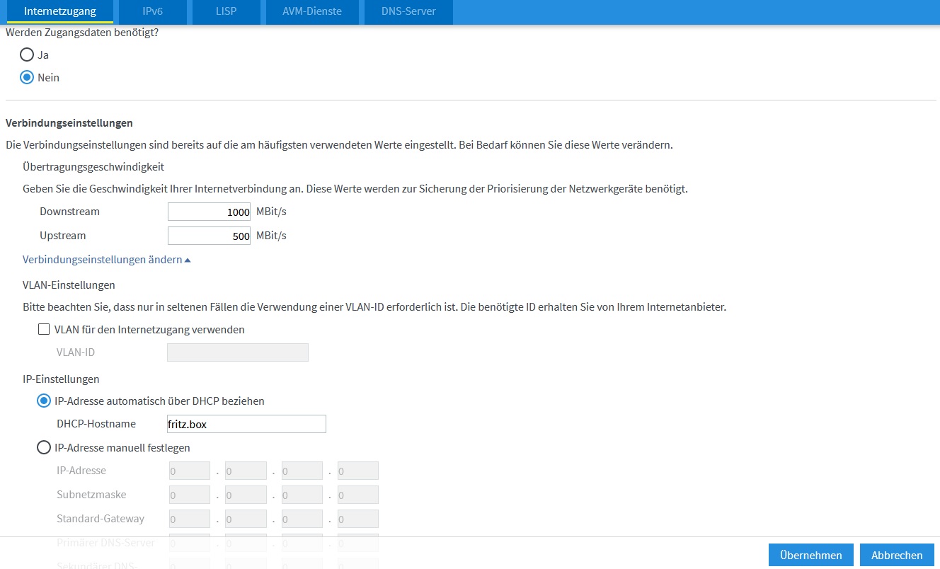

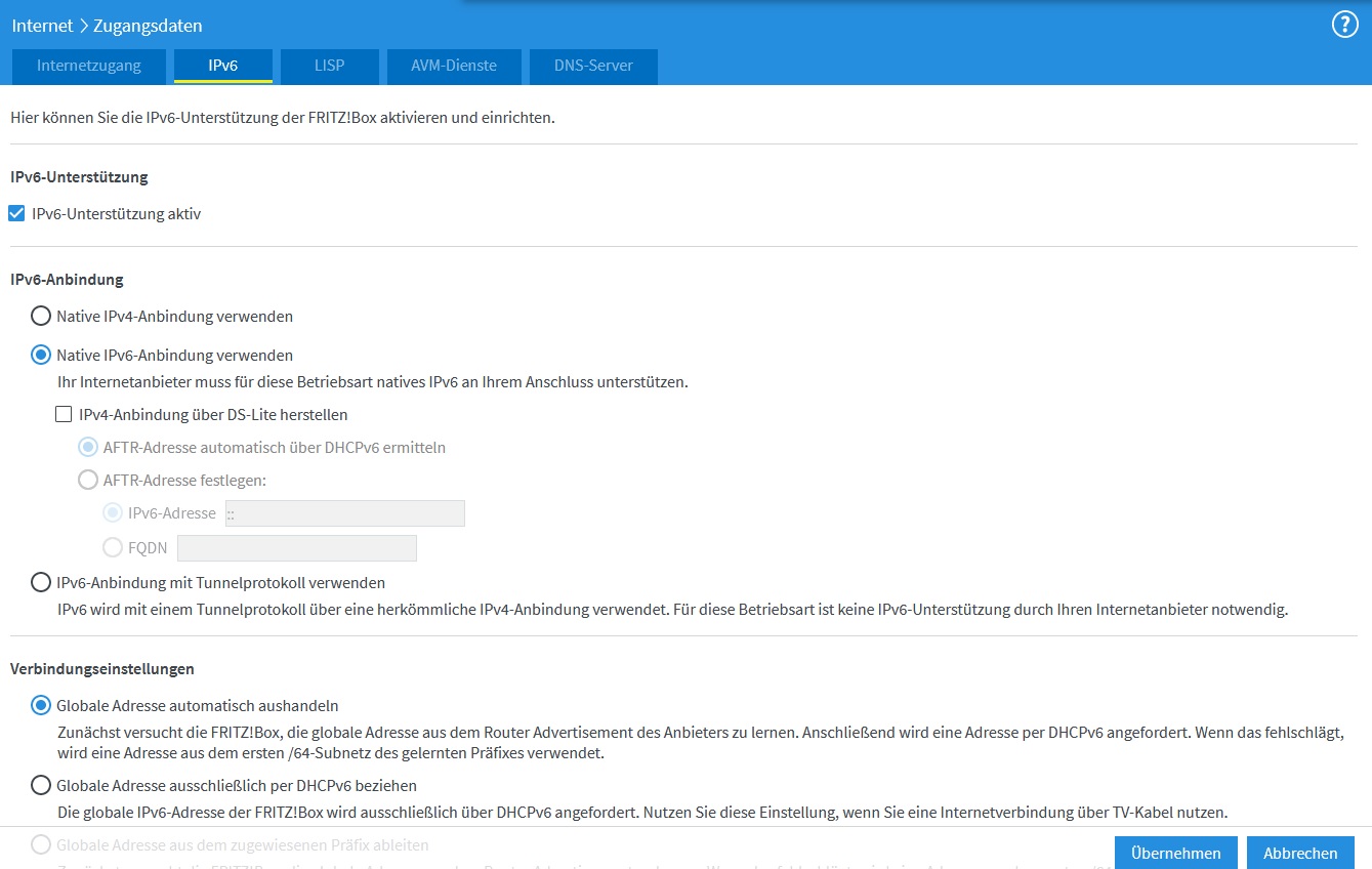

    ich habe eine Synology NAS und die gibt mir immer die Selbe IPv6 Adresse, in der Portfreigabe auch freigegeben.
    Hier noch ein paar Bilder von meinem Zugang , vielleicht kannst du mir sagen, ob ich da was falsch gemacht habe?

    • 12. Februar 2021 um 17:57
    In deinem einen Screenshot sieht man, dass du "native IPv6" aktiviert hast. Ich hab irgendwo im Hinterkopf, dass man dort native IPv4 nutzen soll. So hab ich es jahrelang mit einer 7490 genutzt, und nutze es auch heute so mit einer 5530.
    Ich bin mir aber nicht sicher, ob das dein Problem wirklich löst. Du kriegst ja ein Prefix und eine IPv6 Adresse.

    • 12. Februar 2021 um 18:31
    An Dual-Stack Anschlüssen (mit oder ohne CGNAT) ist das egal. Einen Unterschied kann diese Einstellung mit 6rd oder DS-Lite machen. AVM erklärt in einer Technical Note die Details der Adressaushandlung:
    https://avm.de/fileadmin/user…cal_Note_de.pdf
