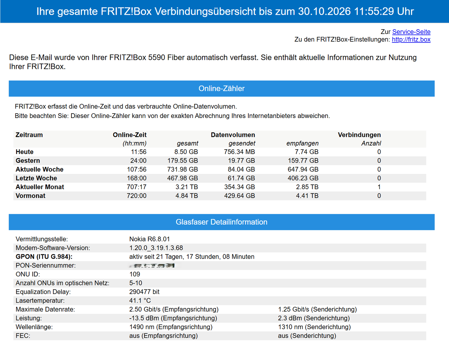

    Du musst dir einen Push-Mitteilung via E-Mail senden lassen. Darin sind diese Infos enthalten. Schade das AVM diese Infos nicht in einem weitern Tab online zur Verfügung stellt.
    Hat funktioniert (und muss man auch erst einmal drauf kommen):
    Erfreulich ist, dass das Netz hier ziemlich ruhig ist
    Und ja, ich weiß, mein monatlicher Verbrauch ist nicht repräsentativ und völlig abseits der Norm, aber auch diese Nutzer gibt es. Dabei ist der Großteil tatsächlich beruflich bedingt.
    Und bevor bestimmte Personen fragen: Nein, das werde ich nicht näher erläutern.
    Schöne Grüße
    Thomas

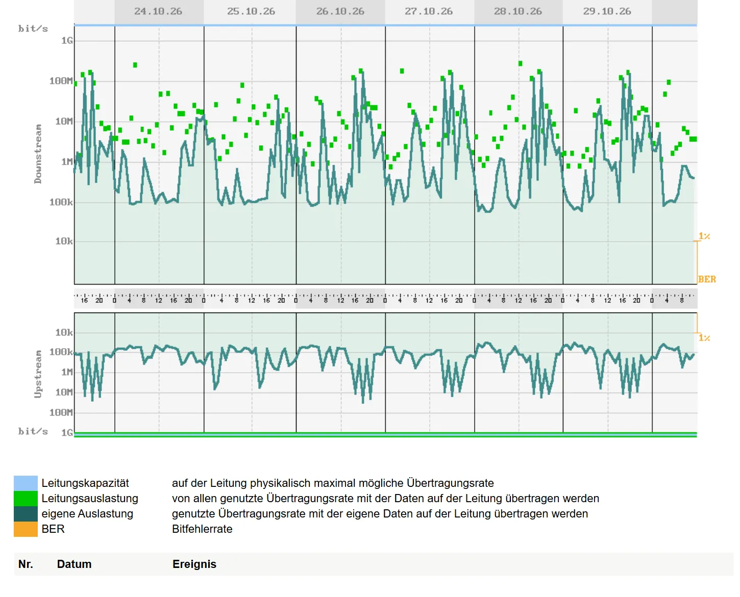

    5-10 ONUs... und dann trotzdem Spitzenlasten um die 100-200 Mbps selbst wenn Du nicht selber der Treiber bist, also eher 100/10 = 10 bis 200/5 = 40 Mbps als mittlere Last, aber das mag der geringen Anzahl der ONTs geschuldet sein...

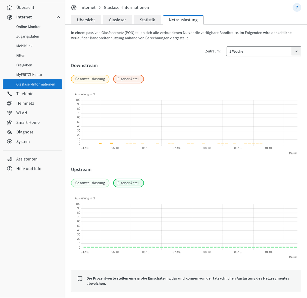

    Ich schätze mal mit Fritze meinst du eine FritzBox? Wo siehst du die Information bei dir? Ich kann es in meiner 5590 nicht finden,
    Tipp:
    Die exakte Anzahl aktiver ONUs (anstatt nur eines Bereiches wie in der Push-Mail) findet man in den Support-Daten der FRITZ!Box:
    ONU ID: 9
    FEC Status DS: Enabled
    FEC Status US: Disabled
    ONU Response Time (us): 34999
    Ranging Time: 290593 (233565.6 ns)
    Maximum Number ONUs: 11
    Und das sogar nicht nur für den aktuellen Zeitpunkt sondern sogar im Verlauf für die letzten 7 Tage (allerdings nur wenn die FRITZ!Box zwischenzeitlich keinen Neustart gemacht hat, diese Informationen werden nur im RAM abgelegt):
    FIBER 7 Day per Hour Stats
    Current Day                : 5
    CurrentHour                : 2
    Ds Con Rate (kbit/s)       : 2500000,2500000,2500000,2500000,2500000,2500000,2500000,2500000,2500000,2500000,2500000,2500000,2500000,2500000,2500000,2500000,2500000,2500000,2500000,2500000,2500000,2500000,2500000,2500000,2500000,2500000,2500000,2500000,2500000,2500000,2500000,2500000,2500000,2500000,2500000,2500000,2500000,2500000,2500000,2500000,2500000,2500000,2500000,2500000,2500000,2500000,2500000,2500000,2500000,2500000,2500000,2500000,2500000,2500000,2500000,2500000,2500000,2500000,2500000,2500000,2500000,2500000,2500000,2500000,2500000,2500000,2500000,2500000,2500000,2500000,2500000,2500000,2500000,2500000,2500000,2500000,2500000,2500000,2500000,2500000,2500000,2500000,2500000,2500000,2500000,2500000,2500000,2500000,2500000,2500000,2500000,2500000,2500000,2500000,2500000,2500000,2500000,2500000,2500000,2500000,2500000,2500000,2500000,2500000,2500000,2500000,2500000,2500000,2500000,2500000,2500000,2500000,2500000,2500000,2500000,2500000,2500000,2500000,2500000,2500000,2500000,2500000,2500000,2500000,2500000,2500000,2500000,2500000,2500000,2500000,2500000,2500000,2500000,2500000,2500000,2500000,2500000,2500000,2500000,2500000,2500000,2500000,2500000,2500000,2500000,2500000,2500000,2500000,2500000,2500000,2500000,2500000,2500000,2500000,2500000,2500000,2500000,2500000,2500000,2500000,2500000,2500000,2500000,2500000,2500000,2500000,2500000,2500000
    Ds Idle Rate (kbit/s)      : 2325647,2328399,2327415,2323850,2313415,2313237,2310577,2311824,2319877,2323866,2326324,2319131,2320516,2322152,2323416,2317467,2319873,2322949,2318490,2315997,2328296,2325724,2328381,2327593,2325293,2325758,2324917,2324490,2317690,2312873,2298103,2289629,2317913,2319312,2322134,2322691,2316449,2308091,2317283,2316105,2314112,2314343,2317382,2320445,2325488,2323635,2327931,2323795,2327618,2327994,2326667,2323700,2314170,2304211,2312955,2322447,2320266,2320580,2305191,2311711,2315323,2318666,2312922,2311098,2300176,2312626,2302099,2321031,2326336,2327757,2327502,2326738,2325773,2326541,2325390,2326234,2314512,2294232,2299820,2301402,2323158,2321979,2321844,2323364,2320729,2314160,2324747,2319172,2321604,2321118,2315470,2323496,2325955,2325825,2326349,2327611,2325773,2323267,2324201,2324477,2317727,2319294,2316967,2320323,2326229,2327824,2327494,2327039,2326988,2326374,2322219,2326192,2328302,2323793,2325734,2327967,2328536,2327757,2327537,2328158,2327801,2324822,2324670,2324922,2320826,2315388,2322531,2325557,2327154,2325035,2324947,2316750,2320349,2324601,2319426,2316495,2317579,2323314,2328216,2327217,2328293,2327913,2328600,2327202,2323830,2327314,2327170,2318619,2319257,2312876,2324585,2325429,2323599,2327100,2326450,2324745,2318216,2310677,2322456,2307040,2315848,2312472,2316649,2318173,2322210,2325937,2327927,2327342
    Ds Ovhd Rate (kbit/s)      : 169856,169856,169856,169856,169849,169856,169849,169856,169856,169856,169856,169843,169856,169856,169856,169856,169856,169856,169856,169856,169856,169856,169856,169856,169856,169856,169850,169856,169856,169856,169856,169856,169856,169856,169856,169856,169856,169849,169856,169849,169849,169856,169856,169856,169856,169856,169856,169856,169856,169856,169856,169856,169856,169856,169856,169856,169856,169856,169856,169856,169856,169856,169856,169856,169856,169856,169856,169856,169856,169856,169849,169856,169856,169856,169856,169856,169856,169856,169856,169856,169856,169849,169856,169856,169856,169856,169849,169856,169856,169849,169856,169856,169849,169849,169856,169849,169856,169856,169856,169856,169856,169856,169856,169856,169856,169856,169856,169856,169849,169850,169856,169856,169856,169856,169856,169856,169856,169856,169856,169856,169856,169856,169856,169856,169856,169856,169856,169856,169856,169856,169856,169850,169856,169856,169856,169856,169856,169856,169856,169849,169856,169856,169856,169856,169856,169856,169850,169856,169856,169856,169850,169856,169856,169856,169856,169856,169856,169856,169843,169856,169856,169856,169856,169856,169856,169856,169856,169856
    Us Con Rate (kbit/s)       : 1250000,1250000,1250000,1250000,1250000,1250000,1250000,1250000,1250000,1250000,1250000,1250000,1250000,1250000,1250000,1250000,1250000,1250000,1250000,1250000,1250000,1250000,1250000,1250000,1250000,1250000,1250000,1250000,1250000,1250000,1250000,1250000,1250000,1250000,1250000,1250000,1250000,1250000,1250000,1250000,1250000,1250000,1250000,1250000,1250000,1250000,1250000,1250000,1250000,1250000,1250000,1250000,1250000,1250000,1250000,1250000,1250000,1250000,1250000,1250000,1250000,1250000,1250000,1250000,1250000,1250000,1250000,1250000,1250000,1250000,1250000,1250000,1250000,1250000,1250000,1250000,1250000,1250000,1250000,1250000,1250000,1250000,1250000,1250000,1250000,1250000,1250000,1250000,1250000,1250000,1250000,1250000,1250000,1250000,1250000,1250000,1250000,1250000,1250000,1250000,1250000,1250000,1250000,1250000,1250000,1250000,1250000,1250000,1250000,1250000,1250000,1250000,1250000,1250000,1250000,1250000,1250000,1250000,1250000,1250000,1250000,1250000,1250000,1250000,1250000,1250000,1250000,1250000,1250000,1250000,1250000,1250000,1250000,1250000,1250000,1250000,1250000,1250000,1250000,1250000,1250000,1250000,1250000,1250000,1250000,1250000,1250000,1250000,1250000,1250000,1250000,1250000,1250000,1250000,1250000,1250000,1250000,1250000,1250000,1250000,1250000,1250000,1250000,1250000,1250000,1250000,1250000,1250000
    Us Used Rate (kbit/s)      : 31,1,4,15,26,29,25,9,13,38,0,9,109,46,53,37,386,1837,287,143,21,1,2,2,1,1,3,7,61,12,18,18,7,4,4,132,282,56,56,96,1011,1641,477,46,33,1,1,1,2,0,1,4,24,38,46,34,117,126,73,47,0,0,0,0,0,0,0,6,38,2,3,1,2,2,4,7,6,8,39,59,62,9,5,694,1254,39,175,44,132,117,132,68,8,1,2,2,3,1,2,20,33,44,95,85,224,0,0,0,0,0,0,0,0,32,18,2,3,0,1,1,2,4,44,102,82,59,5,28,34,95,27,50,71,79,90,84,49,22,5,3,1,1,3,1,2,1,20,125,38,68,18,76,110,14,57,53,941,542,85,45,687,511,190,53,26,4,5,2
    Us Idle Rate (kbit/s)      : 1188340,1188388,1188409,1186555,1187827,1187787,1187683,1187417,1187734,1187451,1187211,1186870,1184830,1186174,1186668,1182804,1183624,1184598,1185962,1187166,1187225,1188032,1188366,1188422,1188310,1188330,1188308,1185879,1187846,1187518,1187620,1187203,1188107,1186213,1181641,1186163,1186079,1185442,1186184,1185736,1183173,1182946,1185889,1187297,1188180,1188262,1188309,1188264,1188255,1188343,1188336,1187938,1187653,1187877,1183088,1186795,1186907,1183502,1184893,1184521,1186581,1182297,1183332,1185155,1183814,1185973,1185403,1187683,1188039,1188382,1188348,1188348,1188385,1188370,1188333,1188220,1187148,1187475,1185924,1185552,1187497,1187523,1186521,1185760,1184583,1186249,1186993,1185047,1185041,1186798,1185890,1187161,1188079,1188123,1188250,1188282,1188316,1188293,1188206,1187556,1187826,1184697,1187494,1186730,1186693,1188373,1188321,1188300,1187797,1188072,1188081,1188367,1188244,1187639,1188188,1187990,1188385,1188368,1188350,1188420,1188388,1188238,1187528,1185411,1182010,1187807,1188020,1187306,1188148,1187968,1187564,1186819,1187310,1186888,1188131,1188185,1187245,1188134,1188217,1188236,1188075,1188355,1188326,1188310,1188299,1188340,1188309,1187646,1187967,1188053,1180298,1187920,1188244,1187848,1187447,1186805,1180531,1186297,1186638,1183966,1182960,1184966,1186476,1187388,1187791,1187996,1188157,1188344
    Us Ovhd Rate (kbit/s)      : 22528,22528,22528,22528,22515,22529,22515,22528,22528,22528,22528,22502,22528,22528,22528,22528,22528,22528,22528,22528,22528,22528,22529,22528,22528,22528,22516,22528,22528,22528,22528,22528,22528,22528,22528,22528,22528,22515,22529,22515,22515,22528,22528,22528,22528,22528,22529,22528,22528,22528,22528,22528,22528,22528,22528,22528,22528,22528,22529,22528,22528,22528,22528,22528,22528,22528,22528,22528,22528,22529,22515,22528,22529,22528,22529,22528,22528,22528,22528,22528,22528,22515,22528,22528,22528,22529,22515,22528,22528,22515,22528,22528,22515,22515,22528,22515,22529,22528,22528,22528,22528,22528,22528,22529,22528,22528,22528,22528,22515,22516,22528,22528,22528,22528,22528,22528,22528,22528,22528,22528,22528,22528,22528,22528,22528,22528,22528,22528,22528,22528,22528,22516,22528,22528,22528,22528,22528,22528,22528,22515,22528,22530,22528,22528,22528,22528,22516,22528,22528,22528,22516,22528,22528,22529,22528,22528,22528,22528,22502,22528,22528,22528,22528,22528,22528,22528,22528,22528
    Max num ONUs               : 11,11,11,11,11,11,11,11,11,11,11,11,11,11,11,11,11,11,11,11,11,11,11,11,11,11,11,11,11,11,11,11,11,11,11,11,11,11,11,11,11,11,11,11,11,11,11,11,11,11,11,11,11,11,11,11,11,11,11,11,11,11,11,11,11,11,11,11,11,11,11,11,11,11,11,11,11,11,11,11,11,11,11,11,11,11,11,11,11,11,11,11,11,11,11,11,11,11,11,11,11,11,11,11,11,11,11,11,11,11,11,11,11,11,11,11,11,11,11,11,11,11,11,11,11,11,11,11,11,11,11,11,11,11,11,11,11,11,11,11,11,11,11,11,11,11,11,11,11,11,11,11,11,11,11,11,11,11,11,11,11,11,11,11,11,11,11,11
    Zudem muss man dazu nicht erst Push-Mail einrichten (falls noch nicht geschehen).
