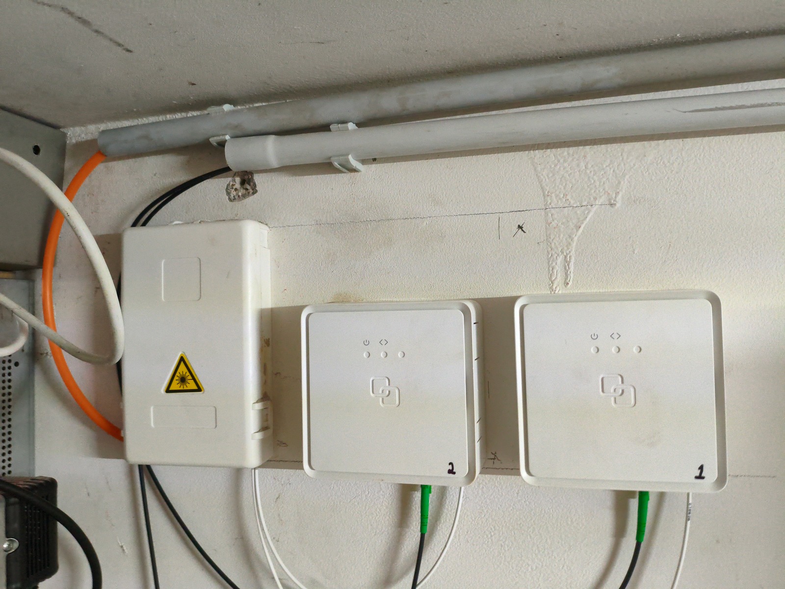

  • GFDG24
    14
    • 9. August 2026 um 12:13
    Dateien
    17862703116001236926721279807520.jpg 479,17 kB – 0 Downloads

    Ok. Dann ist das auf jeden Fall kein XGS-PON. Soweit kann ich das schonmal erkennen. Wie alt dein Anschluss der DG denn? Denn zu den Anfangszeiten von der DG haben die noch auf AON gesetzt. Wenn der Anschluss bis zu 6 Jahre oder 7 Jahre alt ist, dann ist es auf jeden fall GPON. Auch an AON-Anschlüssen funktioniert die Fritzbox 5690 (da muss man nur bei der Einrichtung anders vorgehen).

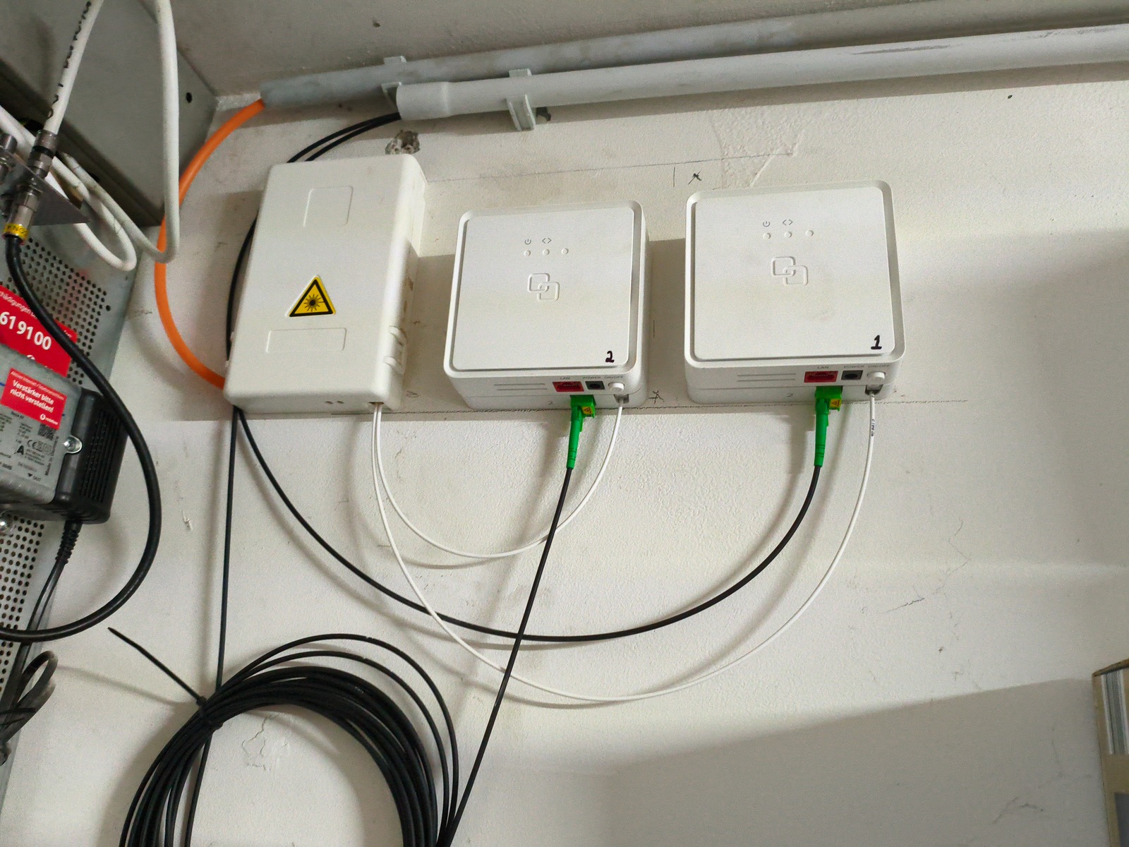

    • 9. August 2026 um 14:00
    Für mich sehen die beiden Genexis Fibertwists wie normale ONTs aus. Bis Du sicher, dass ein Signal an dem schwarzen Glasfaserkabel anliegt?
    Mich wundert darüber hinaus, dass an den ONTs kein Netzteil angeschlossen ist.
    Ein Fibertwists als passiver/stromloser Netzabschlusspunkt sieht wie in den Bildern des folgendem Links aus: https://genexis.eu/product/fibertwist-f2115-2/
    • 9. August 2026 um 14:08

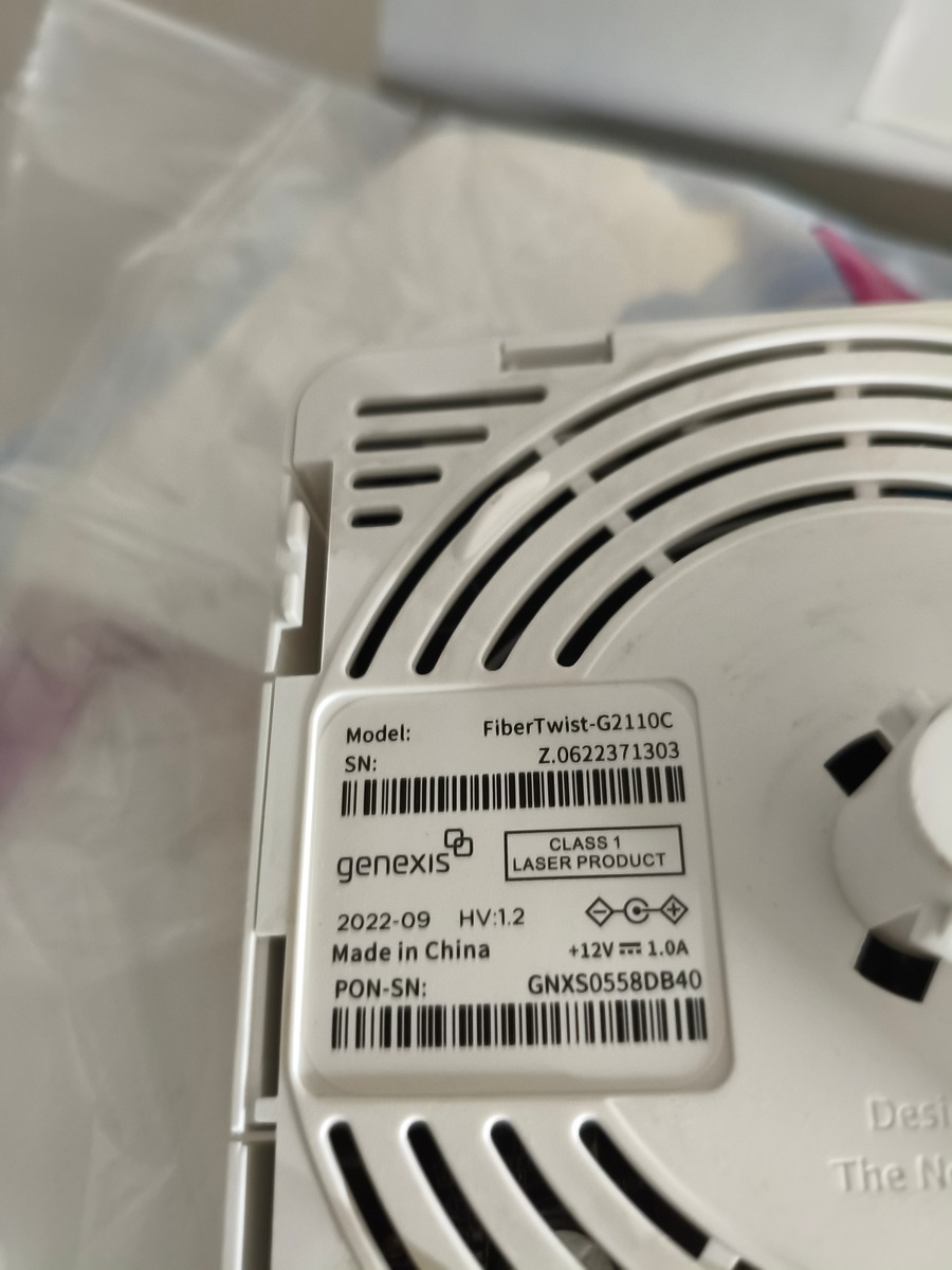

    Und wenn Du das Oberteil abgedreht hast, nenne uns bitte die Typnummer. Dann können wir dir sagen, ob der ONT für AON oder GPON vorgesehen war/ist.
    SN Z0622371303
    Ja sonst würde doch nichts bei der Fritzbox ankommen, oder? Hatten vorher Netzteile! Wurden dann ausgetauscht! Habe auch kein LAN Kabel, will auch keines! Denke dass es das Fibertwists als.........ist!

    • 9. August 2026 um 14:54
    Schon, dennoch kommt aller Wahrscheinlichkeit kein Lichtsignal auf das schwarze Glasfaserkabel!
    Schließe doch bitte mal die ONTs an das Stromnetz an und berichte welche LEDs in welcher Farbe blinken oder leuchten.

    • 9. August 2026 um 14:59
    Wer hat den Austausch vorgenommen?
    Zitat von GFDG24
    SN Z0622371303
    Das ist eine Seriennummer. Die Typnummer beginnt mit P21 oder G21 oder XGS21. Welche davon ist es?

  • GFDG24
    14
    • 9. August 2026 um 16:01
      • 146,3 kB
      • 900 × 1.200
