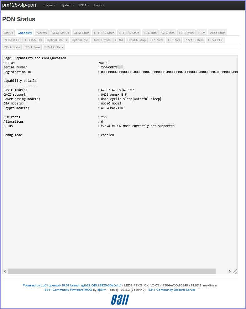

    Es ist egal, welchen der vielen Sticks ihr nutzt, zwei Ausgangslagen sind wichtig:
    Hardware: MaxLinear PRX126. Hatten bisher alle, die ich mir angeschaut habe, auch die Luleey.
    Software: Community-Version 8311: Hier gibt es hinreichend Einstellungsmöglichkeiten.
    Bei mir war das Wichtigste, dass ich die verschiedenen Versionen/Einstellungen von OMCI-Parametern ausprobieren musste. Hier gibt es deutlich mehr Möglichkeiten als bei GPON.

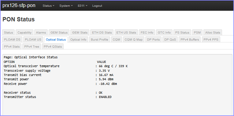

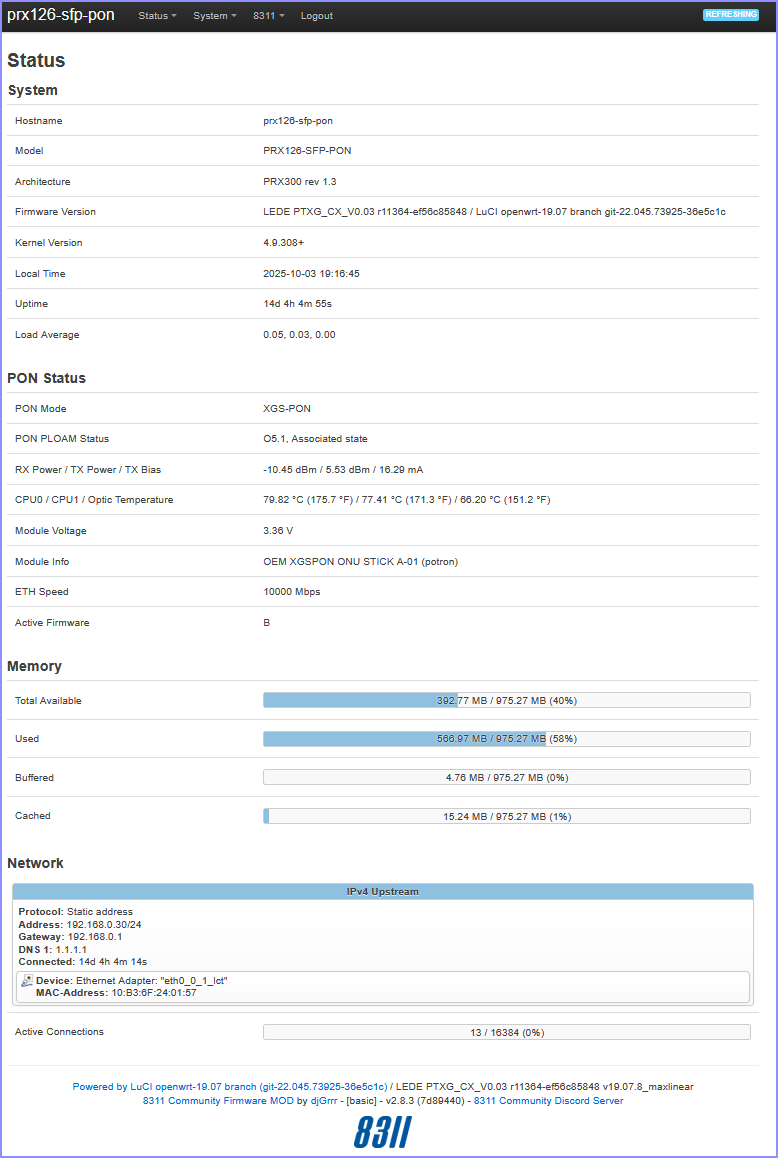

    Kannst du bei dir ablesen, wie warm das Modul im Betrieb wird (idle und unter Last)?
    Schöne Grüße
    Thomas
    3.246
    • 17. August 2026 um 22:09
    So musste erst einmal das Routing zum ONT per SSH neu gestartet werden. Hatte gerade neues UnifiOS und Network installiert, da war dies weg. Das ist aber ein vorbereitetes Skript.;)

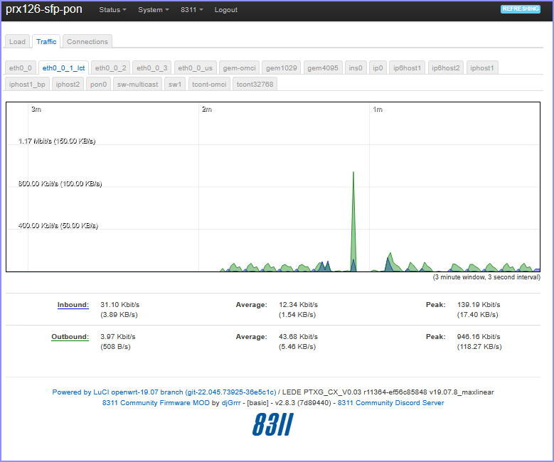

    Bei diesen SoC-Chips gibt es kein IDLE oder Last, die sind dafür konstruiert und laufen einfach.
    Das ist jedenfalls marginal. Aber man kann alles Mögliche auslesen. Hat sogar visuelle Grafen in Real für alle möglichen Schnittstellen.
