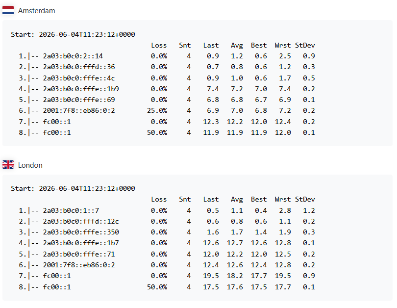

    Aus deinen Angaben sehe ich zunächst zweierlei:
    Deine IPv6-Adresszuordnung erfolgt offenbar nach dem neuen Vergabe-Konzept, das die DG vorrangig in Südwest-Deutschland einführt. Das erkennt man daran, dass die WAN-Adresse nicht in 2a00:6020:1000::/48 liegt, wie bei der Adressvergabe nach dem alten Vergabe-Konzept, sondern am Beginn des 2a00:6020:7700::/41-Blocks, aus dem auch die LAN-Adressen zugeordnet werden. Habe diesen Präfix in meine Sammlung aufgenommen - daher danke für die Info!
    Es ist bekannt, dass bei Anschlüssen nach neuer Vergabe-Methode immer wieder IPv6-Fehler auftreten.
    Deine Eventlog-Meldungen (Fehler 4000) der FB bedeuten außerdem, dass der DHCPv6-Server der DG deine DHCPv6-Lease nicht verlängert, die dann regelmäßig nach einer Stunde Leasedauer abläuft. Also erfolgt eine neue DHCPv6-Aushandlung, in der dir der DHCPv6-Server der DG dann doch gnädigerweise dieselben IPv6-Adressen (Nachtrag: manchmal aber andere) zuweist, die er zuvor zu verlängern sich geweigert hat.

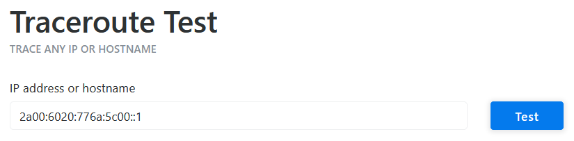

    Ein Traceroute von außen zu deiner IPv6-Adresse im LAN kommt nur bis zum BNG, an dem dein Anschluss hängt (fc00::1), dein Router wird nicht erreicht:
    Aus meiner Sicht mal wieder ein Fall, bei dem das Problem auf der Seite der DG liegt - daher dort Ticket aufmachen.
    Ob der ONT was damit zu tun hat und dessen Umgehung durch Direkt-Anschluss der FB an den GFTA per Glasfaser das Problem beseitigen würde, kann ich nicht beurteilen. Ich tippe darauf, dass das Problem dadurch nicht beseitigt wird.

    Der Traceroute-Test ergibt das selbe Bild wie von ::1 beschrieben. Vermutlich bringt dann der Wechsel wirklich nichts, ausser ein Gerät weniger was Strom zieht, was aber kaum ins Gewicht fällt.
    So kann sich die DG zumindest nicht rausreden, wenn mal was ausfallen sollte.
