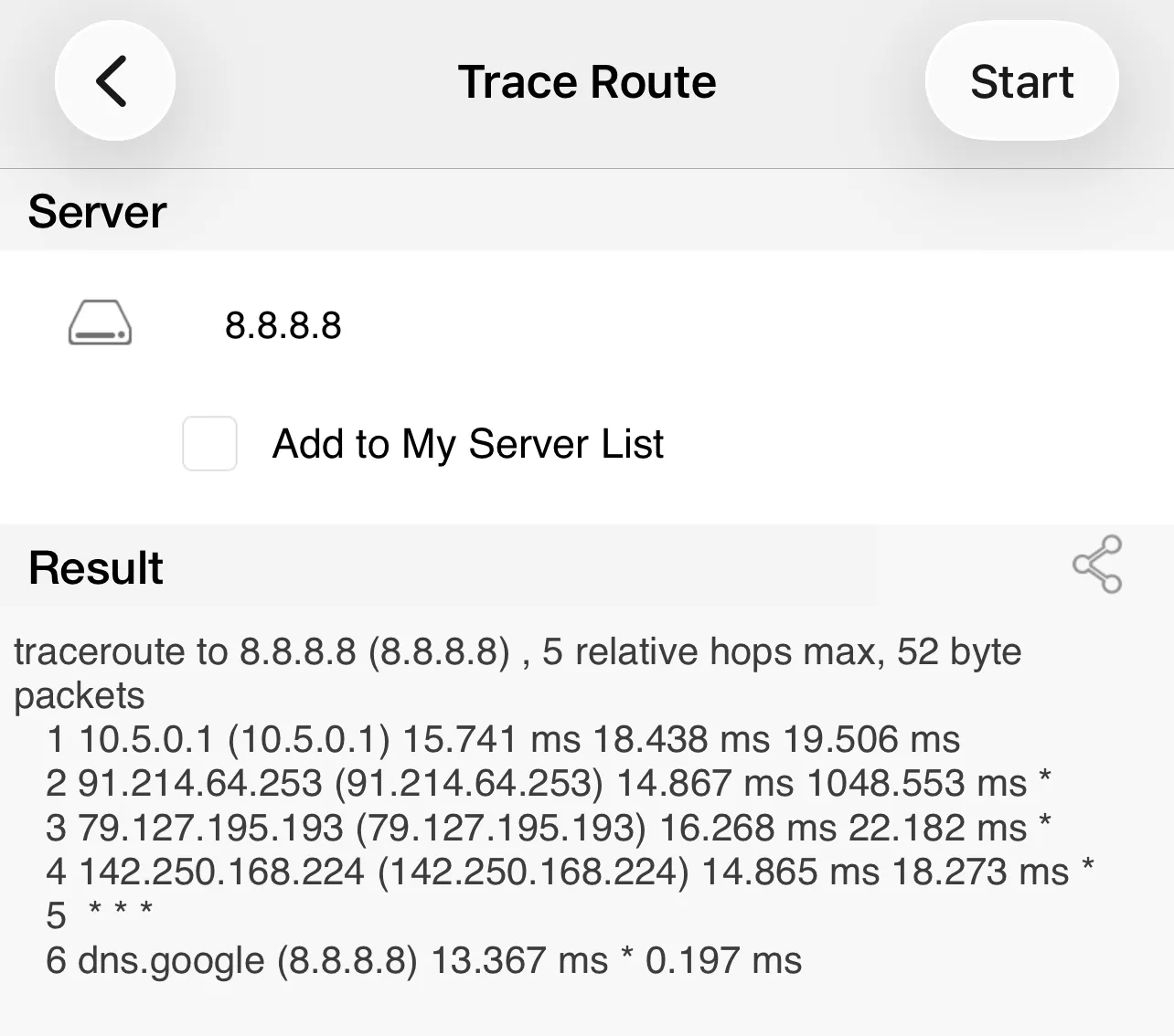

    An welcher Stelle ist der traceroute stecken geblieben?
    Helfen diese Infos?
    • 20. Mai 2026 um 20:08
    Perfekt. Dein Endgerät kommt ins Internet.
    Funktioniert irgendwas nicht? Weil auf dem Screenshot funktioniert alles.
    Wenn irgendwas nicht funktioniert, liegt es wahrscheinlich an den Einstellungen der Fritzbox. Welche Screenshots wir brauchen, hab ich ja oben schon geschrieben. Und hängt direkt die aus dem Heimnetz-Bereich mit an, da wird es vermutlich haken.
    • 20. Mai 2026 um 20:23
    Deshalb hatte ich gesagt, Screenshots nach mindestens einer Stunde Laufzeit. Wenige Sekunden nach dem Verbindungsaufbau hilft es nicht weiter. Aber du hast eine korrekte IP erhalten.

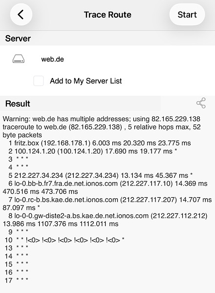

    So richtig schlüssig ist das nicht.
    Denn über die VPN-Verbindung klappt ja mindestens mal der ping.
    Bitte deaktiviere VPN und wiederhole den traceroute. Wie sieht es mit der Namensauflösung aus?
    Was passiert beim Aufruf einer Webseite?

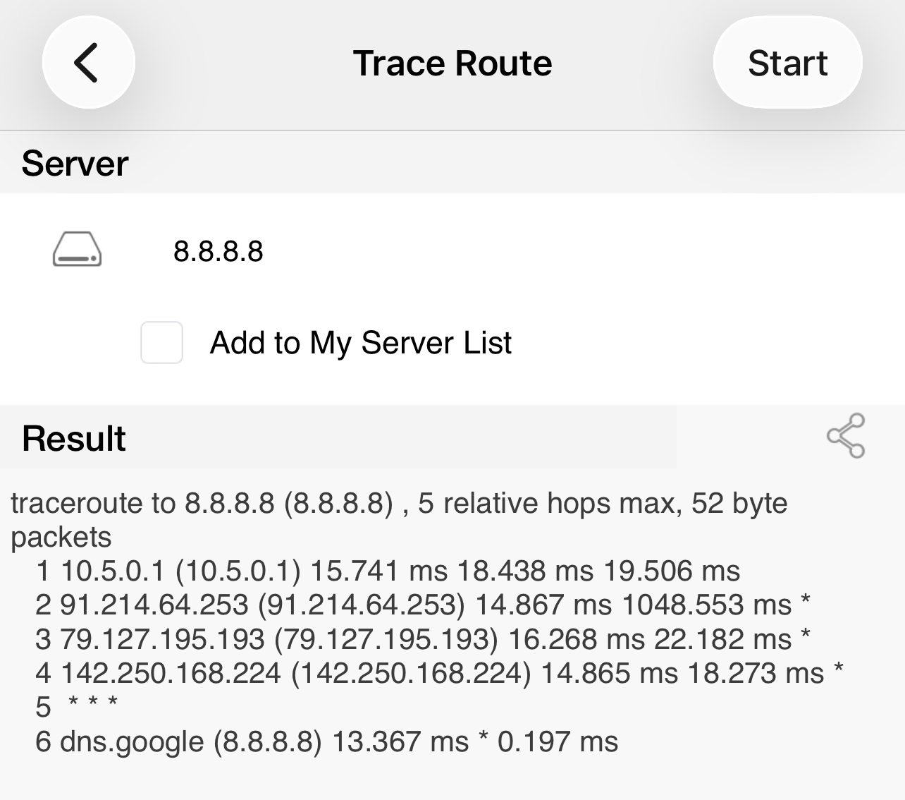

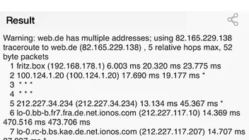

    • 20. Mai 2026 um 21:21

    • 20. Mai 2026 um 21:40
    Auffällig ist die hohe Latenz zur Fritzbox.
    Was passiert nun beim Aufruf einer Webseite?
    Was ist mit der Namensauflösung?

    Und weißt du nicht, was ich mit Namensauflösung meine? Oder warum ignorierst du die Frage?
    Denn du hast grundsätzlich eine funktionierende Verbindung, sonst ginge der Ping zu 8.8.8.8 nicht.

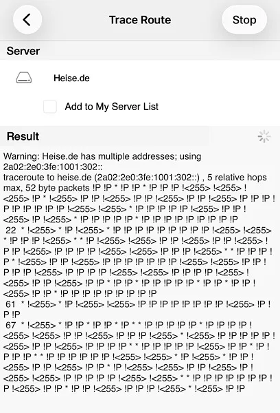

    Was passiert beim traceroute zu heise.de?

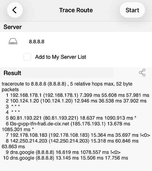

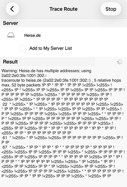

    So richtig klar wird es nicht.
    IPv4 kannst du pingen. Bei IPv6 sieht es problematisch im traceroute aus.
    Bitte IPv6 abschalten und Endgeräte neu starten. Danach die Tests wiederholen.

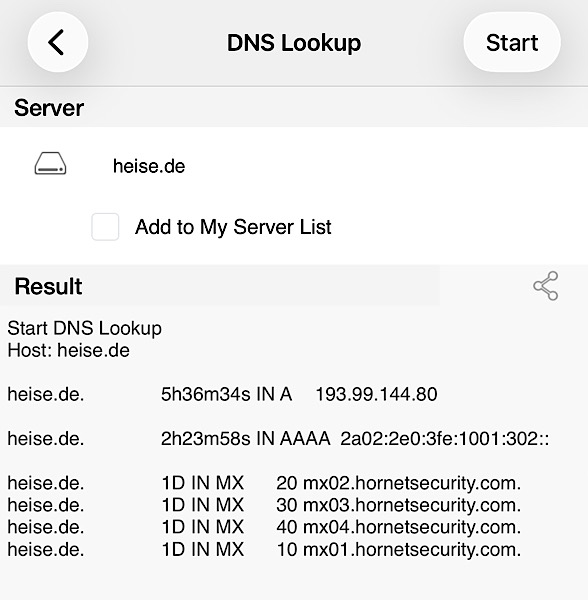

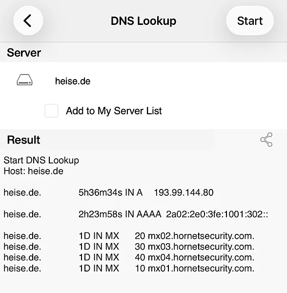

    Nach den Screenshots bin ich mir nicht mehr sicher, ob es an der Fritzbox liegt. Die Endgeräte-Konfiguration rückt in den Fokus, vor allem das VPN und eventuelle Sicherheitstools. Dazu passt auch das merkwürdige Verhalten bei IPv6, wo nichtmal der erste Hop zur Firtzbox funktioniert.
    Die IPv4 Traces funktionieren alle wie erwartet, inkl. reverse name lookup. Das heißt, die Fritzbox lässt dich ins Internet, und auch die Namensauflösung funktioniert grundsätzlich.
    Aber es wird ein mehr als dubioser Nameserver verwendet (hornetsecurity). Mir scheint, da kommen sich VPN und irgendwelche Cloud-Sicherheitspakete in die Quere, und nun ist das ganze Endgerät zerkonfiguriert. Deshalb kommt der Browser vermutlich nicht ins Internet, weil er irgendwelche Proxies oder so nicht findet, die irgendein Software-Paket eingerichtet hat, während die low-level Tools mit direktem Zugriff noch funktionieren. Die VPN Tools werden vermutlich verhindern, dass die andere Software noch funktioniert.
    3.855
    • 21. Mai 2026 um 10:21
    Das sind Mailserver (MX) von heise.de, kein Nameserver (NS).
    • 21. Mai 2026 um 12:01
    Jau, stimmt, das hab ich übersehen.
    Wir brauchen Screenshots von den Konfigurationsseiten der Fritzbox, vor allem Internetzugang (IPv4 und IPv6), aber auch DNS und VPN. Die IPs sind in Ordnung, die Punkte davor grün, die Traces und die Namensauflösung auf den Endgeräten funktionieren, aber der Online Monitor meckert. Irgendwas stimmt da nicht.
