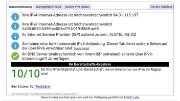

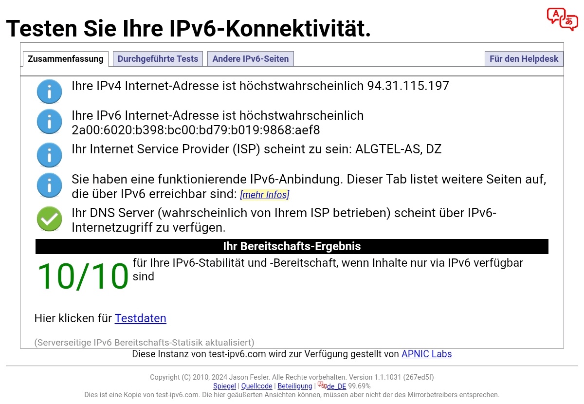

    An alle Mitleser: gerade habe ich bei obigem Test folgende Auskunft erhalten:
    Ihr Internet Service Provider (ISP) scheint zu sein: ALGTEL-AS, DZ
    Es wundert mich als DG Kunde, dass ich nun im AS36947 (Algérie Télécom) angesiedelt sein soll...
    Nachtrag:
    Nach einem Test mit dem Online IPv6 Traceroute aus der Schweiz, bin ich doch noch in AS60294. Glück gehabt :P

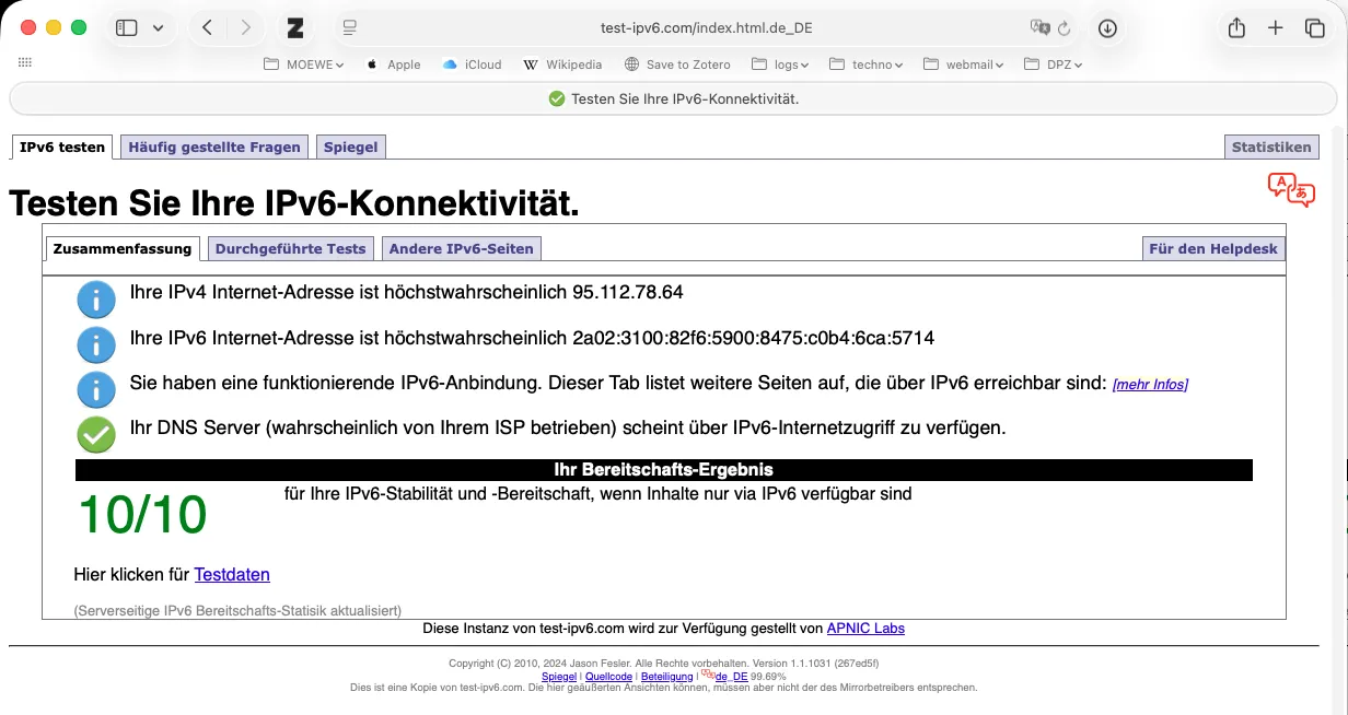

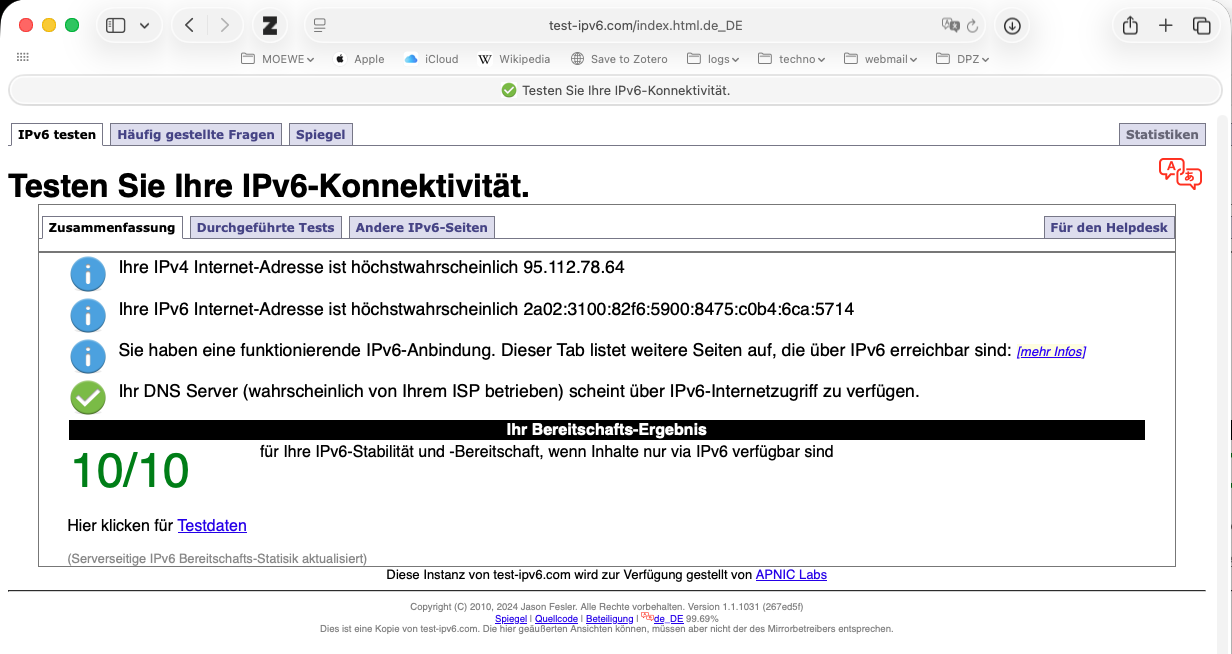

    Mmmh, sieht bei mir so aus:
    Na ja, ich weiss ja wer mein ISP ist ;)

    Interessant! Bei mir ist es so:

    Jetzt stellt sich mir nur die Frage, seit wann und warum es diese fehlerhafte Anzeige gibt. Das kann höchstens 4 Wochen her sein. Der in #29 erwähnte Dienst ermittelt den Provider korrekt.
    Ist wieder repariert:
    Ihr Internet Service Provider (ISP) scheint zu sein: DE-DGW Deutsche Glasfaser Wholesale Internet, DE
