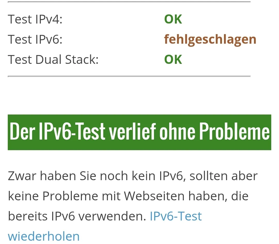

    Habe mal einen ipv6 test gemacht:

  • IPv6-Einstellungen in der vorkonfigurierten FritzBox 7690
    • endlich_glasfaser
    • 24. April 2026 um 10:08
    Hi community,
    in meiner von der DG vorkonfigurierten FritzBox 7690 sind folgende Einstellungen aktiviert:
    - IPv6-Unterstützung aktiv
    - Native IPv4-Anbindung verwenden
    - DHCPv6 Rapid Commit verwenden
    Kann und sollte ich hier umstellen auf "Native IPv6-Anbindung verwenden", damit ich auch IPv6 verwenden kann?
    Wenn ja, welche zusätzlichen Einstellungen müssten noch aktiviert/geändert werden werden?
    Zur Info, aktuell ist alles eingerichtet und läuft, halt nur mit IPv4.
    Vorab vielen Dank für Eure Hilfe!
