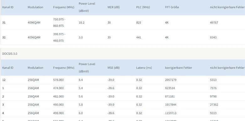

  • BlackMage2
    76
    1.378
    • 31. März 2026 um 13:09
    also ich habe jetzt immer stabile Geschwindigkeit von über 550 Mbit/s Download und an die 55 Mbit/s Upload. und das Power Level ist bei allen Kanälen zwischen -9 und -19 im Download und bei Upload bei 45.0 bis 47.0 . und wie ich bereits schrieb Geschwindigkeit trotzdem über 550 Mbit/s Download und an die 55 Mbit/s Upload.
  • maik6849
    306
    • 31. März 2026 um 13:15
    das war vorher ja auch ok.
    ist ein Problem - vor allem wenn das so plötzlich extrem schwankt.
    Aber da du sowieso bald weg bist vom Kabelanschluss, musst du entscheiden.
    Wenn es jetzt läuft, ist da "wenig" zu machen, wenn die Probleme aber wieder kommen, dann muss da doch mal ein Techniker den Anschluss ordentlich entstören.
  • millen
    84
    350
    • 31. März 2026 um 13:26
    BlackMage2 Schick mal bitte ein Screenshot des Spektrums aus der Fritzbox.
    Dein Segment wird recht leer sein, du brauchst für deine 550 Mbit/s auch nur an die 10 Funktionierende D3.0 Kanäle im Downstream, daher kommt bei dir auch deine Geschwindigkeit an, die Kapazität aller Kanäle liegt ja bei >3,7Gigabit über alle Kanäle hinweg.
    Kannst du mal bitte ein Bild vom Verteiler / bzw. ein Link des Verteilers schicken? Vielleicht sorgt der bei dir für die schlechten Pegel. Also von dem 3er Verteiler.
  • maik6849
    306
    • 31. März 2026 um 13:29

    Wie ich bereits schrieb sind deine Pegel immer noch außerhalb des normalen und des Tpleranzbereiches.
    Die starken Schwankungen darf es auch nicht geben.
    Kannst ja noch mal alle Kanäle als Screenshots zeigen.
