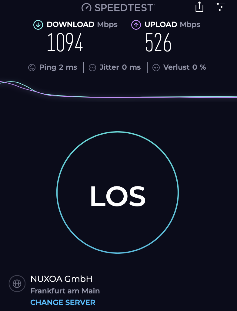

    Thomas1978

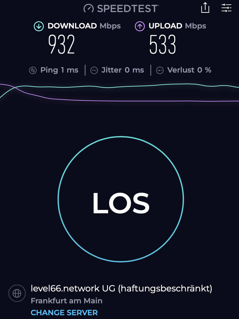

    Hier der Speedtest:
    Der Anschluss wurde im März aktiviert, daran liegt es also nicht. Wenn bei dir auch direkt an der 5590 nur Werte rauskommen, die einem GbE-Limit ähneln, stimmt möglicherweise etwas mit dem Shaper bei E.ON Highspeed nicht.

    Danke, dann rufe ich da mal an, vielleicht kann der Support das ändern. Als ich da zu Anfang vermehrt Telefonkontakt hatte, hieß es jedoch vom Support, dass die Leitung auf 1.000/550 eingestellt sei.

    Normalerweise wird bei E.ON überprovisioniert, damit der Kunde die Datenrate auch netto beim Speedtest sehen kann. Wobei ich auch Kunden habe, die den 1000er über das GPON-ONT mit GbE-Schnittstelle erhalten haben, wo das im Downstream technisch nicht möglich ist.
    Welches ONT hattest du denn, bevor du auf die 5590 umgestiegen bist? Mit der 5590 nutzt du das GPON-SFP? Möglicherweise geht E.ON auch hin und limitiert bei GPON immer auf 1000, weil ihre eigenen ONTs sowieso nicht mehr ausgeben - und denkt nicht dran, dass kundeneigene GPON-Hardware mehr könnte.

    Ist die Frage, ob bei euch auch XGS-PON zum Einsatz kommt. Falls ja, sollte XGS-PON auch funktionieren, müsste allerdings vermutlich erst bei Westconnect im System so hinterlegt werden, damit der OLT dich reinlässt. ich weiß jetzt nicht, wie streng Westconnect die OLT konfiguriert - bei der Telekom ist es sehr streng, da wird das ONT nur reingelassen, wenn es auf dem richtigen OLT-Port und der richtigen Technik (bei Combo-PON) hängt. Dazu kann kingpin42 möglicherweise was beitragen.
    Hier in der Gegend kommt beides zum Einsatz, aber für mich ist es ein Misch-Masch, wo kein System erkennbar ist. Hab schon in einem Haus GPON-ONT gesehen und direkt beim Nachbar nebenan XGS-PON.
    Meine Vermutung ist, dass man beim 1000er Tarif über GPON einfach fest 1000 als Limit setzt und nur bei Realisierung über XGS-PON auch die 10% mehr konfiguriert. Einfach aufgrund der Annahme, dass die Nutzer eh das installierte ONT nutzen und die GPON-Variante nur eine GbE-Schnittstelle hat; dabei aber die Nutzer vergessen, die aufgrund eigener Hardware auch über GPON die 1100 nutzen könnten.
    Ob es so ist, kann nur ein (Netz-)Techniker von Westconnect bzw. vitroconnect (falls die die Konfig vornehmen) sagen. Wäre aber eine plausible Erklärung für dieses Verhalten.

    Ist ein Anschluss aus 54666 Irrel. Allerdings wurde dort ein Nokia XS-010X-R, also XGS-PON ONT verbaut, was auch genutzt wird.
    Das mit dem Service ist wirklich so eine Sache. Letztens gab es bei einem Kunden ein Problem bei der Provisionierung des ONT am Freischalttag, da hing ich über 30 Minuten in der Warteschleife. Und alles, was nicht 0815 ist, muss weitergegeben werden.

    Das sieht mir eher nach einer Limitierung durch den Port aus. Der GPON steckt direkt in der Fritz!Box? Mit welchem Speed?
    Wenn 1G dann kommt genau dein Wert raus.
    War bei mir identisch bis ich den GPON an einem 2,5G Anschluss laufen hatte. Dann kamen auch die 1060/540 durch.

    Ein Schaubild ist immer gut.
    Und ja, die Geschwindigkeit des GPON in der Fritz!Box.
    Als Beispiel bei mir, wenn ich meinen GPON-SFP fest auf 1G Port Speed stelle, dann kommen 930/540Mbit durch.
    umgestellt auf 2,5G Portspeed gehen 1060/540 durch. Liegt am Overhead, der halt benötigt wird und einfach nicht mehr in die 1G reinpasst.

    Ist der XGS-PON denn auch mit mindestens 2,5G angesprochen? Wenn der auf 1G steht kommt nicht mehr raus.
    Hier mit 2,5G Port speed.
    Hier mit 1G Port-Speed
    Da habe ich nur den Port-Speed vom SFP-GPON von 2,5G auf 1G umgestellt. Sonst nix
