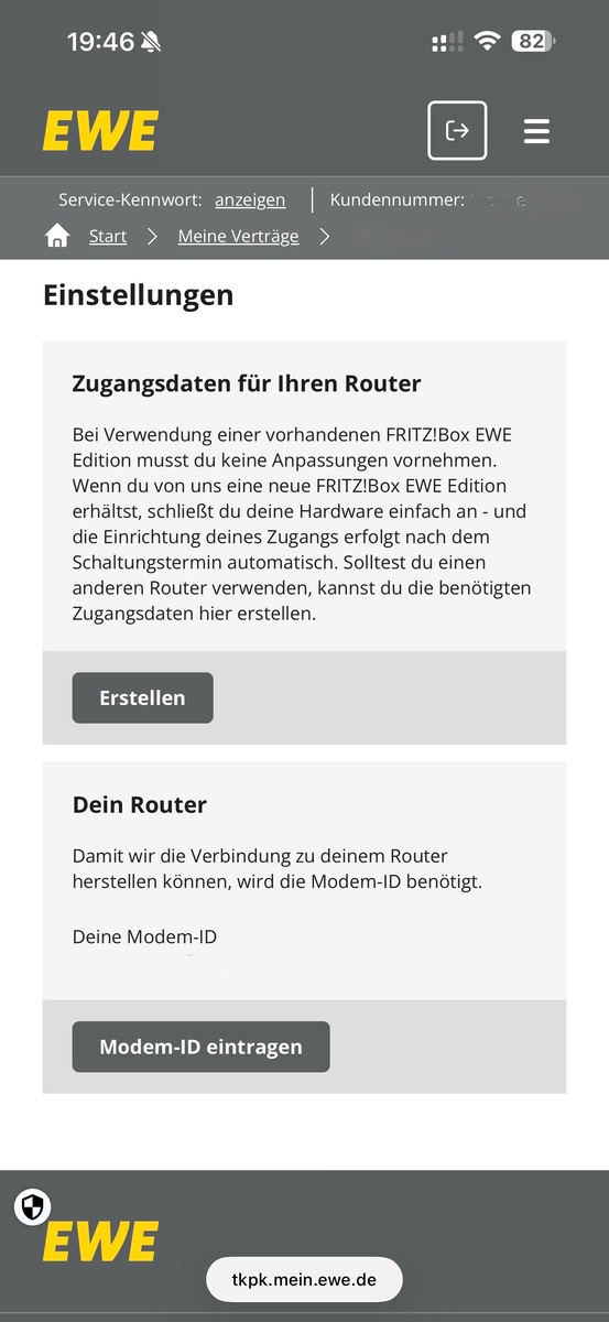

    docbrown kannst du uns einmal einen Screenshot von der Seite einstellen?
  • docbrown
    38
    • 4. Februar 2026 um 19:54
    Klar!
      • 111 kB
      • 553 × 1.200
  • fnord
    45
    229
    • 4. Februar 2026 um 21:42
    Ja, dann wird dort wohl eine neue Modem Id übernommen. Ich würde eine Meldung erwarten, dass die neue Modem Id in kürze aktiv geschaltet wird.
