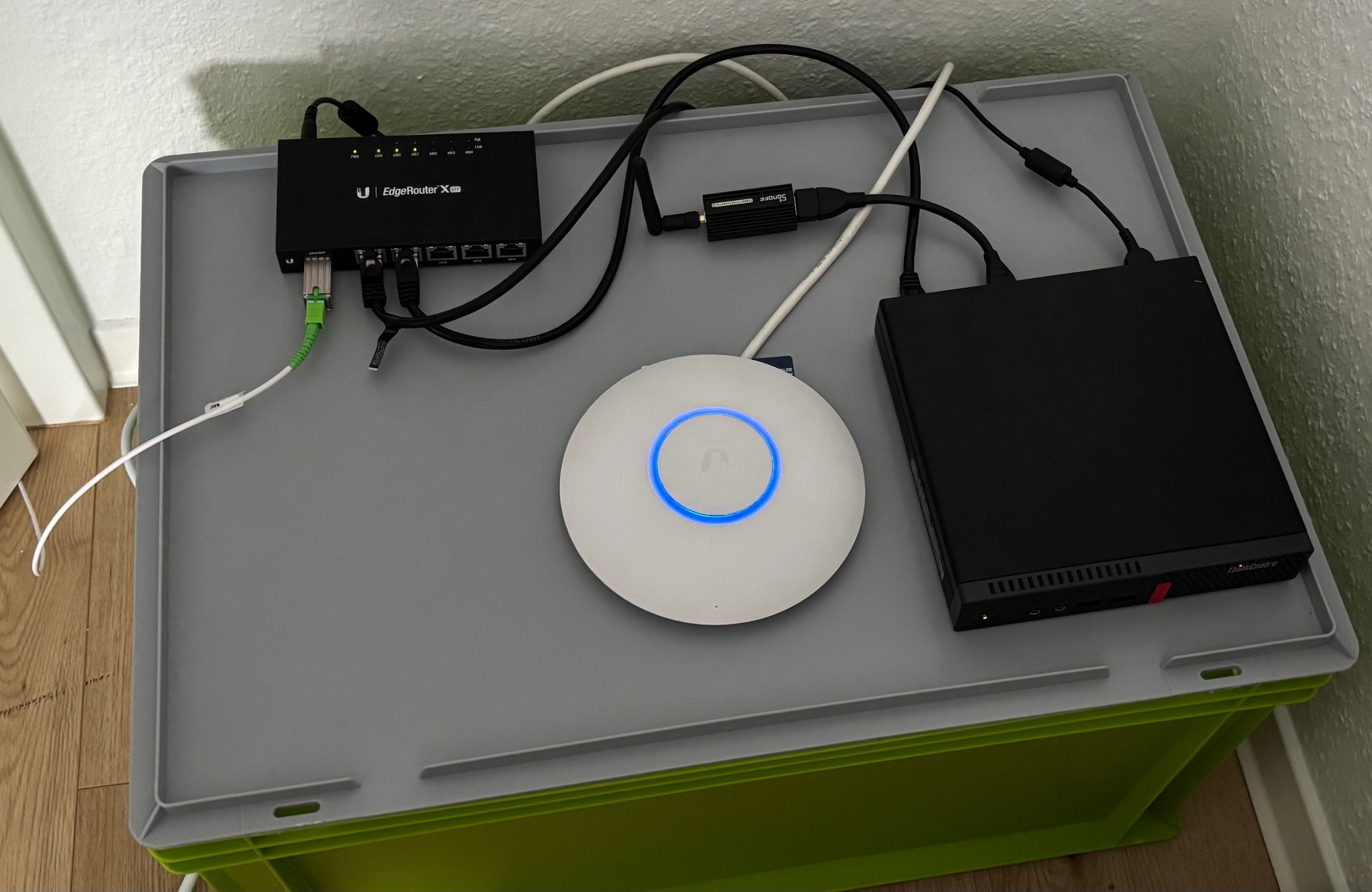

    Dieses mal konnte ich etwas mehr experimentieren als noch in Hannover, da ich jetzt nicht mehr in einer WG verkommen muss: Ein Zyxel PMG3000-D20B von der Telekom selbst in einem Ubiquiti EdgeRouter X SFP (natürlich mit OpenWrt statt EdgeOS :)).

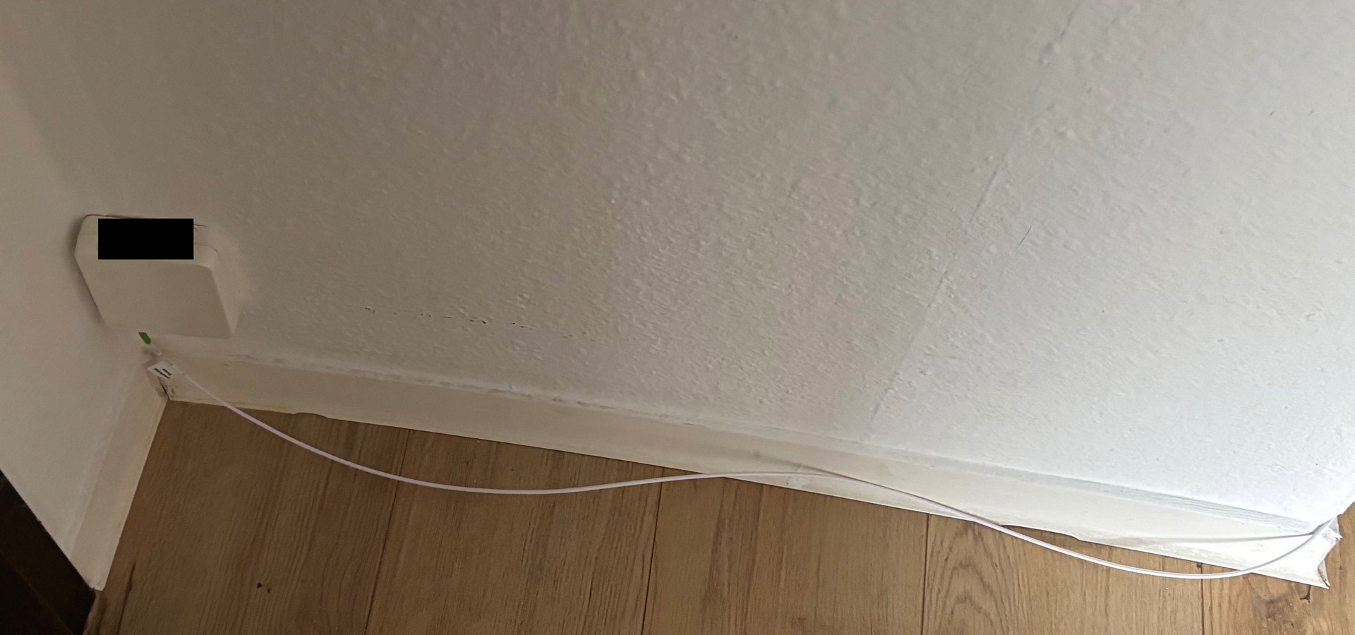

    Gestern war der Techniker da, der den GfTA installiert hat. Der sitzt etwas doof, man kommt unglaublich schlecht an den Anschluss unten ran, aber irgendwie hab ich es zum Glück trotzdem geschafft.

    Nachdem ich die Aktivierung drei mal versuchen musste (zuerst die Modem-ID falsch eingegeben, danach vergessen das Modem in LuCI zu aktivieren :S) hat es endlich doch geklappt.

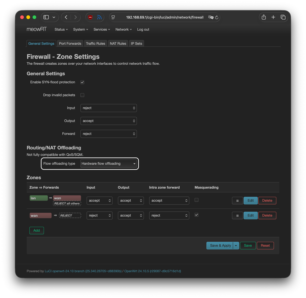

    Übrigens: Hardware Flow Offloading macht sich ganz gut:

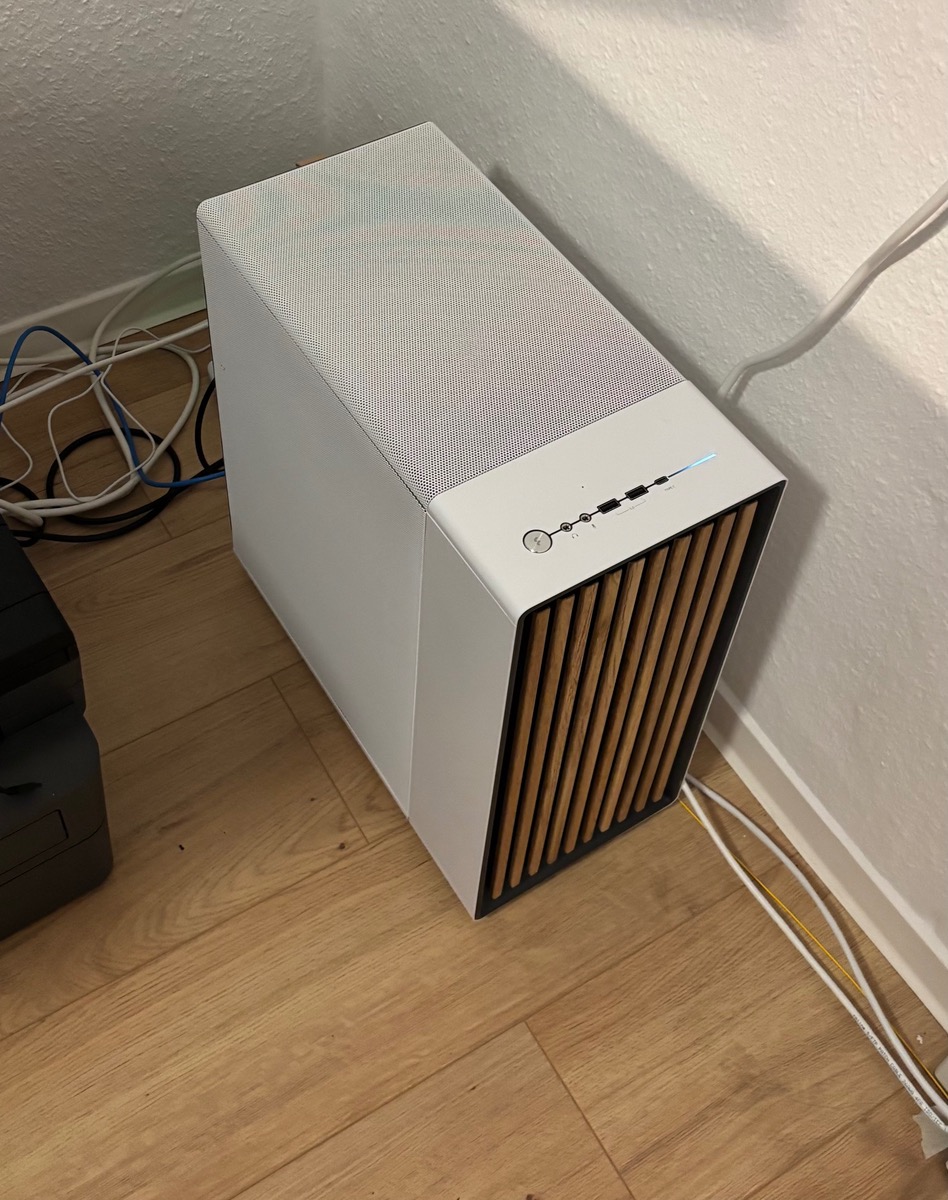

    Ich hab heute mein Setup mal wieder geändert
    Mit einer SFP-Karte (irgendein Referenz-Design mit i210) und einem Firmware-Downgrade des ONUs funktioniert alles endlich : )
    Auf der Kiste läuft in einer VM OPNsense, die LAN interfaces hab ich via PCIe passthrough an die VM weitergereicht
