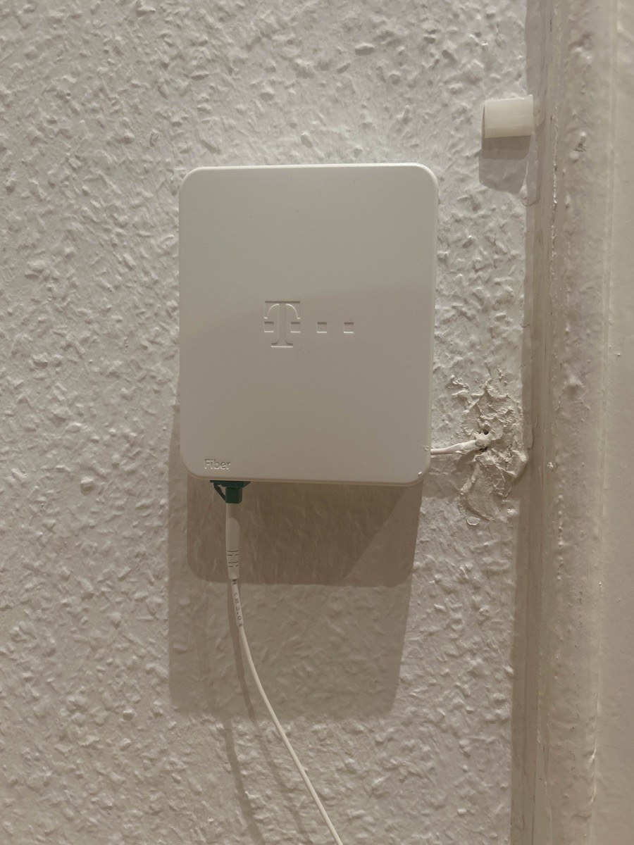

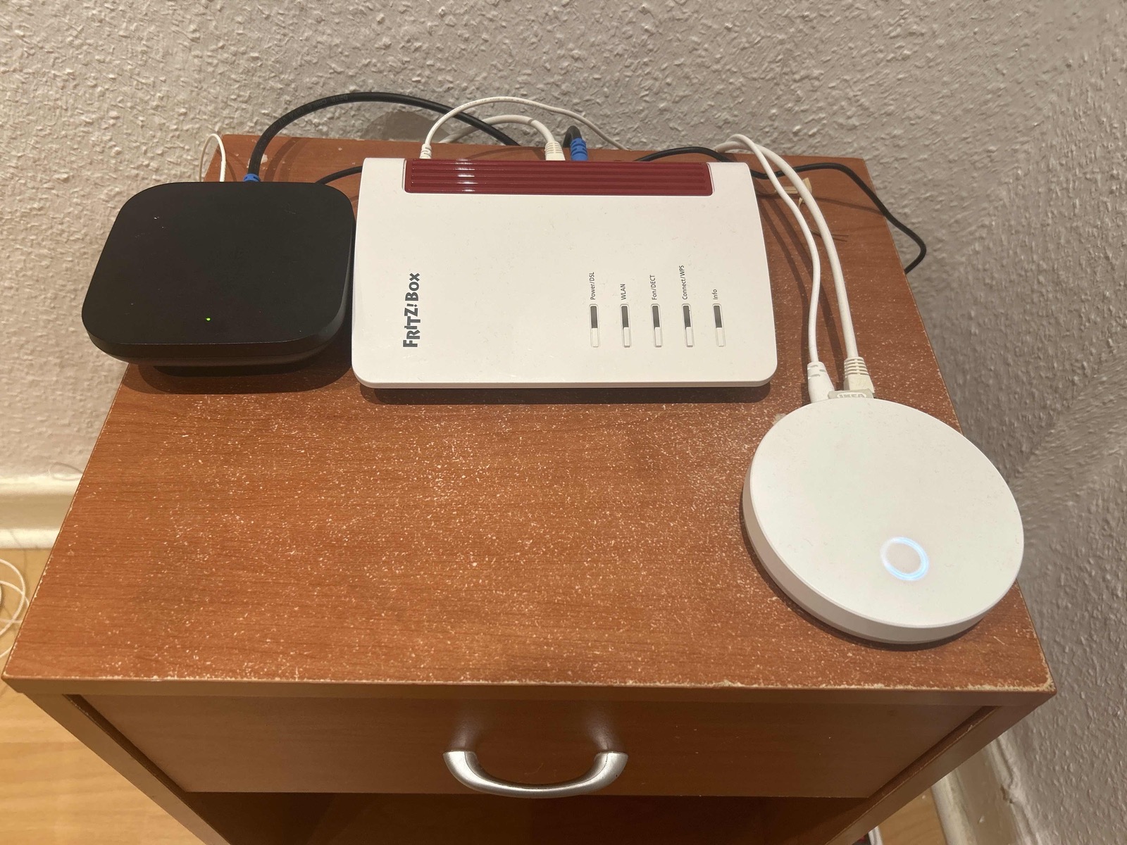

    Heute wurde der GfTA angebracht. Alles funktioniert echt super, die Telekom war eine ganze Stunde zu früh da und war um 11:00 auch schon wieder weg, um 11:30 kam die E-Mail zum Einrichten und 5 Minuten später lief alles. Ich bin echt froh, dass alles so gut lief. : )
    Hier mal ein paar Bilder vom Setup (ist übrigens ein Glasfasermodem 2 und eine FRITZ!Box 7530 AX, ich war gerade dabei, alles wieder in die Ecke zu stellen - mein GfTA ist leider am komplett anderen Ende des Raumes):
