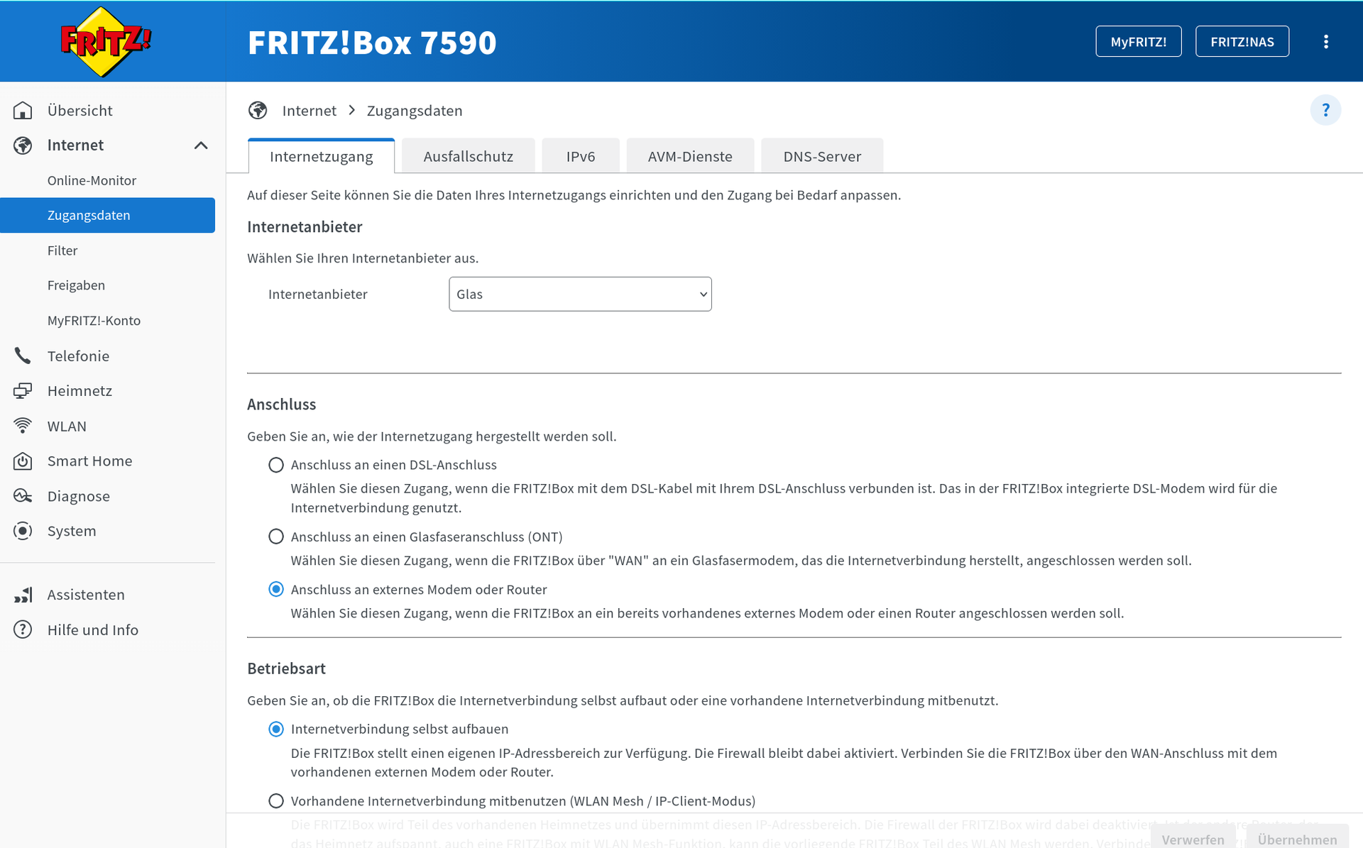

    Das kann ich nicht sagen, wie dies deaktiviert wurde. Hat damals alles mein Vater einrichten lassen. Auf jeden Fall ist es oben im Menü überhaupt nicht auswählbar. Ist natürlich eine eigene Fritz!Box :)
    weil es den Internetanbieter "Glas" nicht gibt.
    Du musst den richtigen aus der Liste auswählen.
  • flamy
    51
    139
    • 28. Januar 2026 um 14:55
    Wusste nicht, dass das davon Abhängig ist, das es angezeigt wird. Gut erklärt einiges.
    Aber dann ist eine automatische Einrichtung, ohne meine Anwesenheit nicht möglich...
    Gut, danke für Eure Antworten.
  • NDiGF
    74
    153
    • 29. Januar 2026 um 08:56
    Ja, in diesem Fall geht es nicht, da muss so oder so manuell eingegriffen werden, egal ob mit oder ohne TR-069.
    Es sind aber dabei i.d.R. weder die Werkseinstellungen nötig noch eine manuelle Anpassung der ar7.cfg. Es reicht eigentlich im WebGUi der FRITZ!Box links den neuen Anschluss über den Assistenten einzurichten, dann wird dabei (wenn beim betreffenden Anbieterprofil verfügbar/möglich) bei Bedarf bzw. Wunsch auch über TR-069 eingerichtet.
