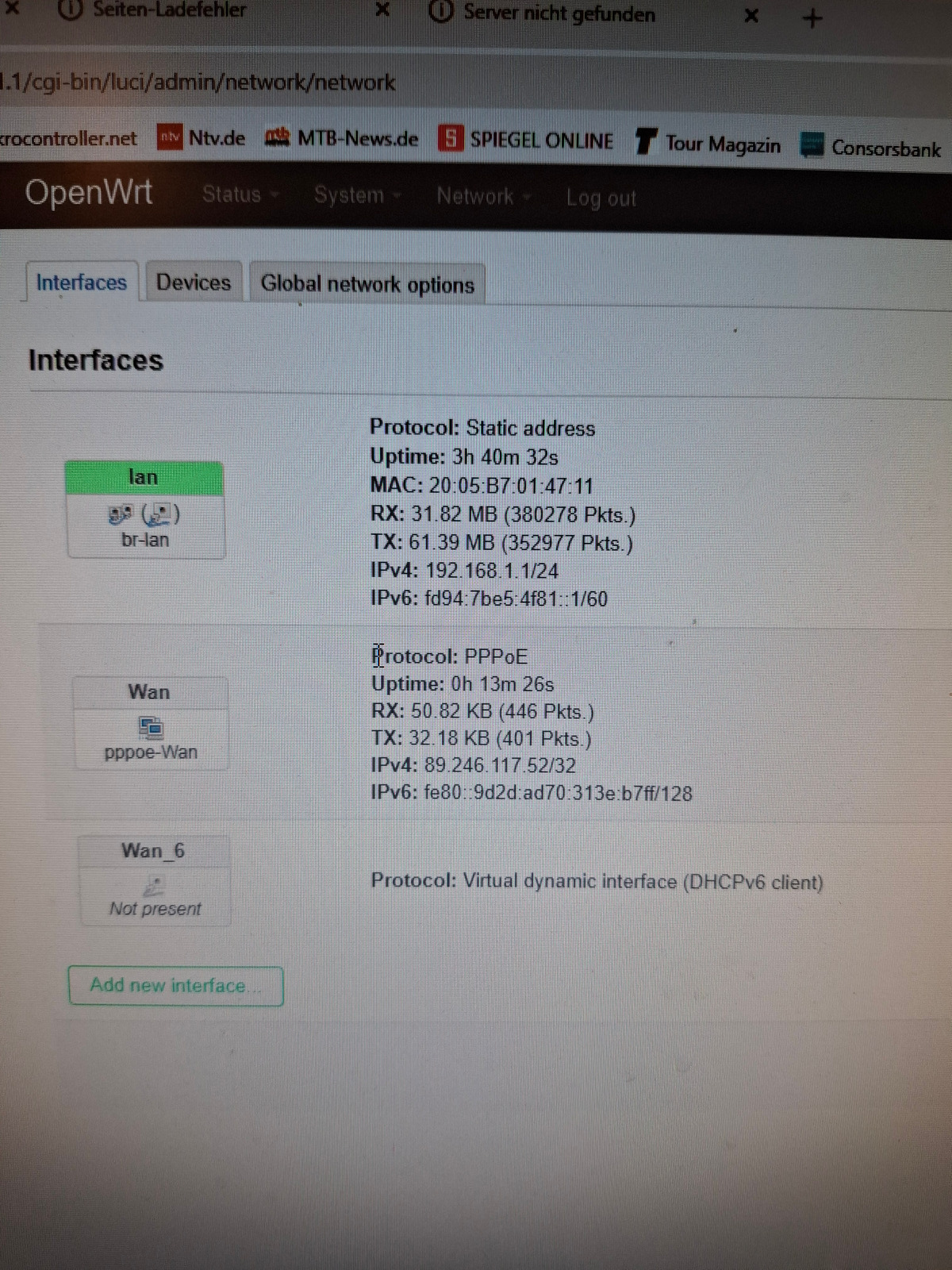

    So sieht das momentan bei mir aus...

    • 16. Dezember 2025 um 18:46
    Wenn du deine Konfiguration und den Verbindungsstatus teilen würdest, wäre es einfacher, dir zu helfen.
    Wie genau hast du das VLAN eingereichtet? Die verlinkte Anleitung ist für den OpenWrt One so nämlich nicht zutreffend (ein Switch-Menü gibt es in dem Fall ja nicht). Eigentlich ist das einzige, was du für die VLAN-Konfiguration tun musst, das WAN-Interface zu bearbeiten, und das Gerät von "eth0" zu "eth0.7" abzuändern (unten in der Dropdown-Liste ist ein Freitext-Feld).

    • 16. Dezember 2025 um 18:47
    Kann es sein, dass du die Firewall-Einstellungen bearbeitet hast? Normalerweise ist das WAN-Interface rot hinterlegt, wenn es in der WAN-Zone ist.
    Falsche Firewall Zone.

  • blackwatcher
    • 16. Dezember 2025 um 18:56
    Das wars! Dankeschön! Ihr seit spitze!
