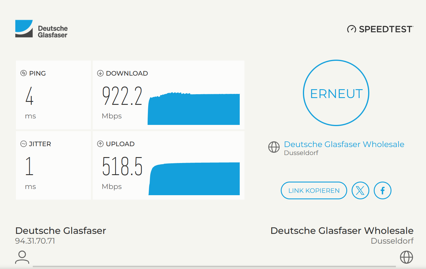

    Mit dem Notizbuch, Windows 10 und den Standard-Einstellungen in dem Netzwerk-Adapter Intel 219V hatte ich deutlich schlechtere Werte in der Leistung, zusammen mit grottig-schlechten Pings. Man sieht es hier. Es sind nur 300/200 und ein Ping von 405 steht da für den Download.
    Im offiziellen Speedtest, bzw. den Servern von der DG dazu, sieht es besser aus. Beim Download werden ~800 Mbit erreicht, es fehlen 150 Mbit. Im Upload sieht es erneut katastrophal aus und es werden nur 300 Mbit statt glatt 500 Mbit erreicht:
    Mit der Linux Live-Distro Knoppix wurden dann die vollen 950/510 erreicht mit entsprechend den gleichem 16er Ping.
    07. Am Standrechner anschlossen habe ich dann ein sehr gutes Ergebnis erhalten. Am besten den offiziellen Speedtest von der DG benutzen: https://www.deutsche-glasfaser.de/service/speedtest
    Am Standrechner zeigt auch der Speedtest.net dann die volle Leistung:

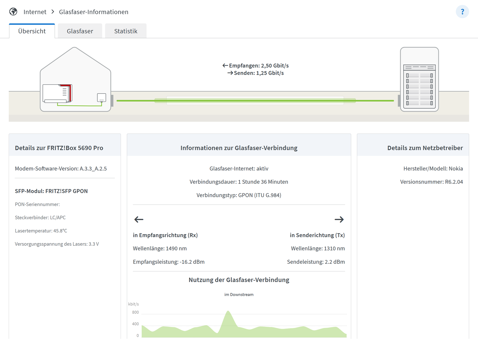

    08. Bei meinem Anschluss bin ich mit einem Modell von Nokia und einer 2,5G/1,25G-Verbindung verbunden:

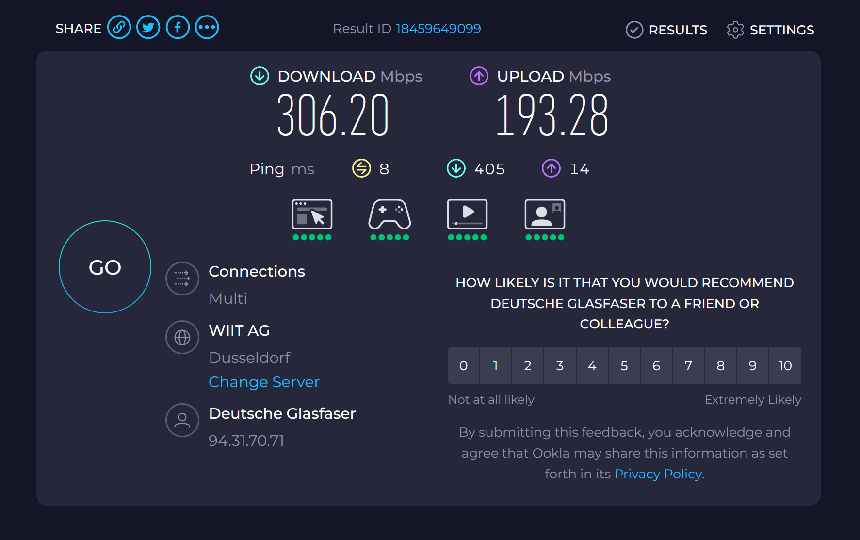

    Hier noch ein Update zu dem Speedtest mit dem Notizbuch:
    Es ist immer noch so, dass bei Speedtest.net am Akku nur 300/300 mit katastrophalen Pings erreicht werden. Heftig wer hätte sich das Denken können.
    Im offiziellen Speedtest, bzw. den Servern von der DG dazu sieht es besser aus. Beim Download werden ~800 Mbit erreicht, es fehlen 150 Mbit. Im Upload sieht es erneut katastrophal aus und es werden nur 300 Mbit statt glatt 500 erreicht:
    Ich teste mal die Tage, hoffentlich morgen das gleiche Notizbuch an der Steckdose. Es sollte, wie gesagt, eine Art Energiesparmodus sein. Hoffentlich werden da 1000/500 annähernd erreicht. Eigentlich ist es ein leistungsstarker Prozessor für Notizbücher. Es könnten noch Probleme mit dem Intel-Adapter sein. Allerdings wäre das natürlich richtig heftig und dann leider nicht zu ändern, da fest verbaut und ein zweiter Adapter kann nicht verbaut werden.
    Der liegt bei 8 ms.
    Ansonsten kämpfst du im WLAN mit einem Bufferbloat. Das hat mit dem Laptop nichts direkt zu tun.
