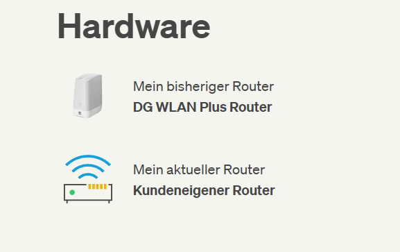

    frank_m Hallo, Danke schonmal, sowas könnte es wirklich sein. Da der Wechsel von DG Router zu kundeneigenen Router erst sehr knapp nach Aktivierung des ONT passiert ist. Sprich das wurde morgens 31.10 installiert und dann später gab es die Umstellung zum 1.11 auf kunden eignenen Router. Aber eigentlich habe ich genau das mehrmals am Telefon heute erfragt, ob das gerade Probleme machen könnte. Aber in meinem Portal gibt es die Bestätigung, dass registriert wurde: 1.11 -> Kundeneigener Router. Ich finde das Anschluss aktivieren mit einer Nummer aber dort ist nirgends eine URL leider. Die URL die man online findet kann ich leider nicht öffnen, und im portal steht nur ein Browser öffnen und es öffnet sich automatisch.
    Und der Herr am Telefon meinte diesen Code würde man nur brauchen wenn man das Glasfaser kabel direkt in ein Glasfaser Router steckt. (den habe ich ja nicht)
    (Ich hatte den DG eigenen nie Zuhause oder in Betrieb) Siehe Bild, wobei ersteres bei Klick bis 31.10 sagt und zweiteres ab 1.11
    Einmal editiert, zuletzt von MarvinJoke (1. November 2025 um 14:28)

    Bei einem Vertrag mit "kundeneigenem Router" ist normalerweise gar keine VLAN-ID für den Internetaccess im Router hinter dem ONT einzurichten! Dein Anschluss wurde von DG falsch konfiguriert und ist technisch nach wie vor als Mietrouter eingerichtet.
    Sofern Du die SIP Zugangsdaten erhalten hast: Verwende VLAN-ID 330 für die Telefonie. Ein korrekt bei DG konfigurierter Anschluss "kundeneigener Router" benötigt auch für Telefonie keine VLAN-ID!
