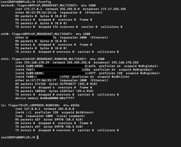

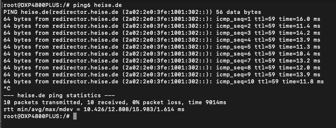

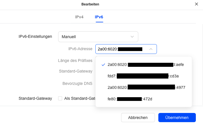

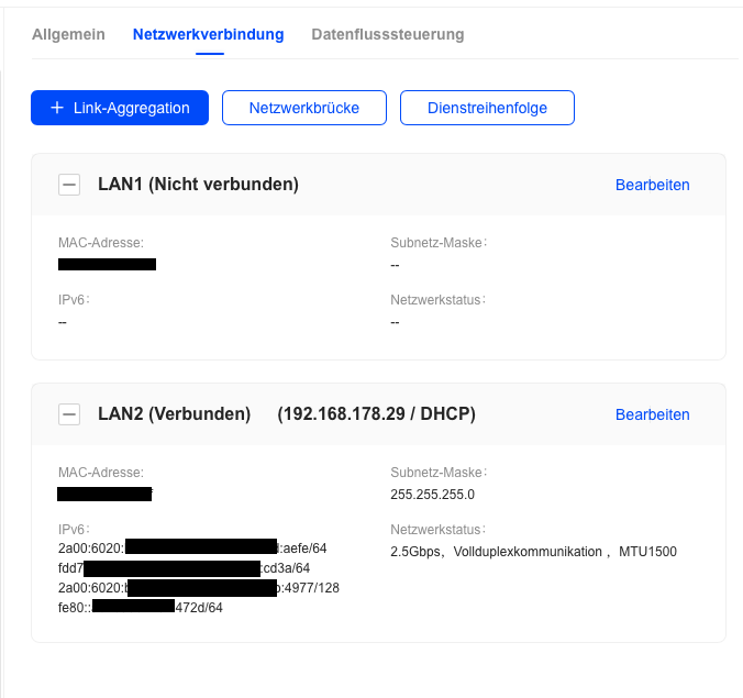

  • Xonic207
    13
    • 5. Oktober 2025 um 16:29
    frank_m vielen Dank, hier der PING6 vom NAS auf heise.de
    hier die IfConfig:
    maik6849 folgendes kann in der Weboberfläche unter Netzwerk - Netzwerkverbindung ausgewählt / eingestellt werden:
    Hier mit Klick auf bearbeiten beim verbundenen LAN2, in dem sich öffnenden Fenster auf die IPv6.
    Hier kann zwischen bei IPv6-Einstellungen zwischen Auto / Deaktiviert / Manuell umgeschaltet werden.
    Wählt man dort Manuell, stehen folgende IPs zur auswahl (neue, nach kompletten Neustart):
    1: IPv6-GUA-Temporary
    2a00:6020:x000:xx00:00xx:00xx:0x0x:aefe
    2: IPv6-ULA-Temporary
    fdd7:x000:0000:0:0000:0x00:0x00:cd3a
    3: IPv6-GUA-Temporary
    2a00:6020:x000:xx00:0000:x000:x00x:4977
    4: IPv6-LLA-Temporary
    fe80::x0x:0xx0:x0x0:472d
    Ebenso kann noch folgendes eingegeben werden:
    Länge des Präfixes:
    Standard-Gateway:
    Bevorzugte DNS:
    Oh je. Sehe ich das richtig: In der Einstellung "manuell" hast du nur die Möglichkeit, eine IP auszuwählen, die vorher über einen dynamischen Mechanismus (Router Advertisements bzw. DHCPv6) zugewiesen wurde? Das hilft nur sehr eingeschränkt weiter.
    Wenn das System bei jedem Reboot komplett neue IPs generiert, auch bei der Einstellung manuell, dann wird dein Vorhaben nicht funktionieren. Du musst eine Möglichkeit finden, dem System eine permanente IP-Adresse zuzuweisen, die auch Reboots übersteht.
    Ja, das scheint so der Fall zu sein, zwar ist es ein Feld in dem man auch selbst "reinschreiben" kann, aber dann kommt die Meldung: "Keine Übereinstimmungen".
