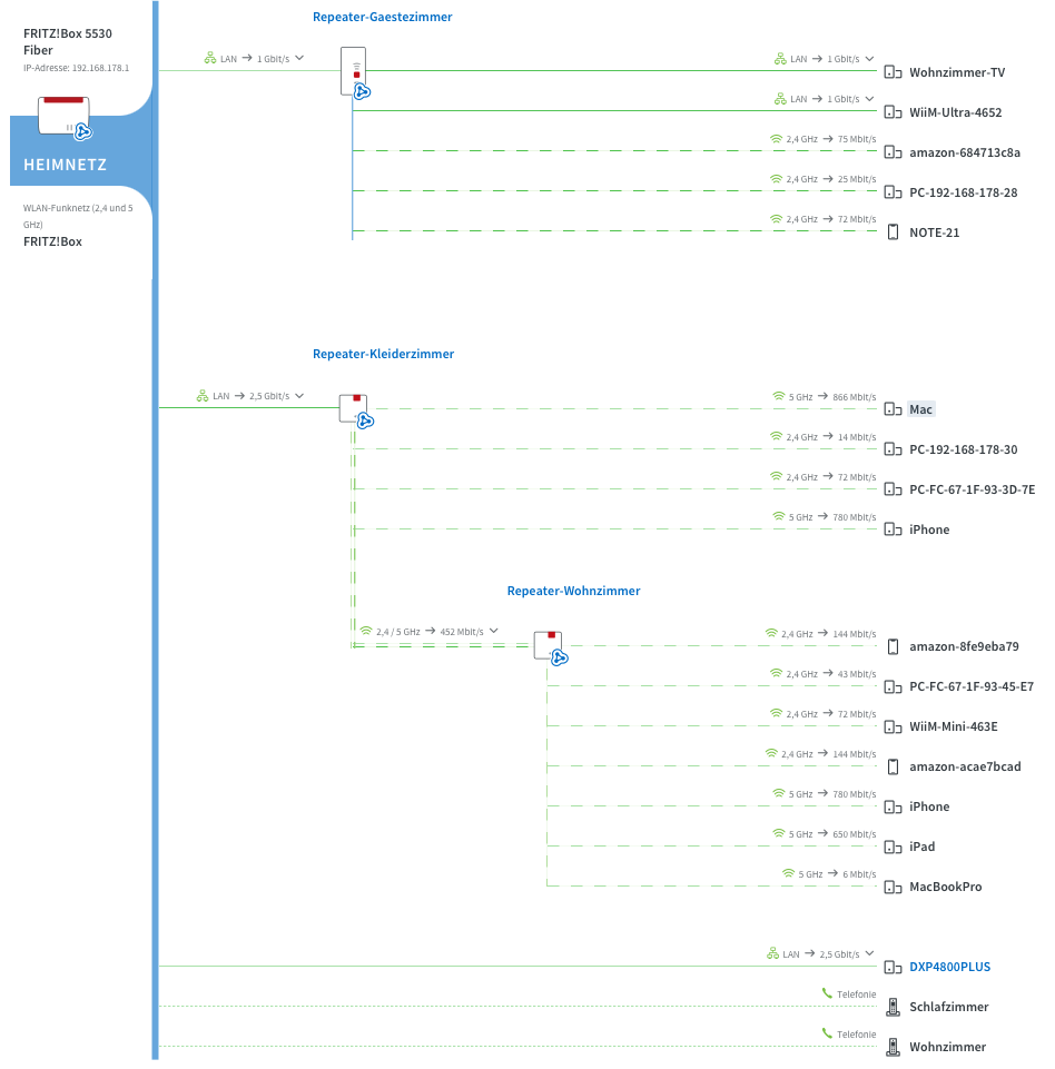

    Aufbau des Heimnetzes:

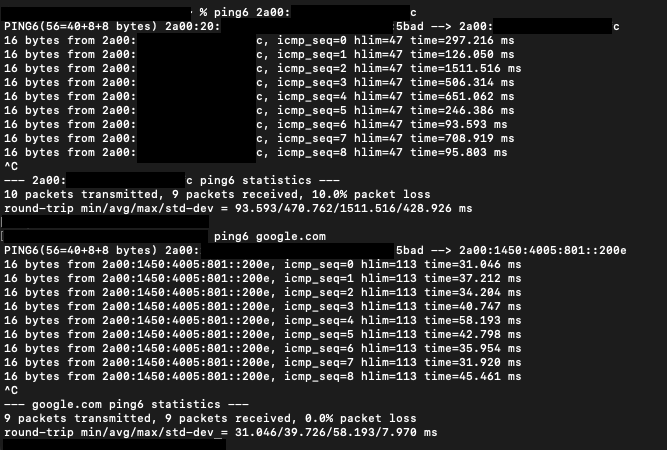

    PING6 (iPhone aus Mobilfunknetz --> FritzBox) √
    PING6 (iPhone aus Mobilfunknetz --> google.com) √
    PING6 (iPhone aus Mobilfunknetz --> NAS mit IPv6-GUA-Temporary) x
    PING6 (iPhone aus Mobilfunktnetz --> NAS mit IPv6-GUA) x

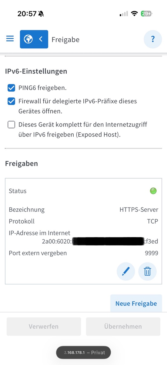

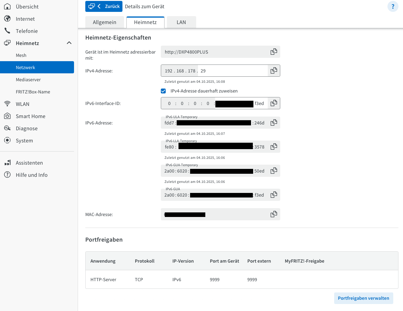

    Du musst für deine Versuche auch Ping6 aufs NAS freigeben. Hast du das getan? Auf Port 9999 läuft ein HTTP(!)-Service, auf den du zugreifen kannst? Es ist nicht HTTPS? Hast du das probiert?
    Hat das NAS ausgehend IPv6 Konnektivität?

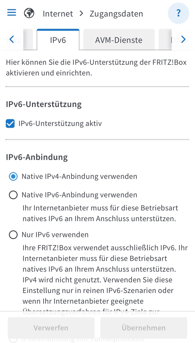

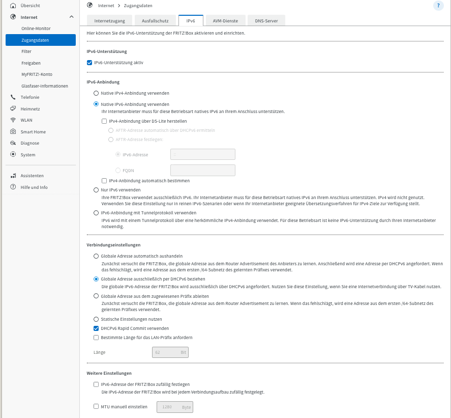

    Genereller Hinweis: Du solltest "Native IPv4 Verbindung" und "Adresse automatisch aushandeln" benutzen. Alles andere kann zu Problemen führen.
    Eine VPN Lösung ist nicht akzeptabel? Ein Web-Service eines NAS einfach so im Internet ist immer auch eine signifikante Sicherheitslücke. Vor allem, wenn es wirklich http sein sollte, halte ich das für eine Katastrophe.
  • ::1
    170
    712
    • 4. Oktober 2025 um 17:40
    Na, pingen kannst du das NAS von außen natürlich nicht, weil du dafür keine ICMPv6-Freigabe eingerichtet hast (zumindest sehe ich das nicht).
    Du kannst laut FB-Freigabe nur einen HTTP-Connect via 9999\tcp testen:
    http://[IPv6-Adresse des NAS laut GUA - (2a00:6020: ... :f3ed)]:9999
    (IPv6-Adresse muss mit [ ] umgeben werden!)
    Nachtrag:

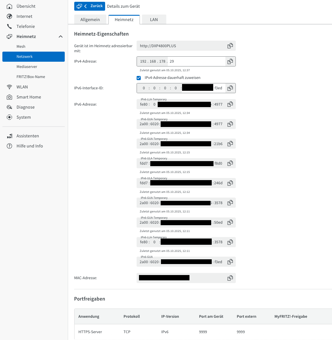

    Ich gehe davon aus, dass du die FB-Freigabe für das NAS anhand dessen "IPv6-Interface-ID" und somit passen für die "IPv6-GUA" (und somit nur für diese) eingerichtet hast. Für diese "IPv6-Interface-ID" muss ferner gelten: Sie muss wirklich fest sein, darf sich nach einem Neustart des NAS oder nach der Zuweisung eines neuen IPv6-LAN-Präfix durch DG nicht ändern! Wenn diese "IPv6-Interface-ID" in der Mitte z.B. das Muster "ff:fe" aufweist, und "f3ed" auch am Ende der NAS-MAC-Adresse auftaucht, kannst du davon ausgehen, dass sie tatsächlich konstant ist.
    2 Mal editiert, zuletzt von ::1 (4. Oktober 2025 um 17:55)

    ich habe nun auf „Native IPv4-Anbindung verwenden“ umgestellt.
    Der Punkt „Adresse Automatisch aushandeln“ scheint dann zu entfallen.
    Ping6 ist freigegeben und jetzt für https der Port 9999 geöffnet, über den das NAS im Heimnetz erreichbar ist.
    Auch wenn ich auf „Exposed Host“ umschalte komme ich von Außen nicht drauf.

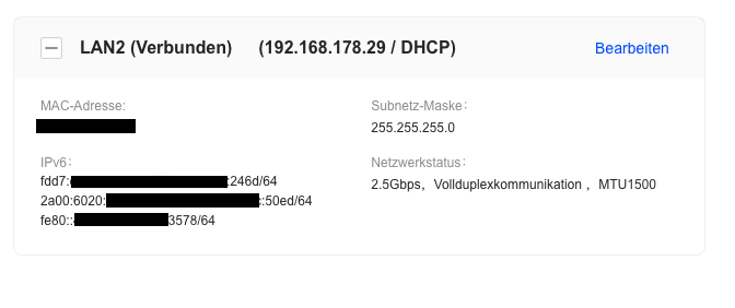

    In den Einstellungen des NAS wird auch nur die IPv6-GUA-Temporary angezeigt
    Für mich scheint es irgendwie so, als würde der Router das NAS trotz Freigabe nicht wirklich freigeben, aber ich habe auch keine Ahnung btw. Bin daher für jeden Vorschlag dankbar.
    das hättest du bereits eher erwähnen können. ;)

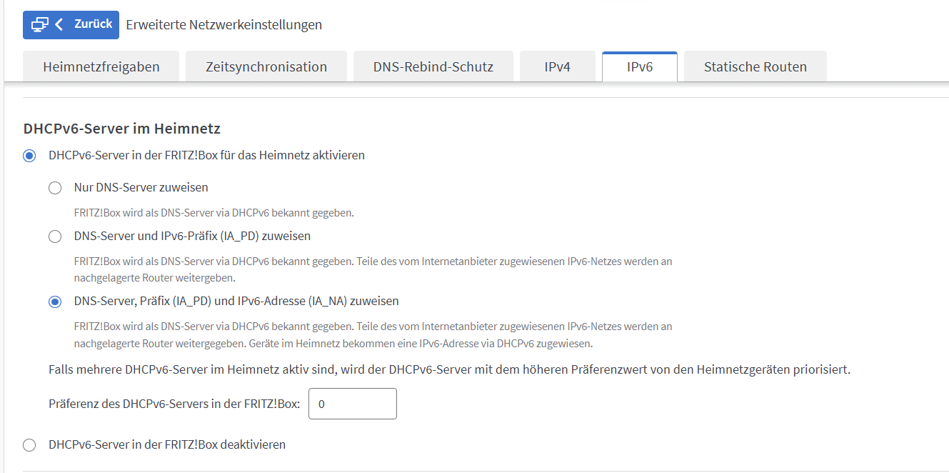

    In der FritzBox.
    Heimnetz - Netzwerk - Netzwerkeinstellungen - Erweiterte Netzwerkeinstellungen ändern - IPv6 Einstellungen.
    Dort einmal so einstellen, die FritzBox und das NAS dann einmal neu starten.
    Was für IPv6 Adressen werden nun im NAS angezeigt?

    Ich verweise auf meinen ersten Beitrag: Du könntest in der FB den IPv6 Interface Identifier einfach mit dem Identifier der temporären GUA überschreiben und die Freigabe dann für diesen Wert durchführen - dann würde der Zugriff von außen vermutlich funktionieren. Aber du hast damit keine Dauerlösung, falls das nur ein temporärer Identifier ist, der sich z.B. nach einem NAS-Neustart ändert.

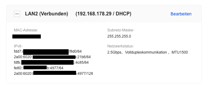

    maik6849 Ich habe die Einstellung unter Netzwerk - Erweiterte Netzwerkeinstellungen - IPv6 so wie auf dem Screenshot umgestellt.

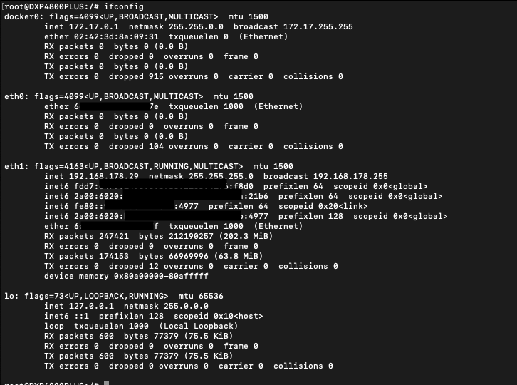

    Nun hat das NAS folgende IPs wenn ich diese in dessen Weboberfläche schaue:
    In der FritzBox sind einige IPv6-GUA-Temporary hinzugekommen:
    probiert habe ich hier zuerst den lokalen Zugriff:
    IPv6-GUA:
    2a00:6020:b092:ec00:3b6a:bf43:d278:f3ed
    Zugriff per http: (Adresse der Seite ungültig) x
    Zugriff per https: (kein Verbindung zum Server) x
    IPv6-GUA-Temporary
    2a00:6020:b092:ec00:59f4:3648:522c:50ed
    2a00:6020:b092:ec00:9798:d819:f69b:4977
    Zugriff per http: (Weboberfläche öffnet sich) √
    Zugriff per https: (kein sichere Verbindung zum Server) x
    2a00:6020:b092:ec00:364e:2b7d:cfea:21b6
    2a00:6020:b092:ec00:41f6:7ba2:60b6:3578

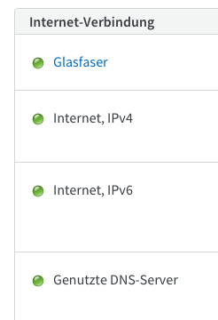

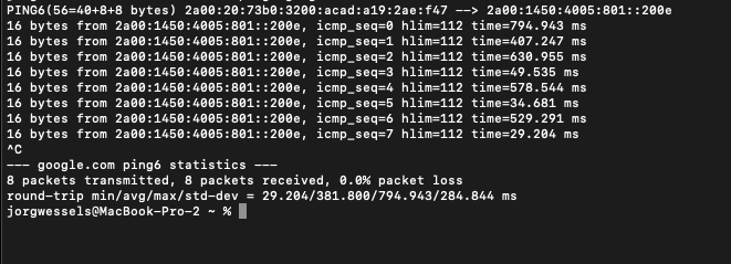

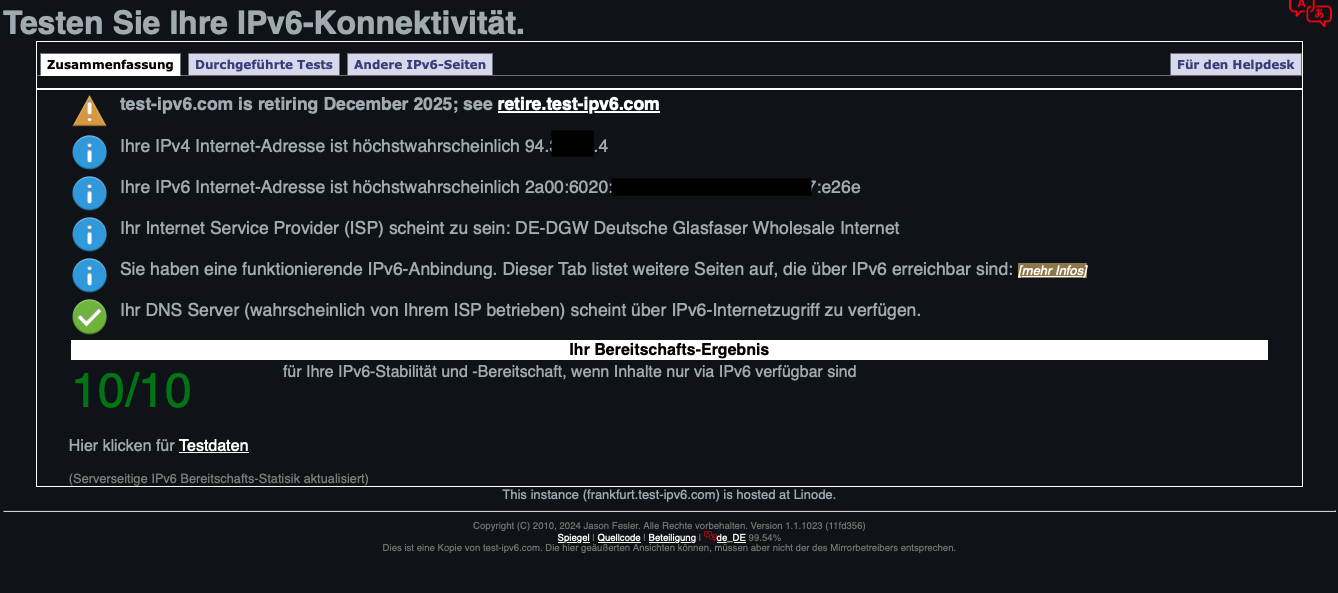

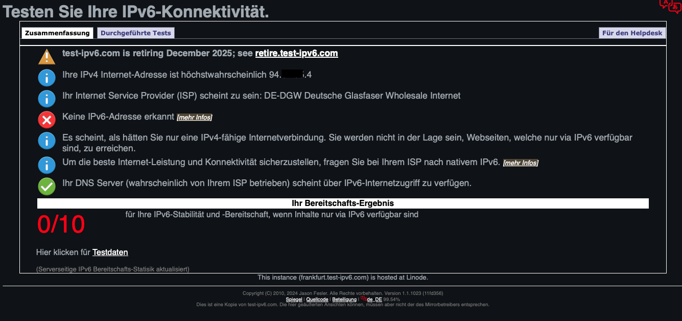

    frank_m wie kann ich prüfen, ob das NAS per IPv6 ins internet gelangt? (ich kann zumindest vom NAS aus Dinge herunterladen z.B. per Docker)
    Ich habe gerade nachdem ich die Einstellung geändert habe und die IPs durchgeprüft habe, einen Test auf https://test-ipv6.com gemacht, hier das Ergebnis:
    Hier hatte ich letzte Woche 10/10 und es sagte mit auch das ich IPv6 habe.

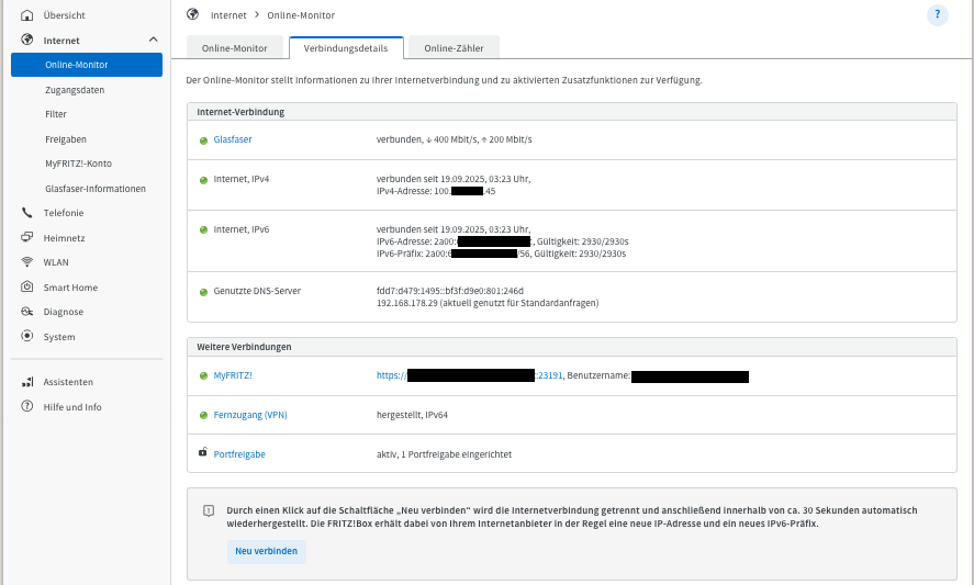

    In der FitzBox wird IPv6 auch als i.O. angezeigt:

    Scheint als weigert sich das NAS eine statische IPv6 zu nehmen.
    Hast du in den Einstellungen der Netzeerkschnuttstelle des NAS etwas zu IPv6 und wenn ja, was genau?
    • 5. Oktober 2025 um 13:43
    Logge dich aufs NAS ein und mache ein "ping -6 http://www.heise.de". Wenn du schon da bist, schau auch mit ip oder ifconfig nach, welche IPs das NAS wirklich hat. Achte auch in den Einstellungen des NAS darauf, dass es wirklich eine permanente IP generiert. Wenn die Anzeige stimmt, ist das nicht der Fall.
  • Xonic207
    13
    hab alles nochmal neu gestartet (also 2x)
    Nun das Ergebnis wie folgt:
  • maik6849
    306
    • 5. Oktober 2025 um 13:56
    Xonic207
    Das ist das Ergebnis von deinem PC.
    Du hast natürlich IPv6.
    Das Problem ist das NAS was keine dauerhafte IPv6 nimmt.

    • 5. Oktober 2025 um 14:22
    So ist es, die Hersteller des NAS-OS haben da bzgl. "Privacy über alles" versus feste IPv6-Interface-ID für Server leider die falschen Prioritäten gewählt.
    Workaround: Das NAS statisch konfigurieren und dafür eine Freigabe einrichten. Das muss man dann nur in den seltenen Fällen anpassen, wenn einem DG ein neues IPv6 LAN-Präfix verpasst.
