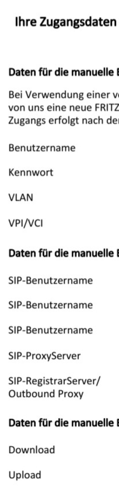

    Hallo Zusammen, ich versuche gerade an meinem Osnatel Glasfaser Anschluss / GPON die lästige Fritzbox 5530 durch ein Glasfaser Modem, in diesem Fall Nokia G-240G-E GPON Modem ONT zu ersetzen. Nachdem ich jedoch das Modem angeschlossen und die Modem ID Osnatel mitgeteilt habe leuchten nach einiger Zeit folgende LED an dem Gerät - Power, PON, Auth - heißt der Sync mit dem Abschluss sollte stehen. Was jedoch nicht leichter ist Internet und VOIP (Vorteil dieses Gerätes finde ich, dass hier direkt VOIP integriert ist). Wenn ich auf das Modem mittels Browser zugreife habe ich nur die Möglichkeit LOID und SLID Daten einzugeben. Osnatel weiß am Telefon leider gar nicht wovon ich rede wenn ich den Support kontaktieren hier. :( Ich hoffe hier kann mir einer bzgl. der Einrichtung des Nokia Modems behilflich sein und mir die entsprechenden Infos geben. Vielen Dank schon einmal für eure Ratschläge und bis bald. VG alfagtv_v6tb ;)

    Vielleicht nochmal ganz deutlich, du musst nicht auf den ONT zugreifen und dort nichts eintragen. Dein Router stellt die Internetverbindung her, dort musst du VLAN-ID 7 hinterlegen und deine PPPoE-Zugangsdaten.
    Diese Daten habe ich von meinem Anbieter erhalten ... VG

    Und diese gehören in den Router, dieser baut die Internetverbindung auf.
    Die SIP Daten gehören in die Fritzbox oder einem anderen Sip-tauglichen Telefon.
    Der ONT ist nur ein Gerät was Licht in Strom wandelt. Bei GPON muss der Provider nur die Modem-ID kennen.
