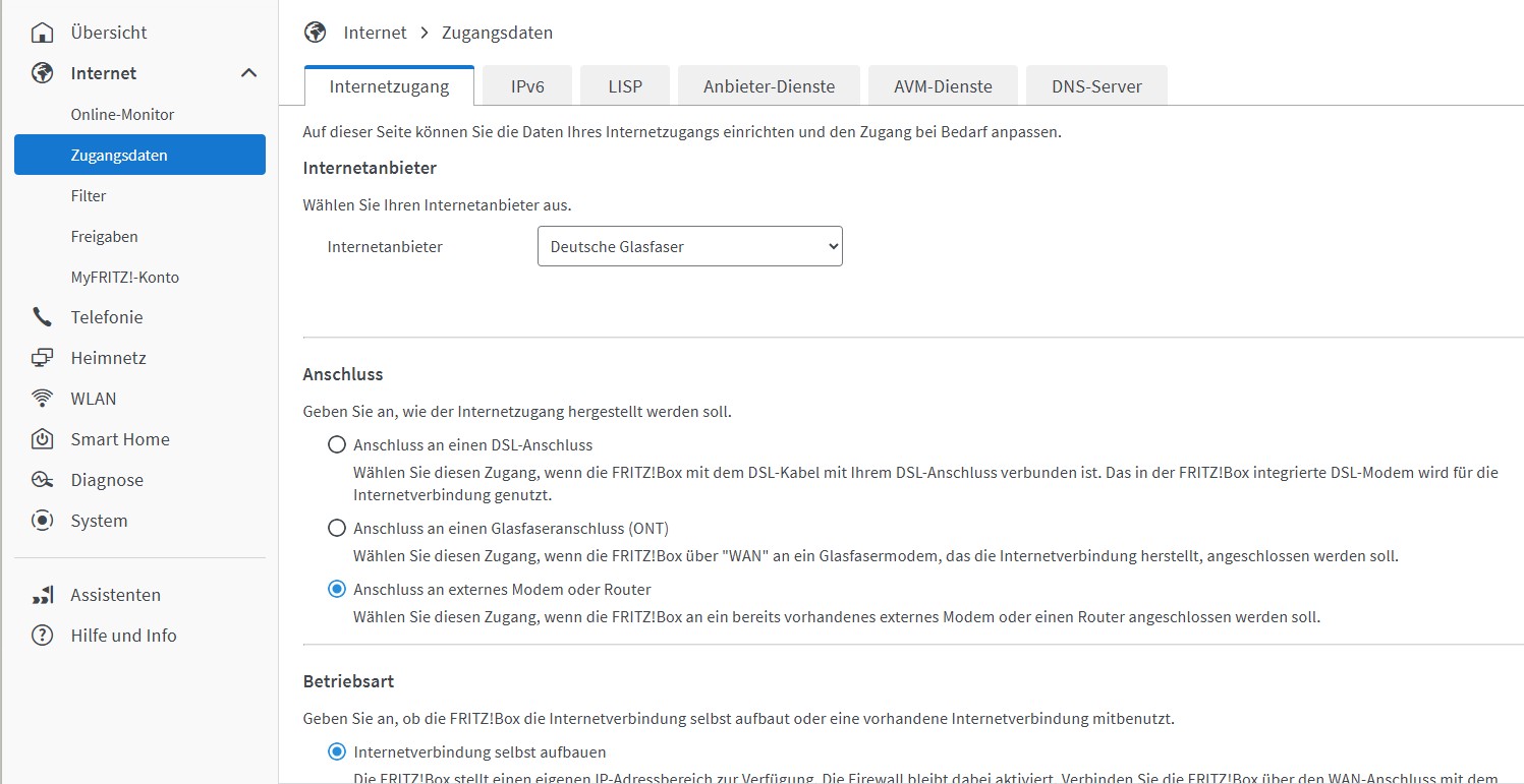

    Ich bin gerade nochmal die verschiedenen Reiter der Fritzboxeinstellungen durchgegangen und mir sind da ein paar Details aufgefallen.
    Bei den Zugangsdaten stand der Anschluss nicht auf "ONT" sondern auf "externes Modem oder Router" was nach meinem laienhaften Verständnis aber nicht richtig ist. Eine Umstellung auf "ONT" brachte aber keine Änderung.
    Auf dem Reiter IPv6 habe ich von nativ IPv4 auf nativ IPv6 umgestellt, auch ohne Änderung.
    Ist das nun merkwürdig oder denke ich das nur?
    Stell es bitte wieder auf "nativ IPv4" zurück - mit beiden Einstellungen bekommst du zwar IPv4 und IPv6, mit "nativ IPv4" geht der Verbindungsaufbau erfahrungsgemäß bei DG aber deutlich schneller (erst IPv4, dann IPv6) als mit "nativ IPv6" (erst IPv6, dann IPv4).
    Nach meinem Verständnis ist der Unterschied hier nur, ob das externe Modem am WAN-Port oder am LAN1-Port hängt. Wenn dein ONT am WAN-Port hängt (so sollte es sein), dann wäre die "ONT"-Einstellung aus meiner Sicht richtig. Es würde mich dann allerdings wundern, warum der Internetzugang mit der anderen Einstellung überhaupt gelingen konnte.

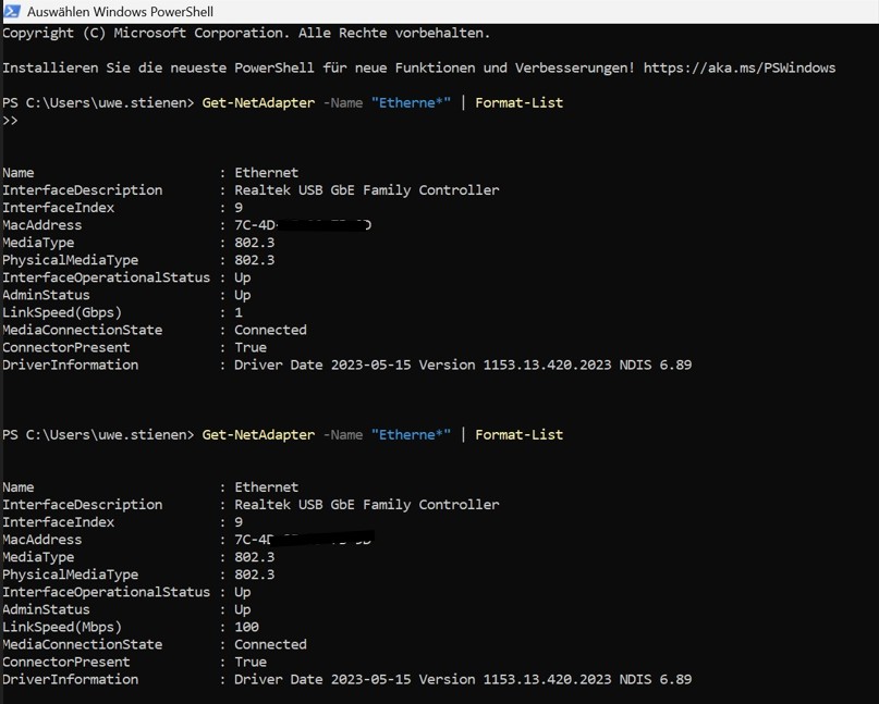

    Dockingstation ist vorhanden, welcher Powershell Befehl soll dann benutzt werden?
    :thumbup: Die hat ja sicherlich eine LAN-Buchse.
    Derselbe PowerShell-Befehl wie vorher. Wenn das Modem OK ist, sollte bei "Link Speed" der Wert 1000/1000 auftauchen.

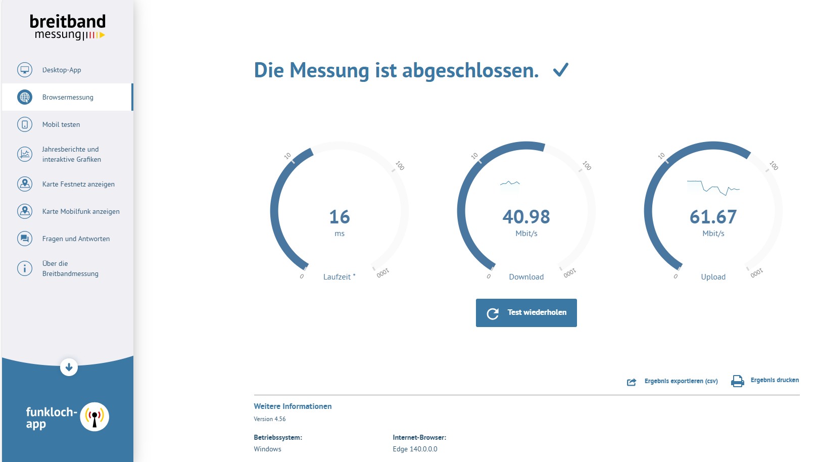

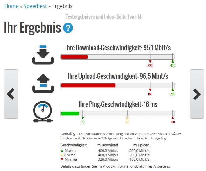

    Ich habe die Powershell-Abfragen gerade mit dem Laptop gemacht.
    Setup für die Ergebnisse im Anhang ist folgendes:
    Das erste Ergebnis zeigt die Leistung von 1Gbps des Laptops an der LAN-Leitung die sonst am Desktop hängt. Hier muss ich ergänzen, dass ich Idiot (!) offensichtlich nicht gerafft habe, dass der Adapter, den ich zwischen LAN-Kabel und Desktop benutzt habe, die Drosselung auf 100 Mbps verursacht hat. Benutzt habe ich den, weil ich ich bis vor kurzem Arbeitslaptop und Privatdesktop in einem Zimmer nebeneinander stehen hatte. Das LAN-Kabel musste also immer zwischen den beiden hin- und hergesteckt (Arbeitszeit und Freizeit) werden. Da der Stecker des LAN-Kabels eine Gummi-Wölbung über der Steckersicherung hat, war der Stecker nur mühsam aus den Rechnerbuchsen zu entfernen. Zudem hatte ich Bedenken, dass die Buchsen der Rechner darunter leiden und irgendwann defekt sind. Also habe ich mir diesen Adapter besorgt, der einen "normalen" Stecker hat und einfacher und schonender aus den Rechnerbuchsen zu entfernen war. Die extreme Drosselung der Leistung war mir nicht aufgefallen, weil ja beide Rechner ähnlich langsam waren. Wie blöd kann man sein ... ?
    Nun kann ich auch die Breitbandmessreihe am Desktoprechner machen, die ersten 3 Messungen habe ich schon gemacht. Das Ergebnis ist aber immer noch wie die Browsermessung des Laptops im Anhang. Der Adapter war also nicht dafür verantwortlich, dass nur knapp unter 100 Mbps am Desktop ankommen.
    Das zweite Ergebnis zeigt die 100 Mbps, als der Laptop an der LAN-Leitung hängt, die vom Modem kommt und sonst in den WAN-Eingang der Fritzbox geht.
    Was soll man den jetzt diesen Ergebnissen entnehmen? Warum kann das Laptop, dass an dem normalen Setup über Modem und Fritzbox hängt ein Ethernet-Potential von 1 Gbps angeben und direkt am Modem nur 100 Mbps?
    Ich wiederhole den Test am Modem morgen nochmal mit einem neuen noch zu erwerbenden kurzen LAN-Kabel, um das bisher unauffällige alte LAN-Kabel sicher als Fehlerquelle auszuschließen. Ich hatte das Setup zwar schon mit einem neuen 25 m LAN-Kabel zwischen Modem und Fritzbox getestet, aber sicher ist sicher.

    Tja, Du hast keinen normalen Adapter verwendet, sondern einen dieser Adapter die aus Kabeln mit 8 Adern (1 Gbps) sozusagen zwei Kabel mit 4 Adern (2 x 100 Mbps) machen. Das ist ja auch gut aus dem Schaltbild zu erkennen.
    Im Nachhinein ist man immer schlauer! Wichtig ist das Sammeln von Erkenntnis und ich glaube Du kennst nun des Unterschied zwischen Fast Ethernet und Gigabit Ethernet Kabeln.
    Wiederhole bitte den Test ohne diesen Adapter und schau noch einmal in die Einstellungen des Adapters Autobegotiation bzw. 1000 Mbps Full Duplex.

    • #120
    Sei nicht zu streng mit dir, jeder sucht mal an der falschen Stelle! Oder übersieht das Offensichtliche.
    Hier kann man schön erkennen, warum man Ethernet heutzutage nicht mehr passiv aufteilt sondern aktive Sterntopologien aufbaut.
    Das hängt damit ebenfalls zusammen: Zwischen Fritzbox und Laptop wird die mögliche Geschwindigkeit ausgehandelt, in dem Fall 1000 Mbps, also Gigabit Ethernet.
    Was WAN-seitig an der Fritzbox hängt, ist für das Netzwerk irrelevant. Es könnte ja auch ein total langsamer "Dorf-DSL-"-Anschluss mit 0,384 Mbps sein - das Heimnetzwerk, also das LAN von FB zu Laptop, würde trotzdem 1 Gbps zur Verfügung stellen können.
    Mögliche Ursache (Ferndiagnose nach wie vor schwierig!): Modem ist defekt und stellt nur noch max. Fast Ethernet zur Verfügung; d. h. 100 Mbps.
