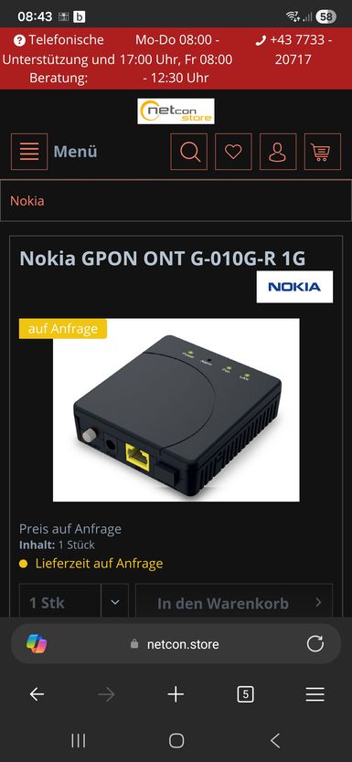

    ONT ist ein Nokia G-G010G-R. Habe mal ein Bild beigefügt. Ich habe heute morgen nochmal mit dem technischen Support vom eon Highspeed gesprochen. Die Aktivierung war gestern um 10:25. Laut deren Aussage hat der ONT auch ein Signal empfangen.
    Leider blinkt PON immernoch. Eon schaut jetzt ob in deren System etwas falsch ist. Ansonsten muss ein Techniker kommen.
    Super ätzend alles

    Wie schon hier beschrieben: NT Nokia G-010-Q mit Aussetzern das ist ein Fall für den Support und ggf. ein Technikereinsatz notwendig. Die Typbezeichnung -Q bzw. -R sind Hardwarereleases, die werden alphabetisch nach oben gezählt.

    Da es sich um einen GPON-Anschluss handelt, wäre ein Test direkt per Fiber in die 5690 Pro möglich. Zumindest falls es räumlich machbar ist und du die Aktivierung nicht scheust.
    Damit kann das ONT als Ursache eingegrenzt werden.
