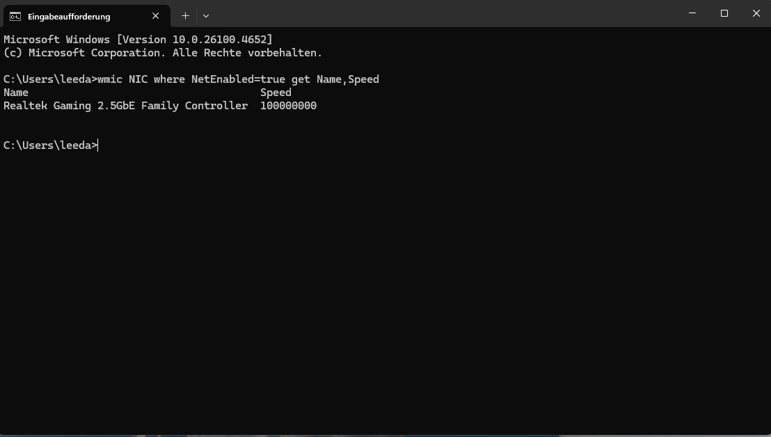

    Ah, was fuer ein Betriebssystem hat der Computer mit dem Du den Speedtest gemacht hast?
    Wenn Linux, dann poste doch mal (ersetze eth0 mit dem Interface das mit dem Router verbunden ist):
    sudo ethtool eth0
    Wenn Windows versuch mal das folgende in einem cmd.exe Command Prompt :
    wmic NIC where NetEnabled=true get Name,Speed
    und poste den output, da sollte sich zeigen, ob der Link eventuell auf 100 Mbps (FastEthernet) zurueckgefallen ist.

    CMD Prompt hab ich auch eingegeben und das was dort raus kam hier mit angehangen.
    Vlt wird ja jemand von euch schlau daraus.
    Edit: Was ich grade bemerke und ich seltsam finde, dass laut der Breitbandmessung der Download sowie Upload exakt gleich sind.

    Mmmh, das Interface auf dem PC laeuft auf 100 Mbps wie DLMttH schon vermutet hat.
    100000000/1000^2 = 100
    Das erklaert die Testresultate ganz zwanglos. Jetzt stellt sich nur die Frage warum. Moegliche Optionen sind:
    a) defektes Kabel
    b) 4-adriges Kabel (FastEthernet kommz mit 2 Aderpaaren aus, Gigabit Ethernet und griesser brauchen 4 Aderpaare)
    c) defekte Kontake in einer der Buchsen (PC oder Router)
    d) Softwareeinstellung des Interfaces auf 100 Mbps auf PC oder Routerseite.
    Der Breitbandmessung.de Report moniert die LAN Geschwindigkeit auch an...

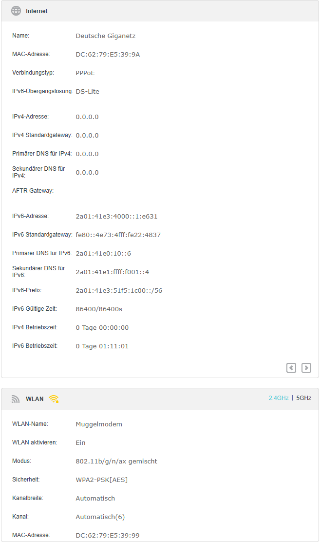

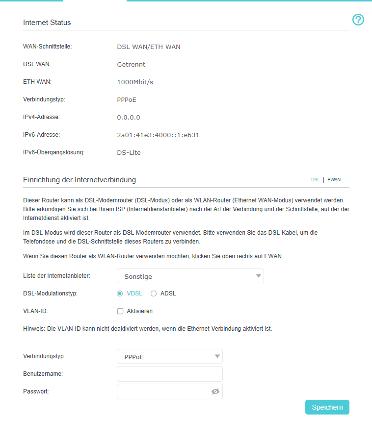

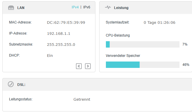

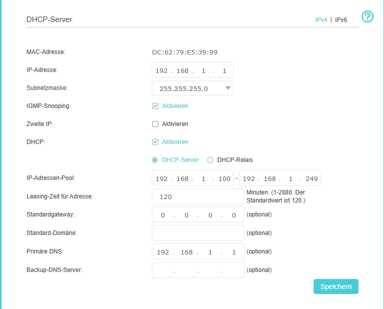

    Ich habe mal noch ein paar Screens gemacht von der Einrichtungsseite vom Router, vlt kann man damit ja was anfangen.

    • 11. August 2025 um 18:15
    Zitat von Dainton
    Aber kann ein Defekt plötzlich und einfach so auftreten?
    Ja, z.B. wenn man ungluecklich an einem Kabel zerrt oder es durch drauftreten beschaedigt. Oder durch Korrosion schlechter werdende Kontakte.
    Oder unglueckluche Kombination aus geringfuegig inkompatiblen EEEE (energy efficient ethernet) Varianten an PC und Router.
    PS: Ich habe mich mal ein paar Stunden von einem aehnlichen Problem frustrieren lassen. In meinem Fall war es so, dass das von mir als gut getestete Patchlabel nur 4 Adern hatte, aber der Test hatte ich wohl noch mit altem PC mit 100Mbps NIC gemacht, das aber komplett vergessen... seit dem probier ich immer mehrere Kabel und das ganz frueh bei der Diagnose...
