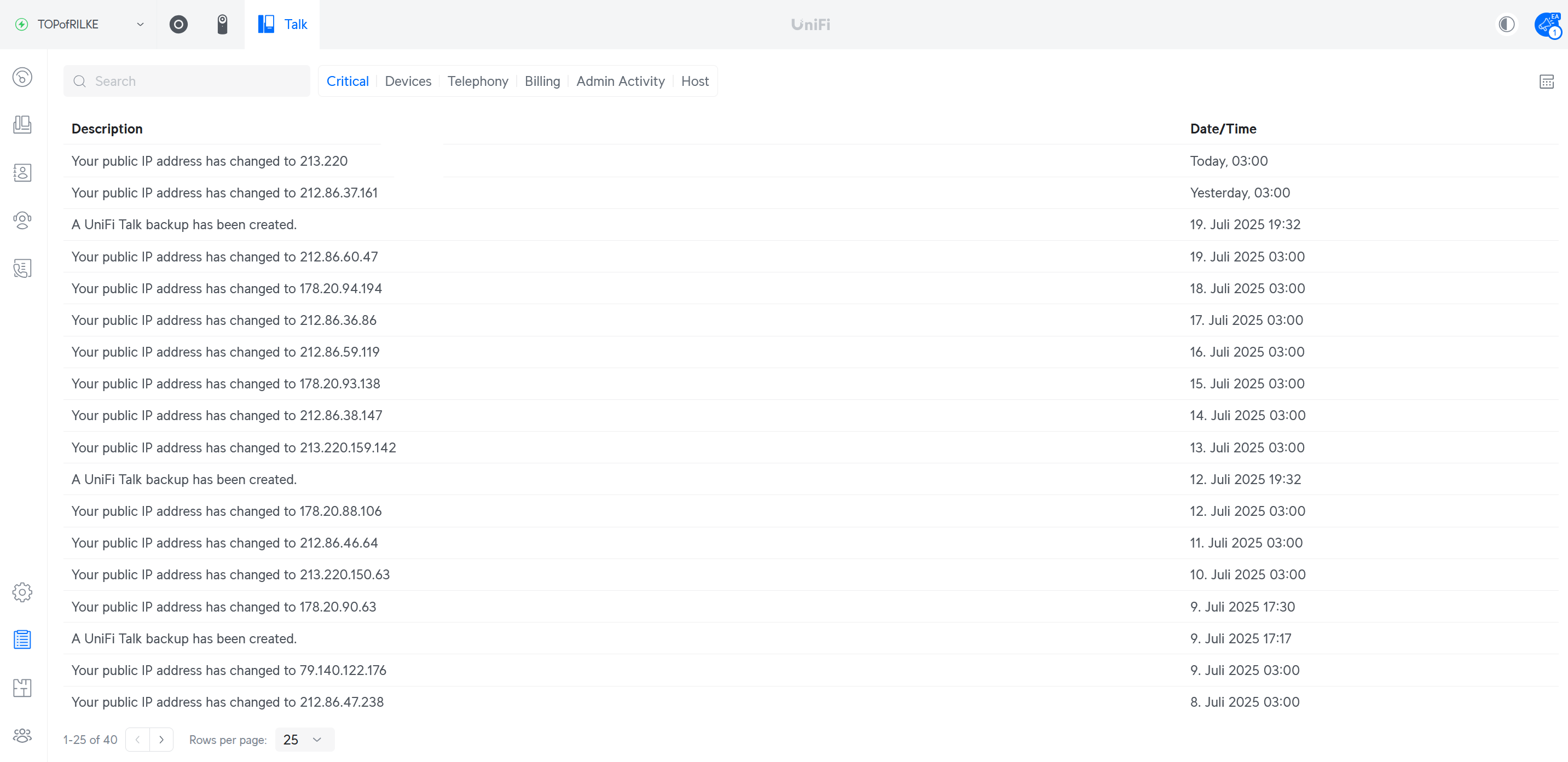

    Ich finde aber der optimale Standort ist der Router, der weis so etwas doch immer als erster. ;)
    Aber tatsächlich gibt es da nur selten Logs/Listen.
    Ich hatte mich geärgert, dass ich diese Daten bei meinem Router (Unifi UDM SE) nur "unter der Haube" gefunden hatte.
    Bis ich eher aus Spieltrieb das Modul TALK (SIP-Telefonie) installiert habe. Da gibt es die Liste. Warum nicht auch in der Network-Oberfläche???
    Als Info für Unifi-Nutzer.
    Hier sieht man schön meine tägliche Zwangstrennung um 03:00.
