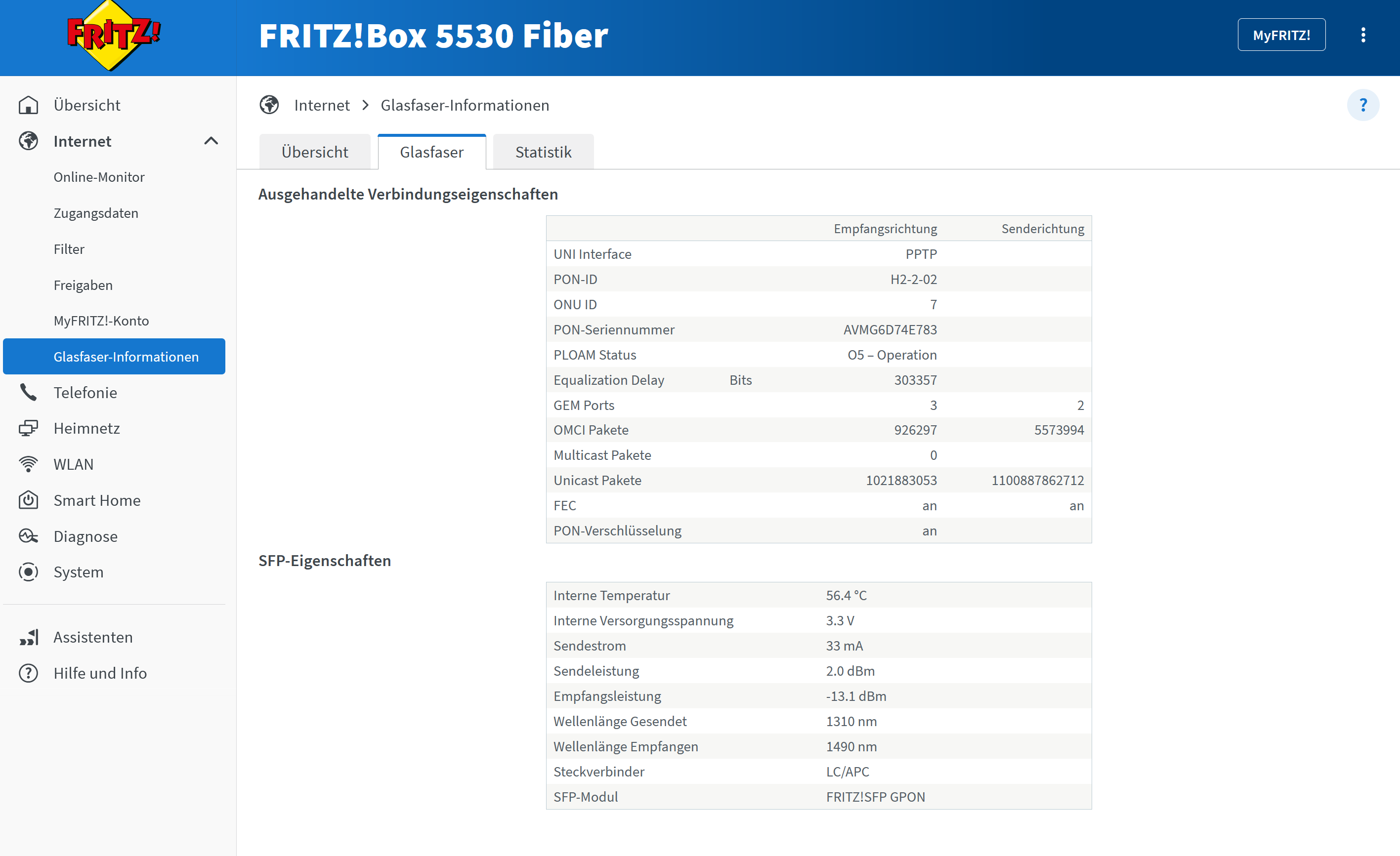

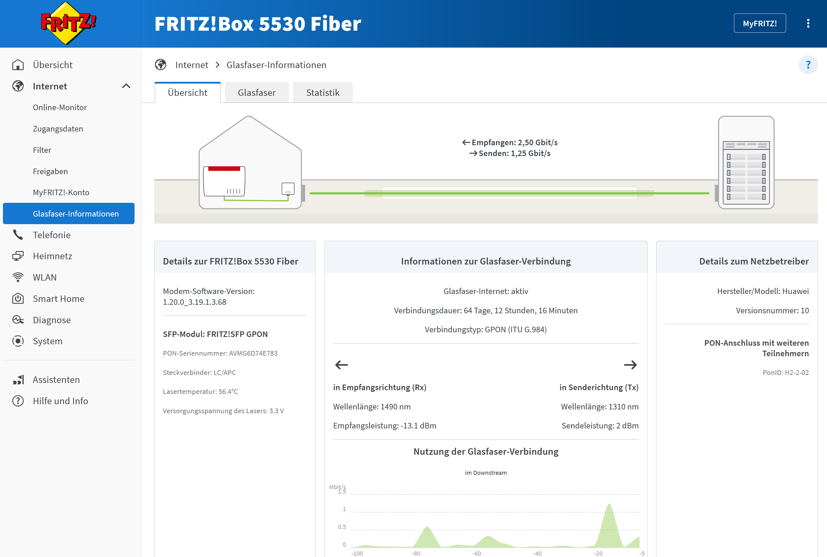

    Meine Antwort: JA, es gibt ganz viele Router neben Fritz!Box. Netgear, Asus, Microtik, HP, Lancom oder Unifi
    Deine Antwort darauf kann ich aber so gar nicht mitgehen.
    Allem voran, weil der Router von UISP, den du ins Spiel bringst, sehr schwach auf der Brust ist. Für DSL Okay aber für Glasfaser nicht zukunftsorientiert.
    Auch ist die einfache Anbindung von AP nur ohne PoE möglich, was es sehr umständlich macht.
    Und was gerade bei FB sehr gut funktioniert ist, dass man alle mögliche Daten zur Glasfaser erhält.
    PS: Ich nutze seit 4 Jahren eine Unifi UDM SE erst mit DSL, seit 2 Jahren mit Glasfaser, Mobilfunk und DSL
