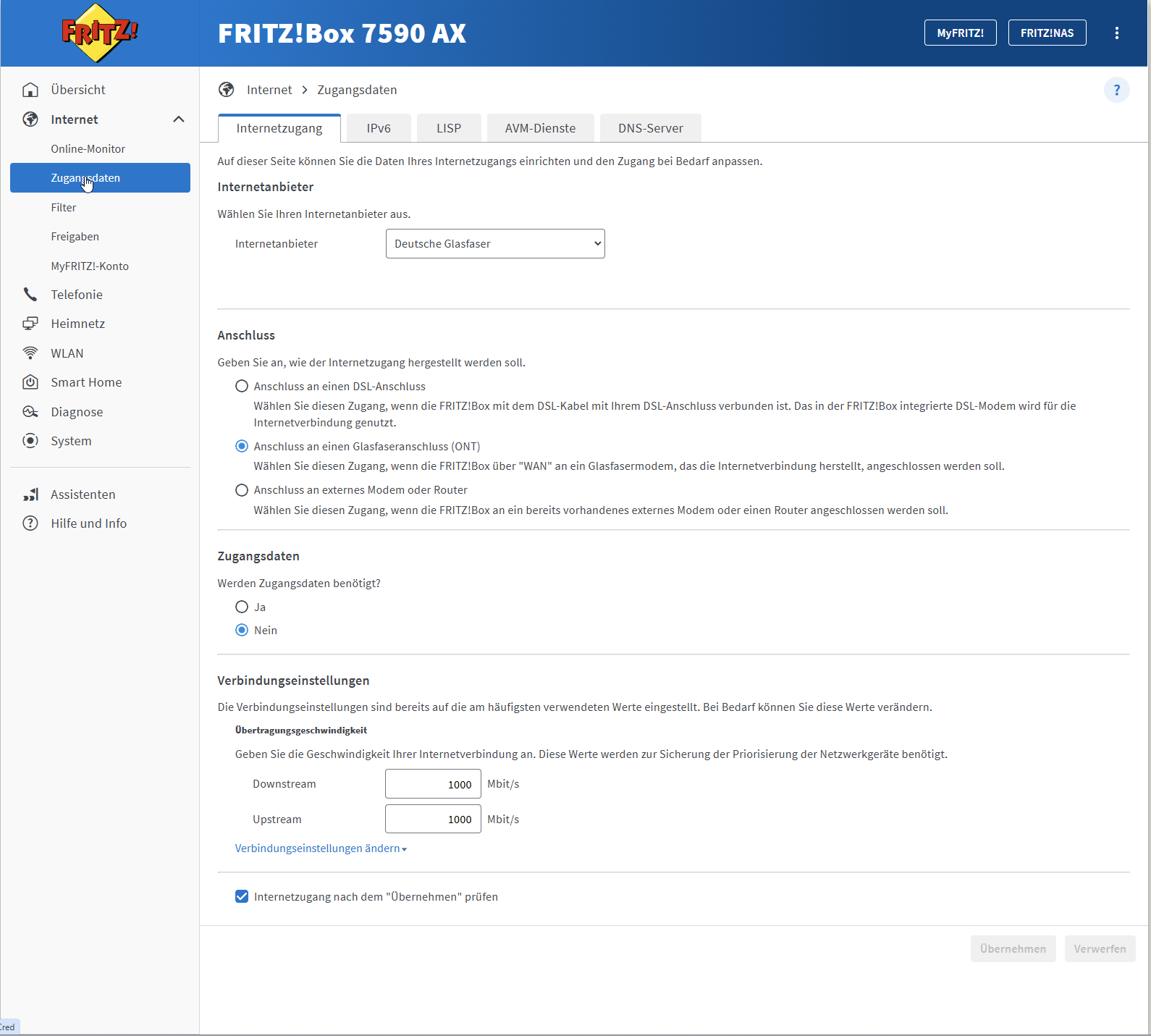

    Wegen DG Einstellungen: Ich habe in der Fritzbox nicht das "Deutsche Glasfaser" Profil gewählt, sondern über "weitere Internetanbieter" -> "anderer Internetanbieter" ein neues angelegt, damit ich auch die gebuchten Datenraten korrekt angeben kann. "Anschluss an einen Glasfaseranschluss (ONT)", "Zugangsdaten": "nein", Up- und Download eingeben fertig.

    Die restlichen Einstellungen sollten OK sein, bin ich mit Deutsche Glasfaser Support explizit auch nochmal durchgegangen (kann aber gerne nochmals Screenshots anfügen).
    Ja, zeige Screenshots davon. Wie gesagt, im funktionierenden und im nicht funktionierenden Zustand.
    Generell sollte man das Profil "Deutsche Glasfaser" nicht nutzen, da kann man den Traffic Shaper nicht richtig einstellen. Wähle anderer Anbieter und vergibt keinen (!) Namen. Danach alles sauber einrichten.

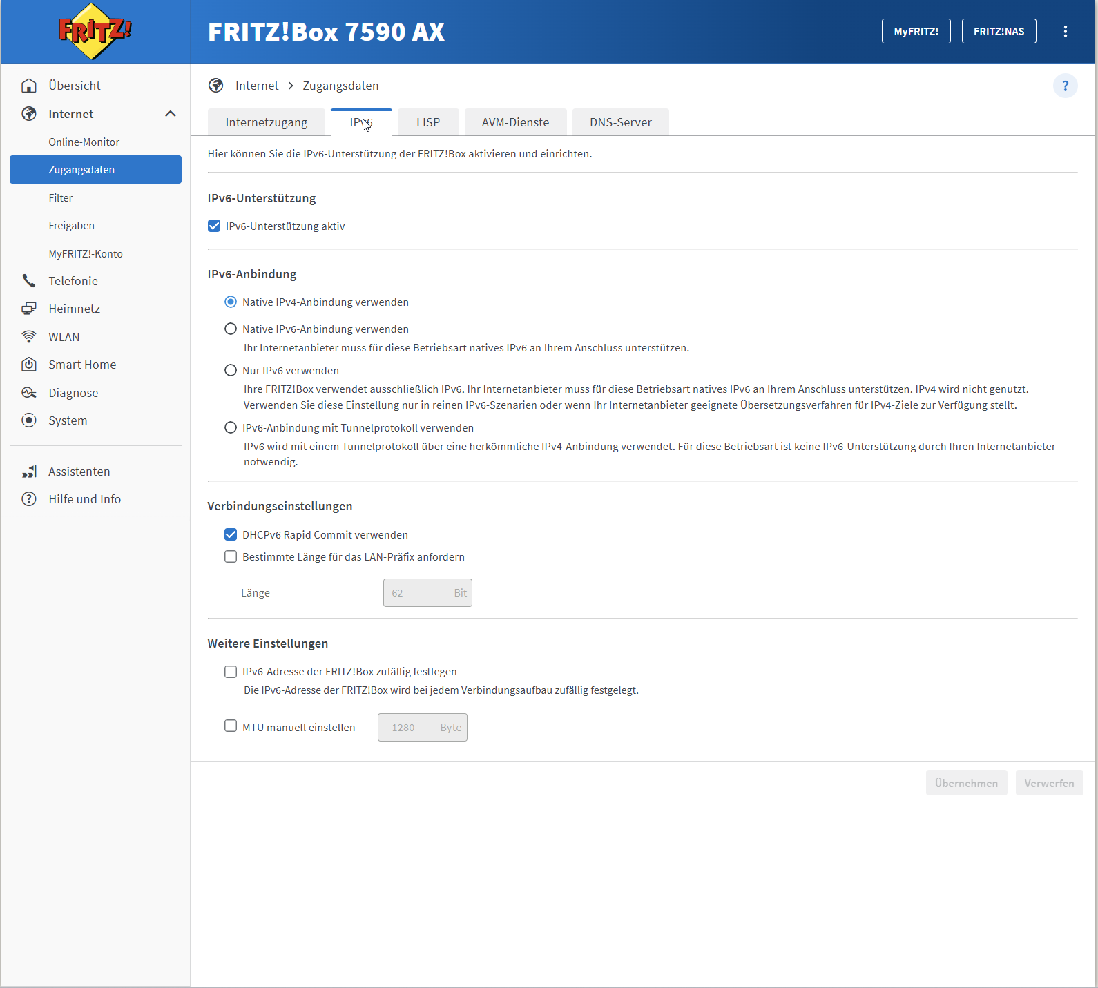

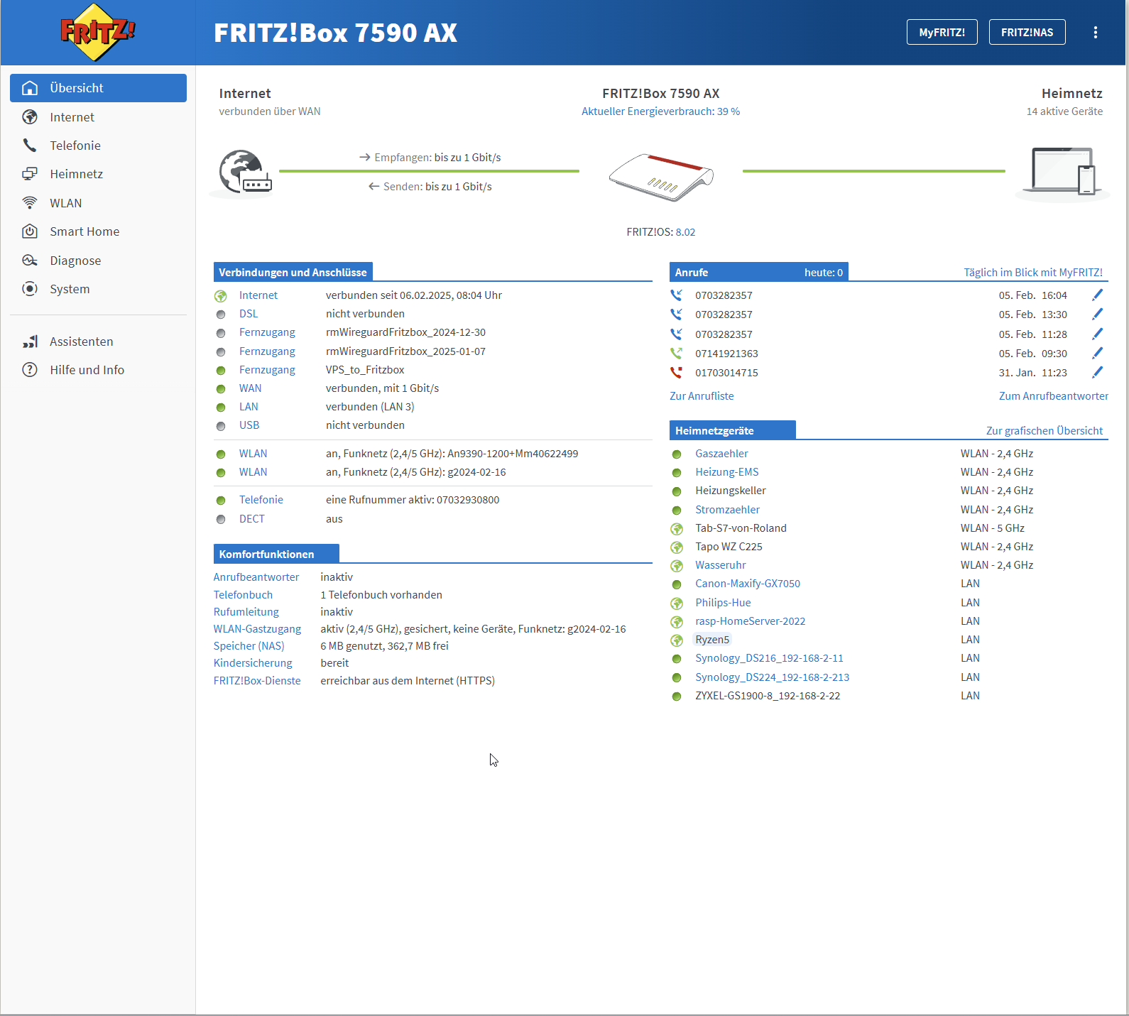

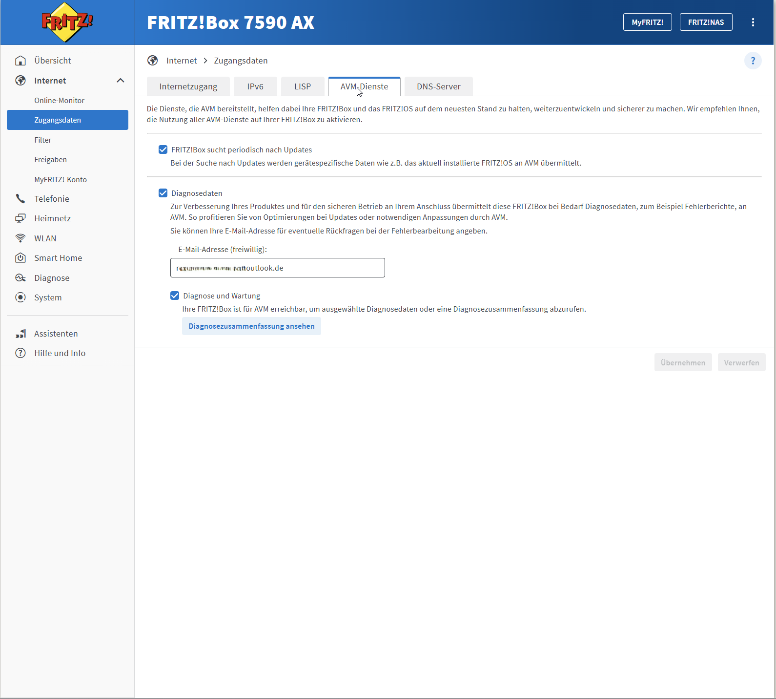

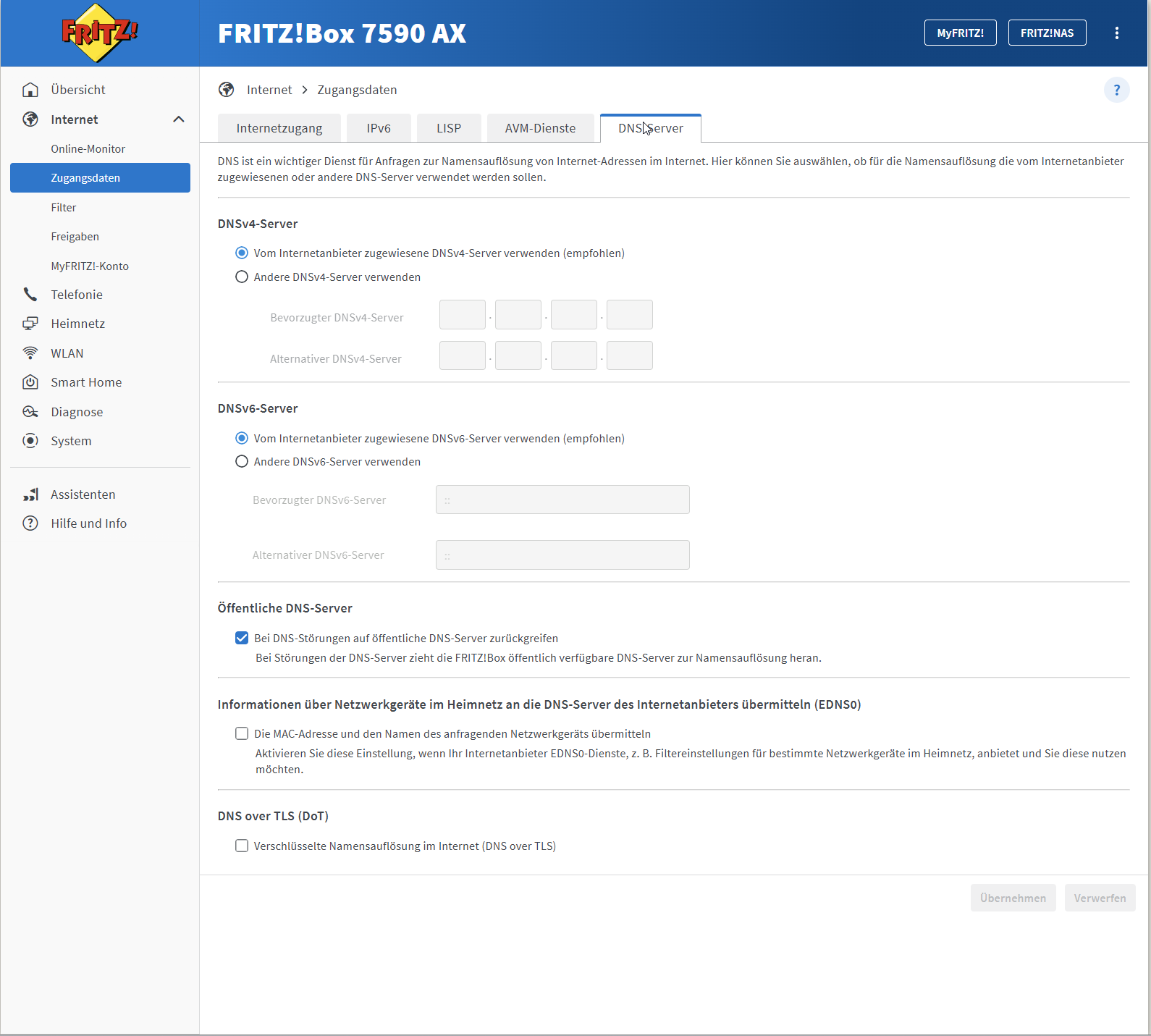

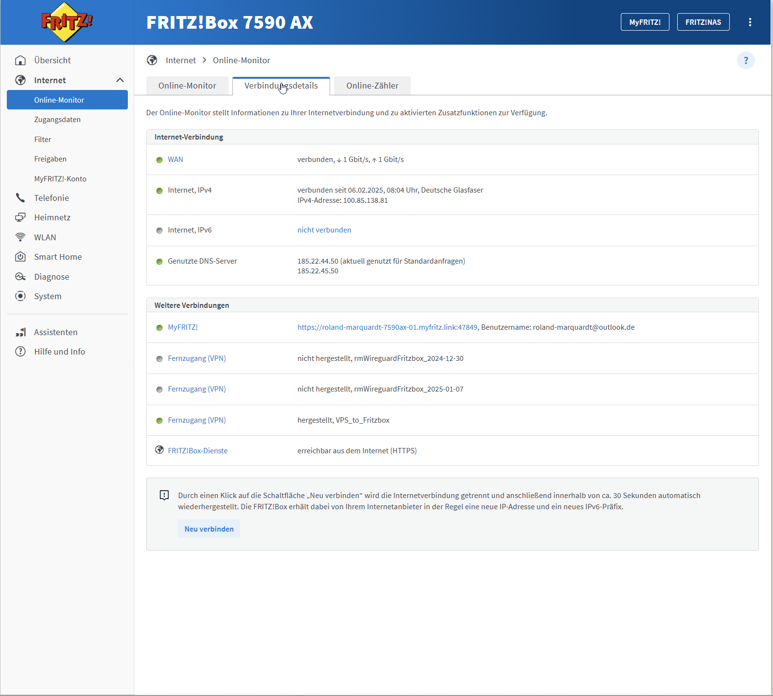

    Anbei Screenshots der Einstellungen bzw. Ereignisse NACH erfolgreichem Power Up (ich hatte Glasfasermodem und Fritzbox über Nacht, d.h. ~6 Stunden ausgeschaltet, heute früh wieder eingeschaltet). Internetzugang erfolgreich aufgebaut.
    Sieht alles OK aus (?) - bis auf Problem mit IPv6 Adresse, ich denke aber das ist ein anderes Problem, dachte eigentlich ich hätte die Einstellungen auf Native IPv6 gestellt gehabt - der Screenshot belehrt mich eines Besseren ...
    Native IPv6 oder IPv4 sollte für mein geschildertes Problem aber keine Rolle spielen - oder möglicherweise doch ?
    Seht ihr etwas Verdächtiges in meinen Settings ? (ehrlicherweise verstehe ich die "DHCPv6 Rapid Commit verwenden Option" nicht ... was bedeutet gesetzt oder nicht gesetzt ?
    Ich habe aktuell eine funktionierende Verbindung, möchte aber da es doch einige Glasfaserausfälle gab vorbereitet sein bzw. mein Möglichstes getan haben damit nach einer Störung meine Fritzbox immer wieder "hochkommt".
    Gibt es weitere Dinge die ich ändern/überprüfen sollte ?
    Ich würde meinerseits wieder auf Native IPv6 umstellen (unter der Annahme das ist nicht relevant ? und dann nochmals für 1-2 Stunden Power-Down)
    Warte aber mal erst auf eure Vorschläge

    Doch, das kann Einfluss haben, nämlich wenn es IPv6 Probleme gibt. Bei DG immer auf native IPv4 stellen, vor allem, wenn man Telefonie nutzt.

    Die Einstellungen bzgl. IPv6 passen so. Native IPv4 verwenden ist der korrekte Weg, da wird auch IPv6 aufgebaut.
    Rapid Commit ebenfalls aktiv lassen.
    Da IPv6 bei Dir anscheinend nicht funktioniert, kannst Du die Probleme auch erstmal trennen: IPv6 komplett ausschalten und schauen, ob dann dein Verbindungsproblem gelöst ist.
    Nur kurz zu meinem Verständnis:
    Bisher hatte ich (für erfolgreiche Verbindung) Folgendes eingegeben:
    - weiterer Internetanbieter
    - anderer Internetanbieter
    - Deutsche Glasfaser
    Dein Vorschlag ist dann
    - (nichts eingeben)
    Korrekt ?
    Ich meine ich hätte beim Lesen anderer Posts im Nachhinein auch gelesen/verstanden, die 3.Eingabe ist eh' nur ein Kommentar (?),
    d.h. echt wichtig ist aber der "anderer Internetanbieter" Schritt ?
    Wenn das so stimmt würde ich einfach einen anderen Namen z.B. "Dummy Deutsche Glasfaser" eingeben, den müsste ich dann in der Fritzbox UI sehen ?
    Aktuell sehe ich nur "Deutsche Glasfaser" , nicht eindeutig ob "echter Anbieter" oder ein Kommentar, wenn ich "Dummy Deutsche Glasfaser" sehe wär's eindeutig "der" Kommentar.
    Ich denke ich werde beides testen - keine/leere Eingabe und "Dummy Deutsche Glasfaser"
