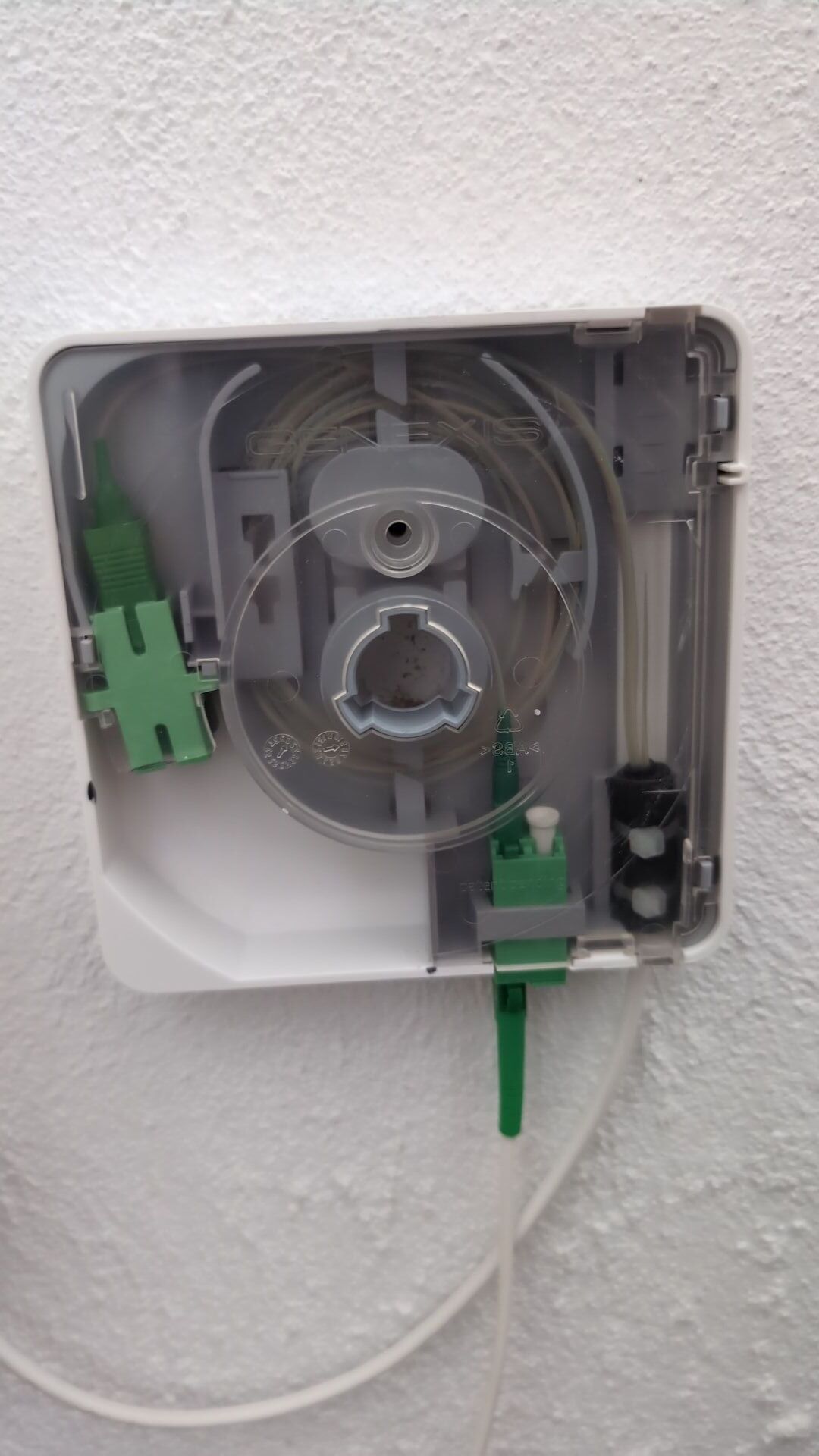

    Hallo liebes Forum,
    unser GF-Anschluss wurde letzte Woche fertiggstellt und aktiviert.
    Nun stellt sich uns die Frage des technisch richtigen und sinnvollen Anschlusses des WLAN-Routers.
    Dieser soll in 5,50m Entfernung vom Glasfaser-Aschluss stehen.
    Die Anschlussdose (GF-TA?) sieht aus wie folgt:
    Der rote LAN-Anschluss ist klar, dieser wurde vom Monteur in meinem Beisein auch erfolgreich geprüft.
    Dahinter gibt es aber auch zwei grüne Glasfaseranschlüsse. Sind diese überhaupt belegt? Ist es sinnvoll, über diese mit Glasfaserkabel bis zur Fritzbox zu gehen, anstatt mit herkömmlichem Netzwerkkabel?
    Und falls ja: Welches Kabel genau müsste das sein?

    Die unteren Anschlüsse sind nicht belegt. Momentan nutzt du einen aktiven Abschluss, der von Glas auf Kupfer wandelt. Daran kannst du per Netzwerkkabel einen fast beliebigen aktuellen Router nutzen.
    Du kannst auch einen Gf-Router wie die 55x0 direkt nutzen. Dazu muss dir dein ISP den passiven Aufsatz liefern und dein Endgerät muss dann beim Provider aktiviert werden. Vorausgesetzt, es handelt sich bei deinem Anschluss um die PON-Topologie.
    Genaueres kann dir dein Provider verraten.

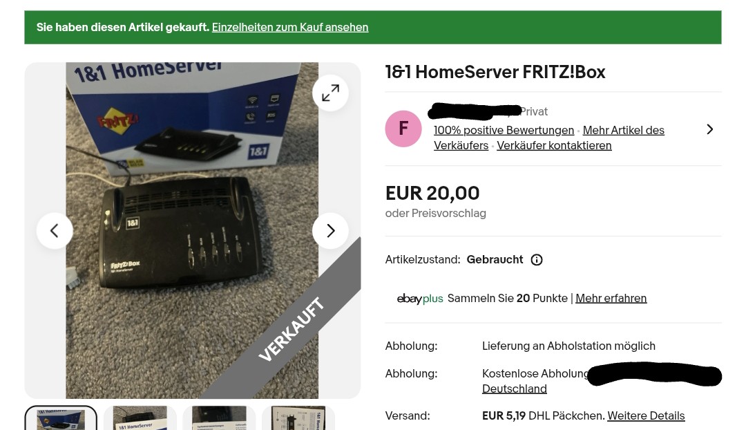

    • 18. April 2025 um 19:01
    Wichtig ist eigentlich nur der Punkt "DHCP-Client", verstanden als Gegensatz von reiner PPPoE-Unterstützung. Die Liste der DG ist dahingehend auch nicht vollständig.
    Die 7590 AX ist eine veraltete und schwache Box. Da würde ich eher schauen, an eine 7690 oder so zu kommen. Bedenke aber, dass der Internetanschluss kabelgebunden bereits mit einer gebrauchten DSL-Fritz!Box ab etwa 20 Euro geschwindigkeitstechnisch voll ausgenutzt werden kann. Dagegen erscheint eine Miete schnell überteuert.
