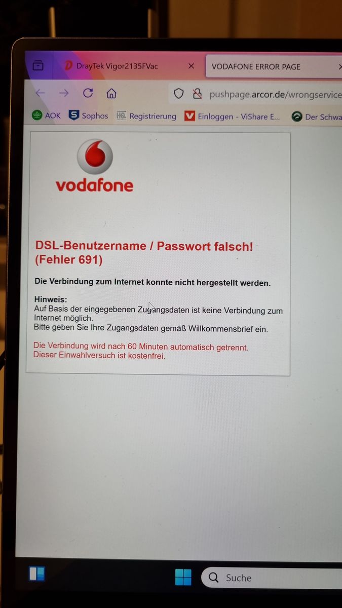

    ich habe heute versucht mein Deutsche Glasfaser Setup mit GPON ONT und Draytek Vigor2135FVac Router (SFP-Port mit RJ45 Ethernet Transceiver) nach Freischaltung durch Vodafone mit den Anmeldedaten zu füttern. Ich musste kläglich scheitern. Ich erhalte keine Verbindung.
    Anmeldedaten liegen in folgendem Format vor:
    Benutzername: vodafone-ftth.komplett/ab1234567890
    Passwort: 12345678
    Im vodafone Forum fand ich zwei wertvolle Hinweise. Allerding immer zur Komination Telekom Glasfasernetz und Vodafone als Betreiber. Die VLAN-ID 7 sei zu setzen und der Benutzername um das führende "vodafone-ftth." zu kürzen. Ergebnis:
    Ich bekomme eine iPv4 Adresse zugewiesen, erhalte dann Vodafone Fehler 691, "DSL-Benutzername / Passwort falsch!"
    Darauf erfolgte ein Anruf beim Vodafone Service via Tobi. Man solle den Router auf Werkseinstellungen zurückdrehen und von vorn beginnen.
    Router mittels Resetfirmwareversion v.4.4.5.5 neu aufgesetzt und wieder ungekürzt und mit gekürztem Benutzernamen + VLAN-ID7 versucht. Fehler lies sich so reproduzieren, wieder gar keine Verbindung oder IP-Adreese erhalten aber Fehler 691 ebenso.
    Weitere Unklarheit; DS-lite soll Vodafone in der Grundkonfiguration unterstützen. Dual-Stack nur auf Anfrafge oder standardmäßig in Businesstarifen. Der Vigor2135 unterstützt kein DS-lite. Wird eine IPv6 Verbindung überhaupt benötigt oder sollte ich hier auf Dual-Stack umschalten?
    Wer hat schon Erfahrung mit der Anmeldung von anders gearteten Routern an Vodafone Glasfaseranschlüssen, die von Deutsche Glasfaser gehostet sind? Danke im Voraus.

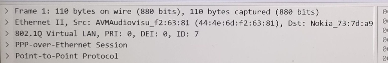

    Wie bekomme ich aus der Fritz!box denn heraus, welche VLAN-ID eingestellt ist? Vodafone selbst will keine Information dazu haben.
    2 Mal editiert, zuletzt von simic (27. November 2024 um 20:27)
    • 27. November 2024 um 20:34
    Du könntest den Traffic auf WAN mitschneiden und auswerten und die VLAN-ID mit Wireshark rausfiltern.
    Oder du erstellst Testprofile mit den Zugangsdaten und den bekannten VLANs, ich würde mit 7 anfangen, und guckst, womit eine Internetverbindung zustande kommt. Da musst du aber auch unter IPv6 DS Lite aktivieren, wenn du über "Anderer Anbieter" gehst.

    Ich habe mal über http://fritz.box/html/capture.html die 1. Internetverbindung mitgeschnitten, nur ein paar Sekunden und das Forum währenddessen aufgerufen.
    Man bekommt dann eine .eth-Datei, die man in Wireshark in Standardkonfiguration über "All Files" öffnen kann. Die VLAN-ID und das Priority Bit erscheinen dann ohne weiteres Zutun im Kasten unten links in der dritten Zeile hinter 802.1Q...
  • simic
    14
    • 29. November 2024 um 22:04
    Ganz klar: Virtual LAN ID 7
    Danke DLMttH
