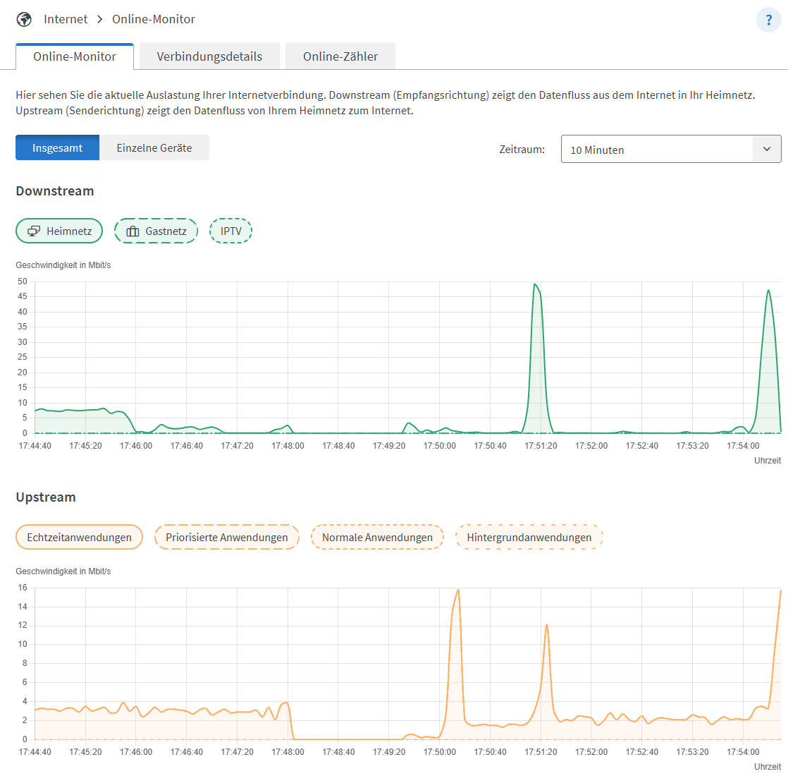

    bislang hatten wir einen 50er DSL-Anschluss bei der Telekom. Heute wurde nun unser 1000er Anschluss bei der Deutsche Glasfaser aktiviert. Wir haben eine FritzBox 7590, davor wurde ein Nokia ONT gesetzt.
    Klappt soweit auch alles, außer die Geschwindigkeit: Wir sind bei sämtlichen Speedtests (an mehreren Geräten, via LAN und WLAN) stets bei max. 50 Mbit im Download und max. 20 Mbit im Upload, also quasi exakt die Werte wie zuvor mit DSL.
    Neustarts aller Geräte, inkl. 20 Minuten Power Off und Resets des ONT, etc. sind bereits mehrfach erfolgt.
    Ich google seit Stunden erfolglos. Alle möglichen Tipps wurden ausprobiert, es bleibt bei 50/20 maximal.
    Ist hier solch ein Fall vielleicht schon bekannt und es gibt noch Ideen, woran es liegen könnte?
    Danke und Gruß
    P.S.: In der FritzBox im Online-Monitor bzw. in den Verbindungsdetails wird unter Internet-Verbindung bei WAN
    verbunden, ↓ 1 Gbit/s, ↑ 1 Gbit/s
    angezeigt. Aber es bleibt halt bei den beschrieben 50/20.

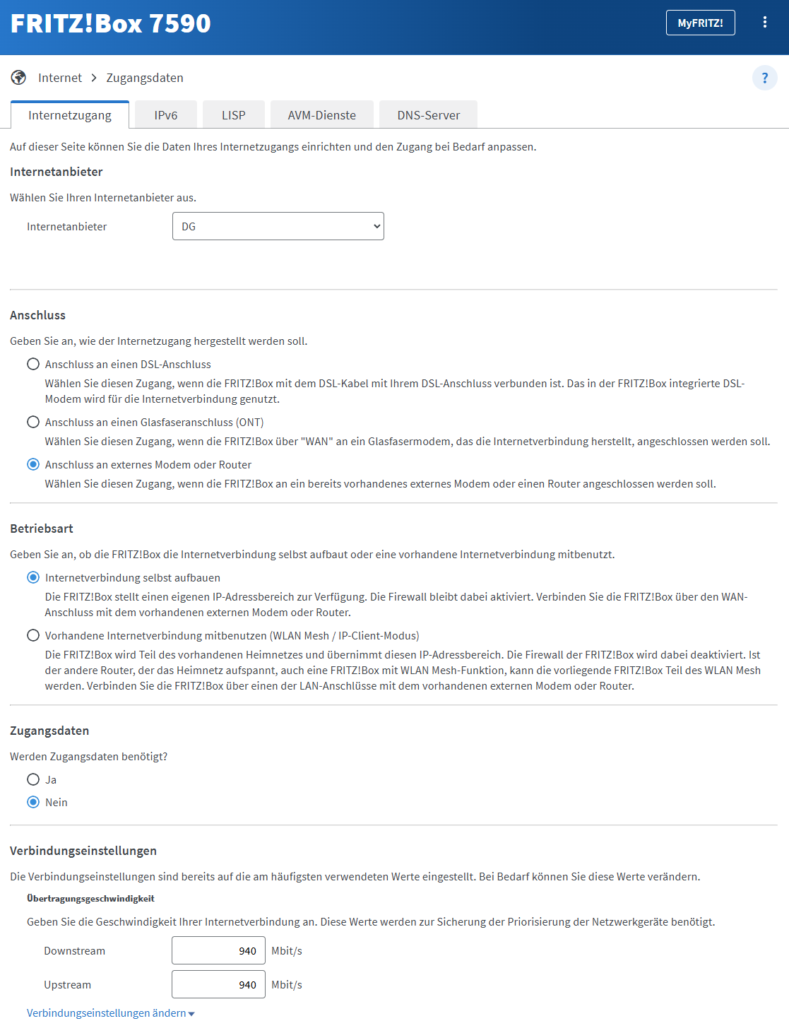

    Nein, unter Zugangsdaten. Achte darauf beim Internet-Zugang nicht das Profil "deutsche Glasfaser" auszuwählen, sondern "anderer Anbieter" und vergib am besten keinen Namen.

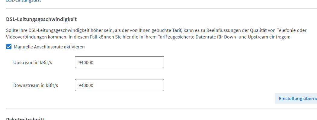

    Ein paar Screenshots:
    Wenn ich nun nach dem Einstellen des Traffic Shapers außer einem Neustart der FritzBox sonst nichts mehr machen musste, dann hat das leider auch so nicht das Problem behoben.
    Somit fürchte ich, muss ich nun sämtliche Einstellungen der Fritzbox anhand von Screenshots sichern und dann stundenlang nach einem Reset alles wieder neu eintragen. Wenn das die Lösung ist, wäre das ja ok, aber ich habe die Sorge, dass es am Ende nicht daran lag. Wir werden es morgen sehen, dann gehe ich das an.
