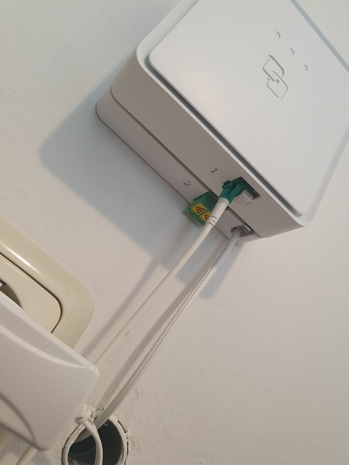

    Hallo , ich habe ein Problem mit meinem Deutsche Glasfaser Anschluss.
    Ich wollte das schwarze Kästchen ONT versetzen , weil ich einen neuen Schrank bekomme und der ONT da nicht mehtr hin passt, der weiße Fiber Twist Kasten schon noch.
    Ich habe das gelbe Kabel aus dem Fibertwist und aus dem ONT genommen und den ONT von der linken auf die rechte Seite des Fiber Twist geschraubt und wieder angeschlossen.Jetzt kommt nur noch die rote LED "Alarm".
    ONT habe ich schon resetet bzw. neu gestartet, kein Erfolg.
    Habe ich jetzt das Kabel zerstört ?
    Ich habe eine Fritzbox 4060, dann per Lan Kabel ans ONT, dann Fiber Twist mit grünem Steckkontakt, dann gehts zum Hüp in den Keller, da ist alles festangeschlossen.
    Gruß deltalima77

    Das ist denkbar. Die kleinen Kabel sind empfindlich. Eventuell könntest du schauen, ob am Steckkontakt was verdreckt ist, aber bitte vorläufig kein Reinigungsversuch. Das wird das Kabel dann endgültig hinrichten.

    Nein, der Fibertwist wurde nicht angebohrt und auch die Zuleitung nicht, es geht ja um das Kabel vom Fibertwist zum ONT (Modem), daß ich abgenommen habe um das Modem von der linken Seite des Fibertwist , auf die rechte Seite zu verlegen.Ich hatte mir schon neue Kabel bestellt und geliefert gehabt, aber funktioniert auch nicht und der Zusteller hat den Umschlag geknickt in den Briefkasten gesteckt und die Kabel wohl auch beschädigt.
    Ich habe auch mal mit dem Handy in die Buchsen vom ONT und vom Fibertwist gefilmt, da ist aber auch kein Licht zu sehen, wahrscheinlich kann die Kamera das Lichtspektrum der Faser nicht.

    Und das gelbe Kabel ist an der richtigen Buchse im Fibertwist gesteckt?

    Genauso ist es im Fibertwist eingesteckt, im Deckel, dort wo die 1 steht.
    Das andere Ende geht ja in den Nokia ONT mit einem anderen Stecker , SC/APC.
    Gruß Deltalima
