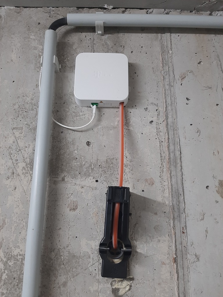

    • 21. Oktober 2024 um 23:14
    Ich weiß nicht, ob das allgemeingültig ist, aber bei mir im EFH hat die Telekom einen Hausanschlusskasten mit Steckverbindung installiert. Die Weiterführung im Haus zur Anschlussdose ist im Hausanschlusskasten nur gesteckt.

    • 22. Oktober 2024 um 11:11
    Zitat von glasifasi
    Hab ich das richtig verstanden: Die Steckverbindung ist im HÜP drin, also man muss den Kasten öffnen, um da ranzukommen?
    Zumindest bei mir nicht. Da ist am HÜP von außen eingesteckt und führt zur Anschlussdose.

    • 22. Oktober 2024 um 11:46
    Zitat von XTreMe
    Der Netzabschluss ist die GF-Ta, heißt du darfst eigentlich nichts am HÜP machen (Egal ob EFH oder MFH), sondern erst ab der ersten Gf-Ta.
    Ich glaube, zumindest im EFH nehmen sie das nicht so genau. Der Techniker, der das aufgebaut und gemessen hat, meint dann, ich dürfe das GF-Modem wenn ich wolle auch direkt an den Hausanschluss anschließen. Hat mich dann gefragt, an welche der beiden Dosen (Hausanschluss oder TA) er den Aufkleber mit der ID aufkleben solle.
    Ja wozu wohl lasse ich den TA an eine andere Stelle legen? ;)
  • glasifasi
    • 22. Oktober 2024 um 17:50
    Vielen Dank für das Foto, genau das wollte ich sehen.
    Das klingt ja alles danach, dass ich mir die Anschlussdose einfach neben den HÜP setzen lasse und mich von dort aus selbst kümmere. Ob ich dann eventuell (falls möglich) auf eigenes Risiko mein Zeug direkt an de HÜP stecke, kann ich ja dann noch ganz in Ruhe überlegen.
    Vielen Dank euch! Ihr habt mir geholfen :)
