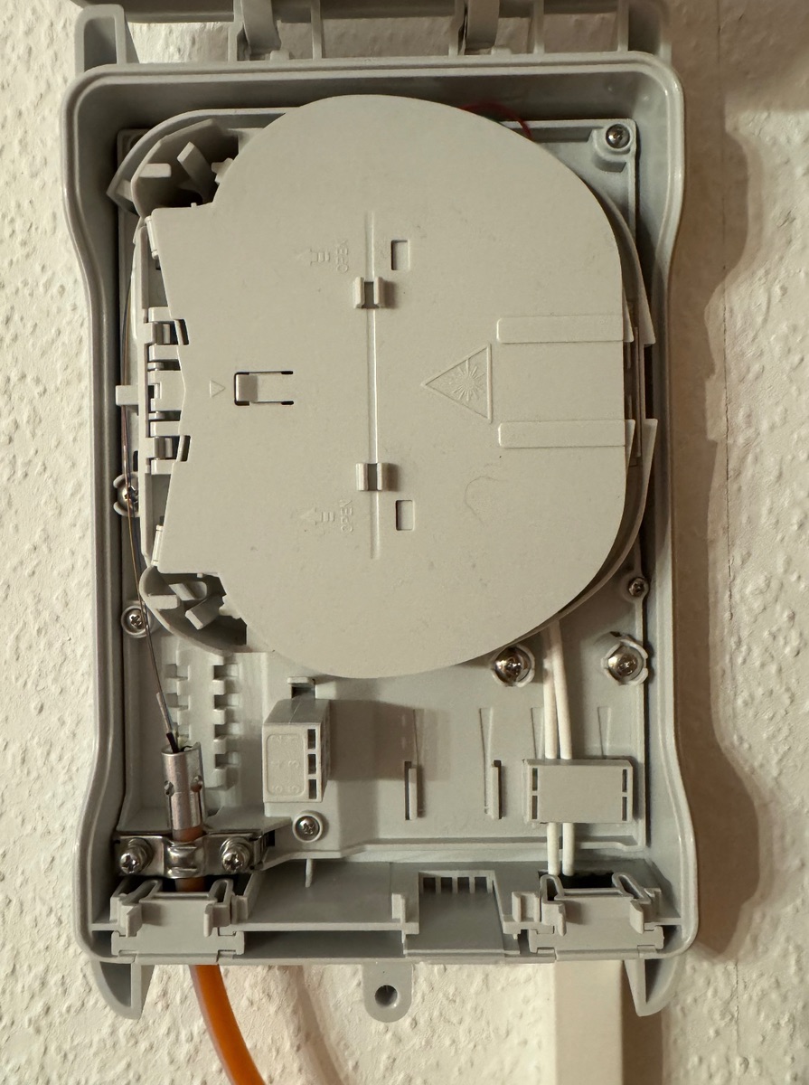

    Hallo
    vor ca. 2 Wochen kamen - wieder ohne Terminvereinbarung - zwei nur polnisch sprechende Männer zur "Auskundung" vorbei. Die Verständigung über Google Translator war zwar kaum möglich (u.a. hat man ewig nach "Maschinenräume" gefragt, bis ich auf ihr Formular geschaut habe und es als Haustechnikraum identifizieren konnte), aber sie haben die Örtlichkeit mal gesehen und es jetzt so eingezeichnet:
    Im Keller eine OneBox mit 2 Anschlüssen
    2x GF-TA kundenseitig bereits vorhanden
    Für mich als Privatkunde passt das. Ich bin auch froh, das die beauftragten "Allrounder" keine Inhouse-Verkabelung in meinem Haus vornehmen. Ob das für die Mieter unserer Gewerbeeinheit auch wirklich ein guter Ausbau (nur 1 Faser aktiv) ist, keine Ahnung.
    Ich finde es schade, aber das scheint ja überall so gebaut zu werden, das man nicht wenigstens eine Faser als Reserve spleißt und so aus der Ferne bereits helfen könnte.. aber gut, dazu hat die Telekom ja passend in Partnergebieten auch die garantierte Entstörung binnen 8 Stunden bei Gewerbetarifen vertraglich ausgeschlossen :)
    Aber ich will nicht meckern - ein eher rumpelnder Glasfaser-Ausbau ist immernoch besser als garkein Glasfaser-Ausbau.

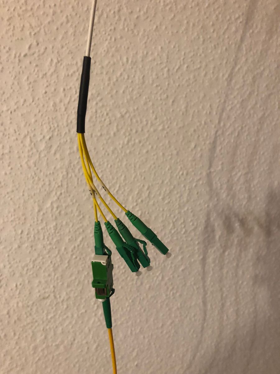

    Warum ? Gibt es beim Kupfer auch nicht... da hast du auch keine 3 Ports im HVT belegt falls mal eine Störung ist. Selbst dies würde Dir aber auch nichts bringen wenn du nicht weisst welche DA jetzt wo am APL endet und wo du deine EL auflegen musst (wo du rechtlich eh nicht ran darfst)
  • Erzknolle
    30
    159

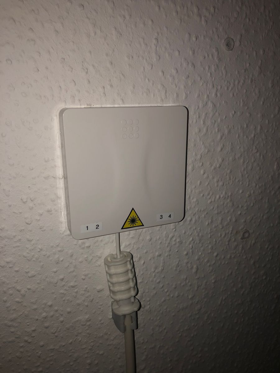

    Zitat von Erzknolle
    Die Kollegen waren erneut da. Der Plan von gestern? Alles Schall und Rauch (ich glaube sie haben keine 2WE-OneBox mehr) - jetzt wurde doch eine größere (für 1-3 WE) Box montiert
    Die OneBox 2WE ist nichts anderes als eine Duplex Gf-TA...die 1-3 ist zwar grösser aber ist auch stabiler und besser da man als Monteur mehr Platz hat und die SNR Einführung/Fixierung viel stabiler ist.
    Was hast du für eine Box bekommen ? Omelcom oder FibreHome ?
    Zitat von Erzknolle
    Zu der Übergabestelle auf meine Verlängerungen liegt jetzt eine rohe Faser, mal schauen wie der Folgetrupp das auf meine Steckverbindung bastelt.
    eine blanke Faser oder ein Pigtail ?
    Ich denke da kommt sicher noch eine GF-TA... weil an die OneBox kommst/darfst du nicht ran, Kundeneigene Leitungen werden normalerweise nicht im HÜP verspleisst.
    Kannst du mal Bilder reinstellen ?

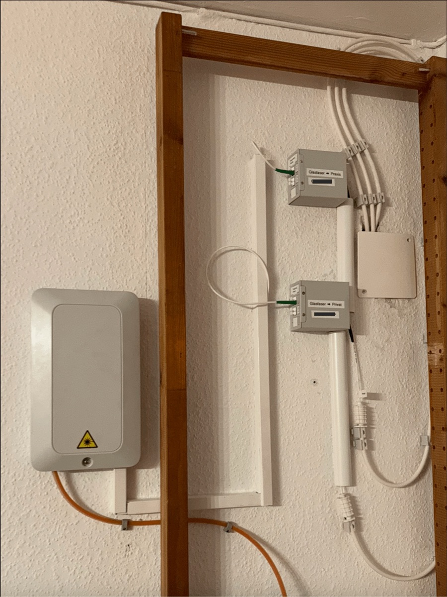

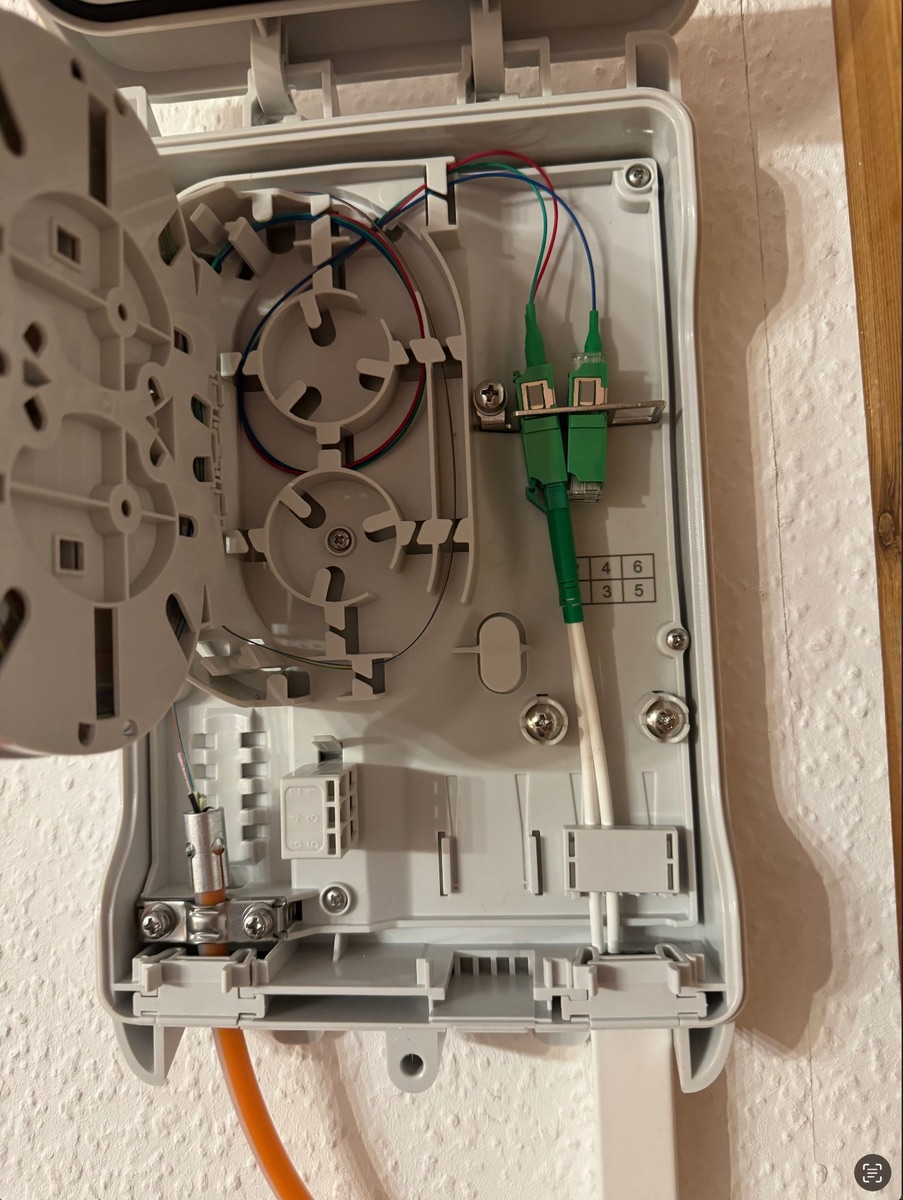

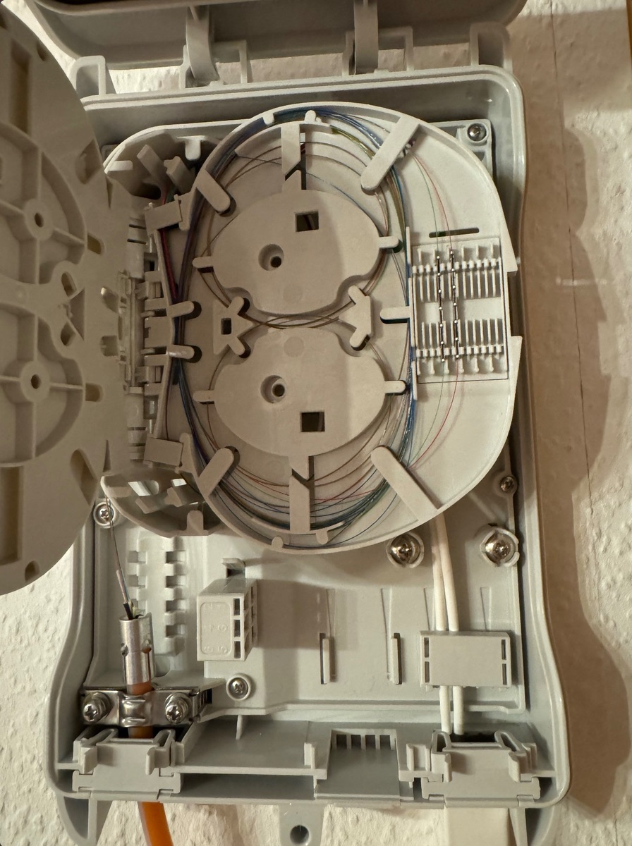

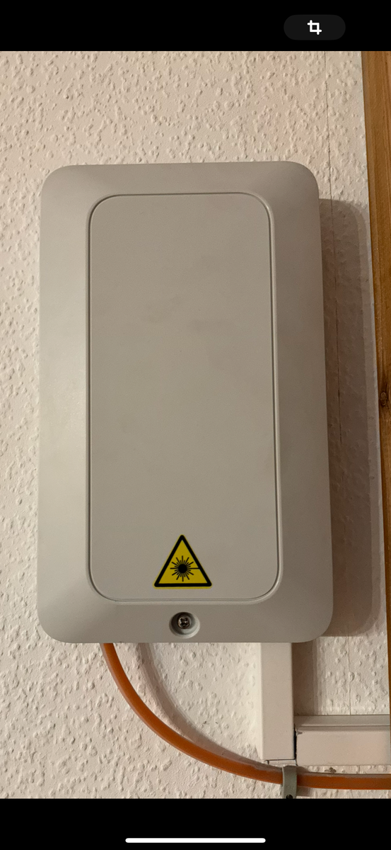

    Hallo
    Samstags kam niemand, es wurde ein Termin mit unseren Mietern für heute 14 Uhr und mit uns für 13 Uhr ausgemacht. Vor der Tür standen sie dann um 12:10 Uhr.
    FibreHome OneBox 1-3WE.
    Also die Monteure heute waren mal wieder verwirrt und die Kollegen der Auskundung mussten nochmal vorbeikommen um ihnen den Plan zu erklären. Tatsächlich war die 10m offene Leitung wohl als "ziehen wir ein uns setzen dann eine Dose" gedacht.
    Als die Auskunder nochmal erklärt haben das nur das Außenkabel auf Pigtails gespleißt werden muss und dann eine Klick-Verbindung zu unserer Inhouse-Verkabelung, war alles geritzt.
    Die OneBox ist nicht versiegelt/verschlossen *freu*
    Insgesamt sieht das ganze nun so aus, und bis auf das ich noch überlege ein maß-angefertiges und durchgemessenes Patchkabel zu bestellen, bin ich nunmehr zufriedener Glasfaser-Kunde:
    Rechts die beiden grauen Keystone-Patchpanel sind unser Hausnetz, die Enden wollte ich nicht so frei rumhängen lassen. Hätte ich gewusst das genau die Box kommt (war ja mein Wunsch, hätte ich die Hauskabel gleich bis in die OneBox geführt. Egal jetzt.
    GGF. packe ich über die ganze Geschichte noch ein Plexiglas, damit garantiert nichts an die Fasern kommen kann die nächsten 20 Jahre
    Bereits Sekunden nachdem mein eigener Glasfaser-Router aktiviert war, wurde schon das DSL deaktiviert.
    4 Mal editiert, zuletzt von Erzknolle (27. März 2024 um 22:58)

  • Merlin_GF
    64
    252
    • 27. März 2024 um 23:45
    • #73
    Das sieht doch gut aus... den Kabelkanal von der OneBox bis zu den Verteilern hat der Monteur gebaut oder du selbst ?
  • Erzknolle
    30
    159
    • 28. März 2024 um 00:18
    • #74
    Das waren die Monteure. Die Ausführung gefällt mir nur so mäßig, ist aber immerhin ein stabiler Metallkanal
    Naja Metallkanal ist immer schwierig... Haben die Leute wohl keine Winkel. Endstücken usw dabei gehabt... das geht etwas besser. Aber wenigstens haben sie Kanal verbaut ;)
    Edit: jetzt ist auch klar warum eine 1-3 WE verbaut wurde... die Praxis ist eine GE und bekommt mehr Fasern (warum auch immer)

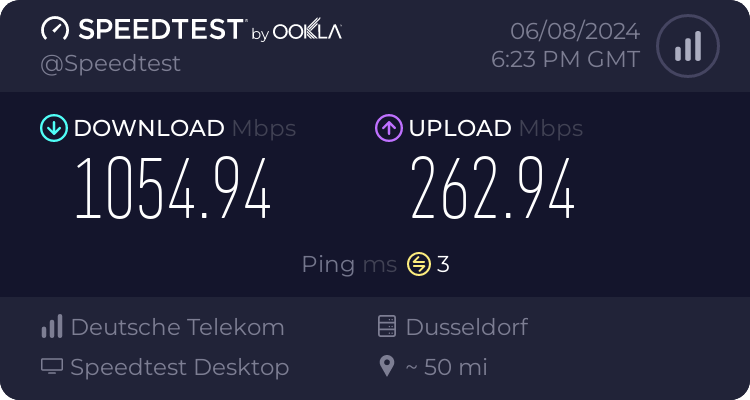

    Um final nochmal etwas von mir hören zu lassen.
    Der Anschluss läuft mittlerweile mehrere Monate und ich kann mich nicht beschweren.
    Speedtest by Ookla - The Global Broadband Speed Test
    Use Speedtest on all your devices with our free desktop and mobile apps.
    www.speedtest.net
     Erreiche 24/7 über 1000 Mbits. Bei der älteren Bevölkerung hier denke ich auch das sich das nicht allzuschnell ändern wird.
    Ganz zu Anfang hatte meine selbstgekaufte Fritzbox 5590 noch Probleme/Disconnects alle 1-2 Tage - wenn IPv6 aktiviert war - das war mit dem Update auf Fritz!OS 7.80 aber Geschichte.
    Ente gut, alles gut.
