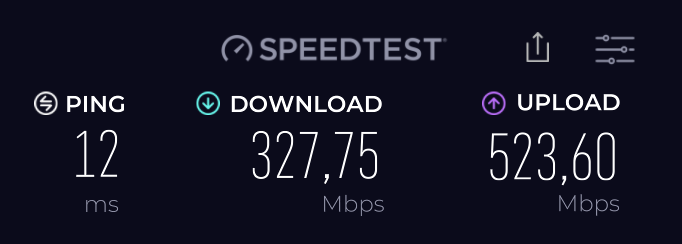

    Neuer, aktueller Stand:
    Ich habe die Fritzbox erst einmal drangelassen und den Anschluss umgestellt. Nach ein paar Versuchen hat es soweit auch geklappt. Lediglich die Verbindungsgeschwindigkeit (es sollten 1000/500 sein) passt noch nicht.
    Aber das wird hoffentlich morgen korrekt eingestellt sein. Schaun wir mal.

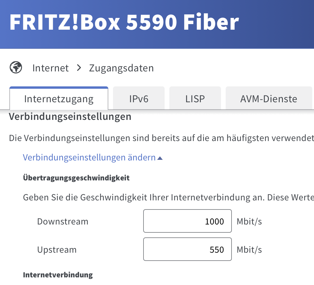

    • 21. Oktober 2024 um 20:08
    Traffic Shaper ist richtig eingestellt?
  • bayerflyer
    68
    • 21. Oktober 2024 um 20:13
    Ich musste keine Werte eintragen. Wo hätte das erscheinen sollen?
    Gruß Jan
    • 21. Oktober 2024 um 20:16
    Du darfst nicht den Anbieter "Deutsche Glasfaser" auswählen, sondern musst "anderer Anbieter" auswählen und dann am besten keinen Namen vergeben. Dann tauchen die Werte unter "Internetzugang" auf.

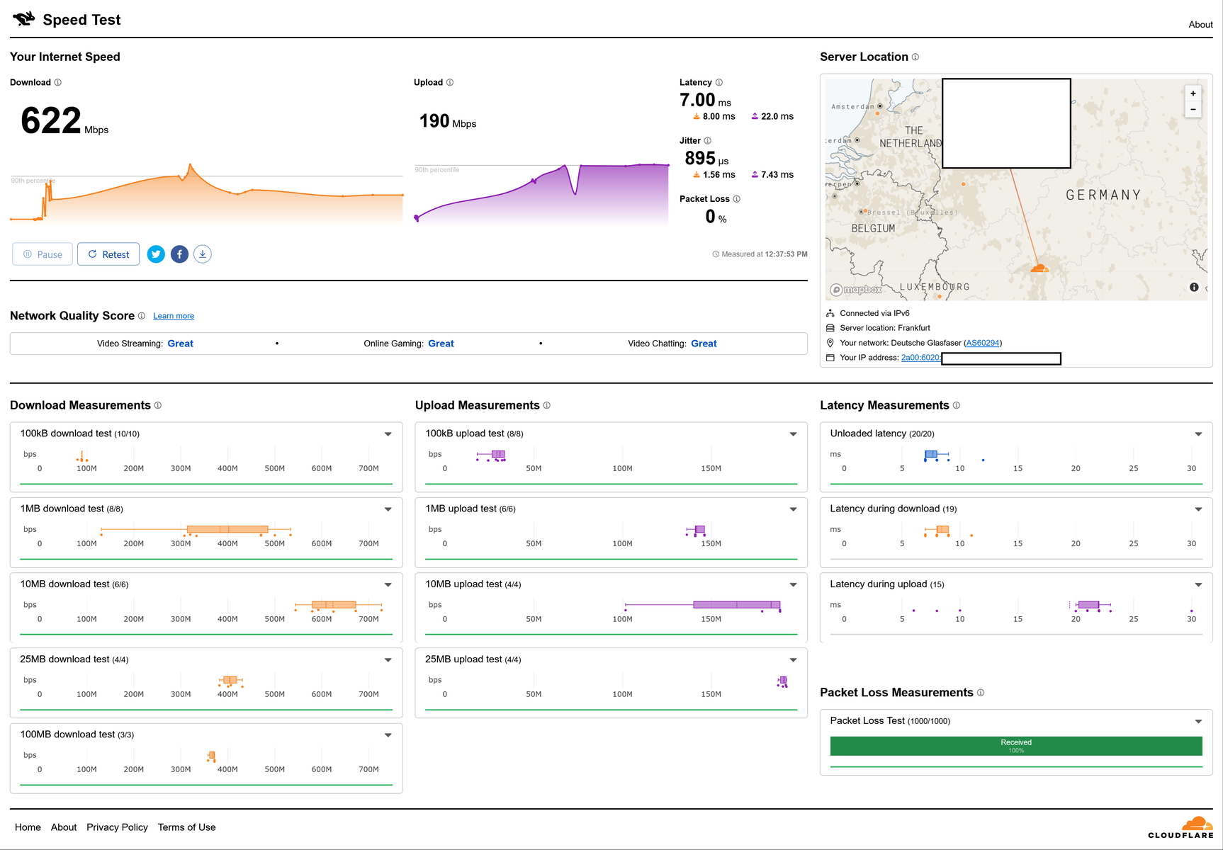

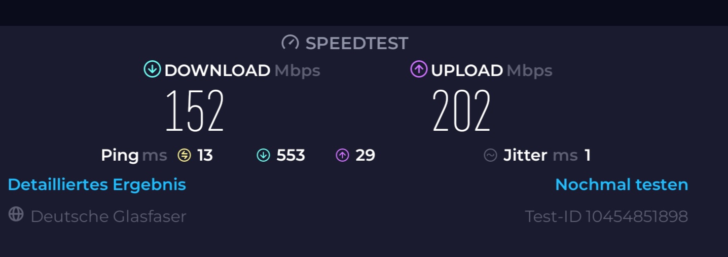

    Ich habe mal einen Speedtest über speedtest.net gemacht: Das schaut schon mal nicht schlecht aus.
    Aber wenn ich den (auch anscheinend von Ookla stammenden Test mittels App auf dem Laptop und direkt am Router angeschlossen mache) sind die Downloadwerte max. 1/2 so groß als mittels Webbrowser. Kann sich das einer erklären?
    Gruß Jan
    • 22. Oktober 2024 um 11:03
    Die Einstellungen sind gleich? Oder ist im Browser vielleicht die parallele Übertragung mehrerer Streams aktiviert und in der App nicht?
  • bayerflyer
    68
    • 22. Oktober 2024 um 11:38
    In der App kann ich diesbezüglich keine Einstellungen vornehmen. Der Unterschied im Download ist signifikant. Im Browser kann ich "mehrere" Verbindungen aktivieren.
    Gruß Jan

    • 25. Oktober 2024 um 12:22
    Das habe ich heute nachträglich geändert. An der Anschlußgeschwindigkeit hat sich nichts geändert. (GsD) :thumbup:
    Gruß Jan

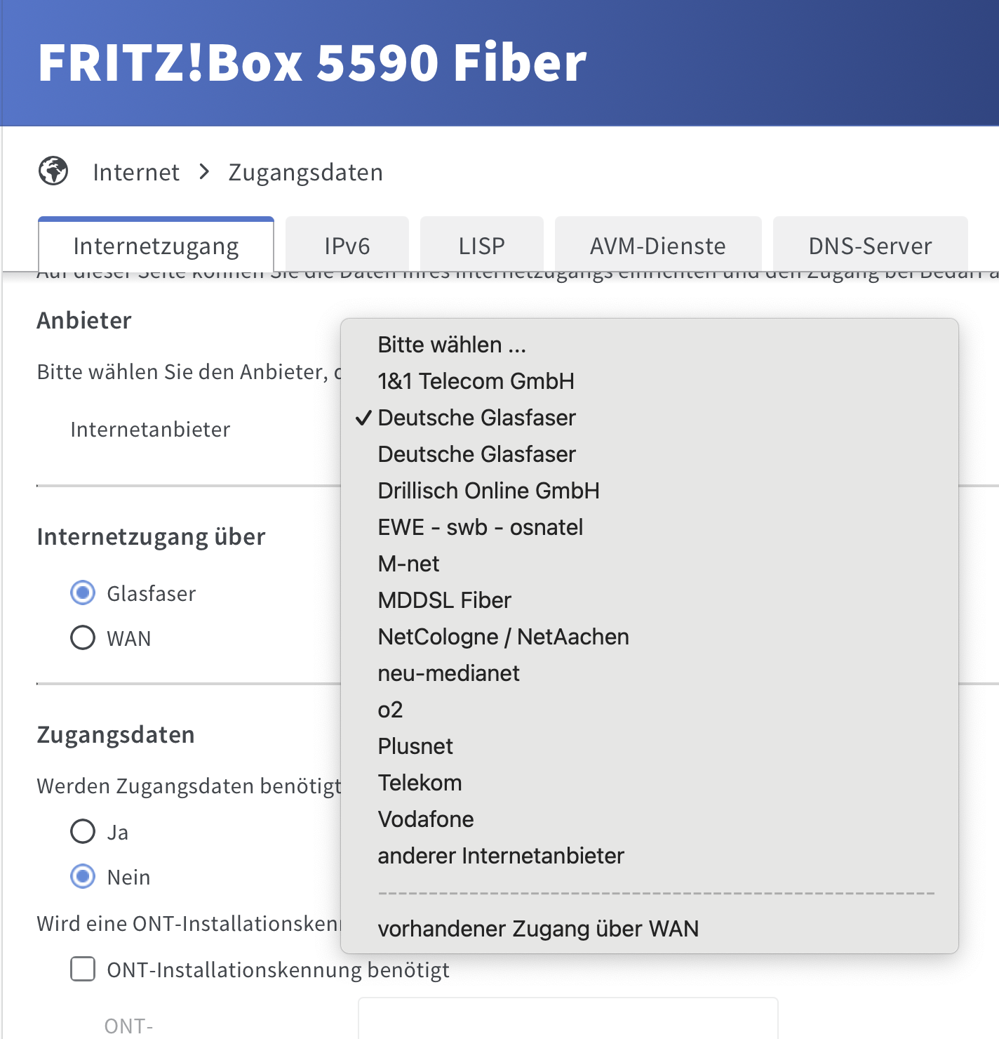

  • arcade99
    86
    302
    • 26. Oktober 2024 um 10:40
    Ihr erwähnt ja immer, dass man bei "Anderer Anbieter" nicht den Namen "Deutsche Glasfaser" nehmen soll, damit nicht das DG Profil verwendet wird. Ich habe das jetzt schon diverse male eben mit der manuellen Namensvergabe "Deutsche Glasfaser" gemacht und ich konnte die Traffic Shaper Einstellungen immer vornehmen. Es wird dann einfach ein zweiter EINtrag "Deutsche Glasfaser" angelegt. Für mein Monk Auge sieht das so schön schöner aus. ;)
